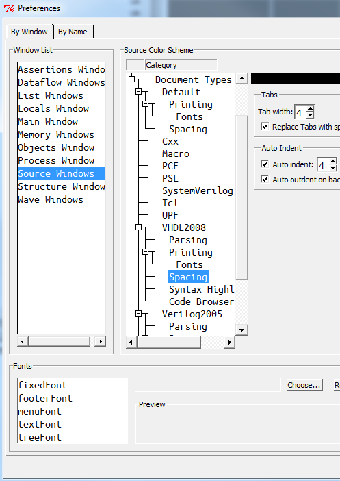

ModelSim hatte bis zur Version 10.1d (zumindest) einen prima Editor.
Einrücktiefe, automatisches Ausrücken, Tabulatorweite, Tabs->Spaces und
vieles mehr war im VHDL 2008 Plugin einstellbar.
Ich nehme an, die 10.5 hat sogar noch dieselben Plugins (jedenfalls sind
die Dateien da), sie lassen sich bloß nicht einschalten.
Ich jedenfalls nutze nur noch die 10.1d mit den VHDL-Files/Libraries der
neueren Version (funktioniert für mich).

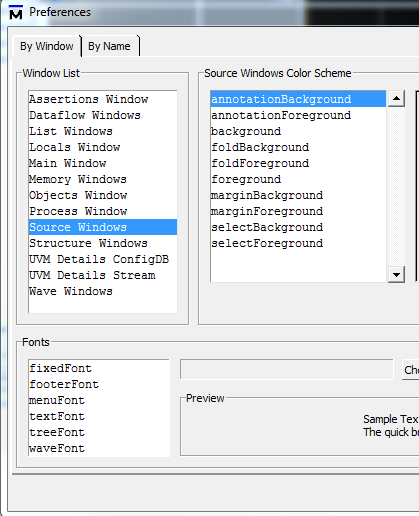

Das war's dann aber auch. Im Anhang Screenshots der entsprechenden
Preferences der 10.1d und 10.5b. Da gab's heftigen Kahlschlag.

und wenn ich statt Tabs Leerzeichen und automatische Ausrückung haben
möchte?
Dann muß ich die 10.1d nehmen. Eben.
