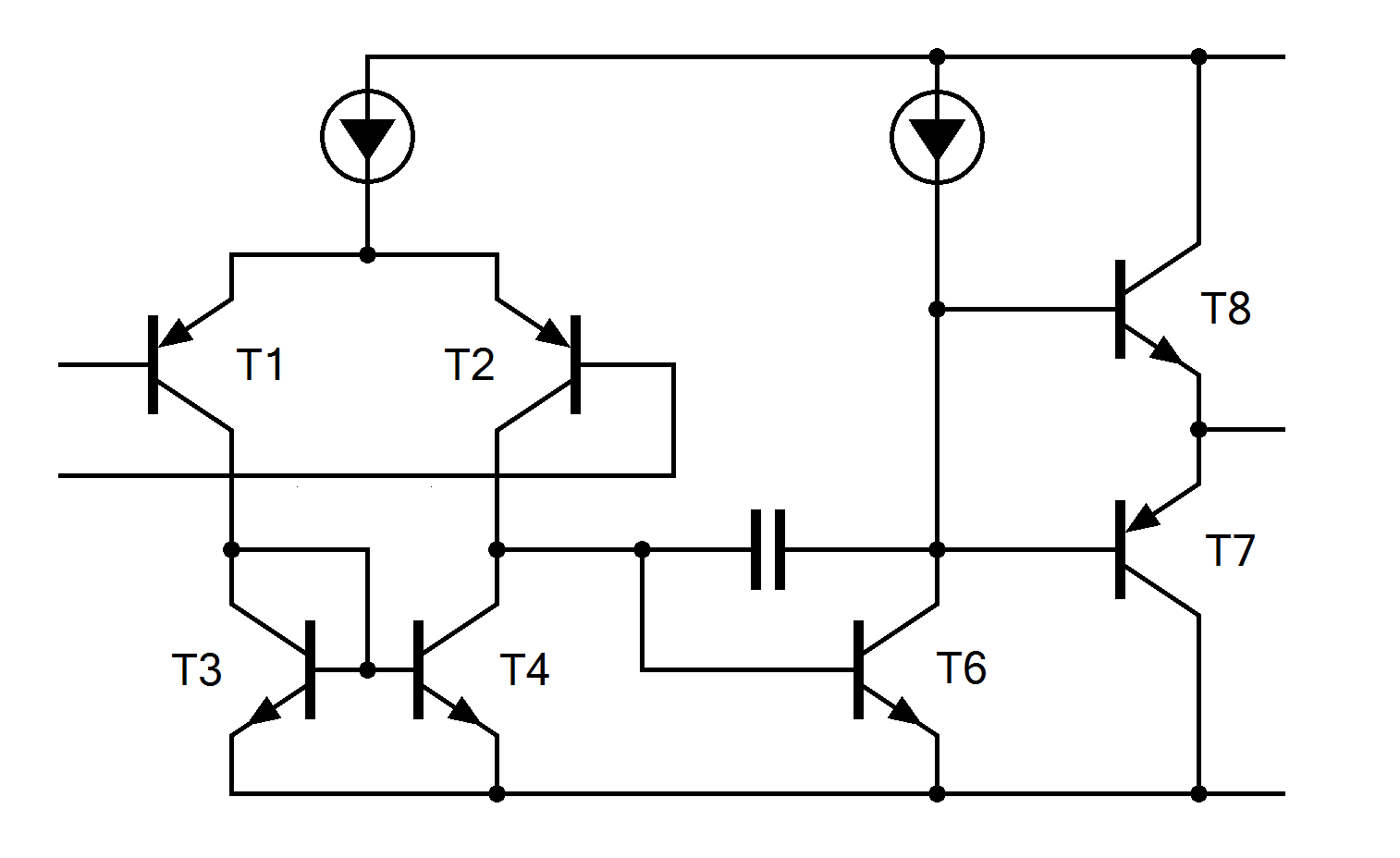

von der schreckliche Sven (Gast)
Warum geraten russische Autofahrer wegen jeder Kleinigkeit gleich derart
ins Schleudern, daß sie im Graben landen? Weil sie Wodkabedingt
verzögert reagieren, und dann zu stark gegenlenken.
Sowas ähnliches geschieht in einer Verstärkerschaltung, die nicht
verstärken darf.
Die Spannung am Kollektor von T6 ändert sich schneller, als die
Eingangsstufe reagieren kann. Bei 100-Prozentiger Gegenkopplung fällt
dann die Reaktion zu heftig aus. Die Schaltung kommt ins Schleudern.
Der Kondensator zwischen Basis und Emitter von T6 bremst die
Spannungsänderung am Kollektor soweit, daß die Eingangsstufe rechtzeitig
gegensteuern kann. Und alles ist gut.
von ArnoR (Gast)
Das ist eine schrecklich falsche Erklärung, in der auch noch Slewrate
und Polfrequenzen durcheinander gebracht werden.
Die Stufe T6 ist auch ohne den Kondensator die langsamste Stufe in der
Schaltung, der Diff ist viel schneller. Den Diff langsamer zu machen,
würde nur einen weiteren Pol in der Schleife erzeugen und die Schaltung
noch instabiler machen. Tatsächlich wird durch den Kondensator (unter
Ausnutzung des Miller-Effekts) der schon von Natur aus niedrigste Pol am
Eingang des T6 weiter erniedrigt und gleichzeitig dessen Ausgangspol
erhöht. Damit erreicht man einen größeren Abstand zwischen erstem und
zweitem Pol und die Absenkung der Schleifenverstärkung unter 1, bevor
die Phasendrehung zu groß wird.
Die Anstiegsgeschwindigkeit am Kollektor T6 wird durch den Ausgangsstrom
des Diff begrenzt, weil damit ja der Kondensator umgeladen werden muss.
Das ist ein Effekt, der sich aus der Frequenzgangkorrektur ergibt.
Da ist mir tatsächlich ein schrecklicher Rechtschreibfehler passiert.
Emitter soll natürlich Kollektor heißen.
