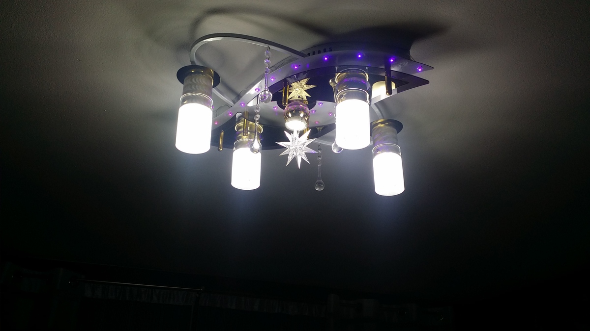

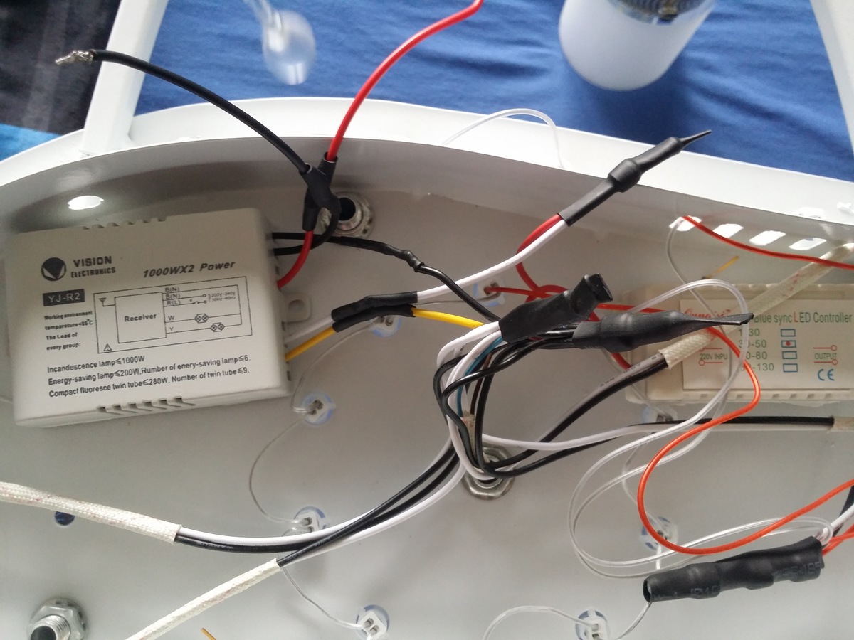

Hallo Leute Meine Deckenlampe hat 4xE14 und eine LED-Kette . Ein 2 Kanal Funkschalter und Trafo sind vorhanden . Das Problem ist , ich muss 3 mal Licht aus und einschalten bis alle Lampen an sind E14u.LED. Frage - gibt es eine Möglichkeit alle Lampen beim ersten Betätigen des Lichtschalters leuchten zu lassen ? Anderer Funkschalter oder durch Verkabelung ? danke PS: momentan sieht es so aus : 1x Lichtschalter betätigen - E14 AN 2x II - LED Kette AN 3x II - beides AN Fernbedienung: E14 u. LED getrennt möglich . Ich kann auf "E14 getrennt" verzichten,falls das die Verkabelung erleichtern sollte. Brauche quasi nur entweder alles AN oder LED getrennt. mfg
Hi Wenn Du mit 'Alles AN' leben kannst und damit, daß Du 3x drücken musst, bis Alles wieder aus ist - sollte es reichen, die beiden Ausgänge miteinander zu verbinden. Sonst: anderer Funk Empfänger Bei Deinem Gerät ist dieser Schaltzyklus so vorgegeben - ähnlich wie bei den LED-Taschenlampen, Die man auch immer über SOS-Stroposkop-halbe Leistung-volle Leistung durchdrücken muß. MfG
hi, Ich seh grad , das Foto wurde nicht hochgeladen . welche Ausgänge meinst du Patrick ? ich denke du verstehst da was falsche . 1.Licht an - leuchten die E14er ,2. Licht aus und nochmal an - leuchten die LEDs, 3. Licht aus und wieder an - leuchten E14er und LEDs. Ich brauche es halt anderherum . und wie genau heißt so ein Funk Empfänger ? bei jedem den ich bei Amazon oder ebay finde sind die Funktionen gleich wie bei meinem wobei
Hi Dort würde ich versuchen, die Ausgänge Y und W miteinander zu verbinden. Dann hast Du aber nur noch ALLES AN Also

Mit einem LED Trafo der 2x IN und 1x Out hat , würde es funktionieren nur finde ich keinen solchen LED Trafo ? hat jemand vllt nen Link zu so einem Trafo oder Idee wie ich es sonst teilen könnte ? der Wunsch ist - bei erstem Schalterbetätigen alle Verbraucher einzuschalten und bei zweitem nur einen.
leute gibt es ein Led trafo mit 2xIN und 1x Out? das würde mein Problem lösen mfg
Hi Was soll bei den beiden IN denn rein gehen? Und wo schließt Du die beiden Lichtquellen an, wenn nur noch ein OUT vorhanden ist? Dein letzter Wunsch ergibt in meinem Kopf keinen Sinn. MfG
hmm ich denk das sollte funktionieren. Ich will ja beim ersten Betätigen zwei Verbraucher E14+LED einschalten und beim zweiten nur LED. (bzw. per FB) Ich nehm ein 2 Kanal Funkschalter bei dem Gruppe A ON/1xLichschalter dann Gruppe B ON/2x LS und Alles ON / 3x Lichtschalter. Dann brauch ich nur E14 und IN1Led an Gruppe A und IN2 Led an Gruppe B anschließen nur finde ich kein Trafo mit 2xIn..
