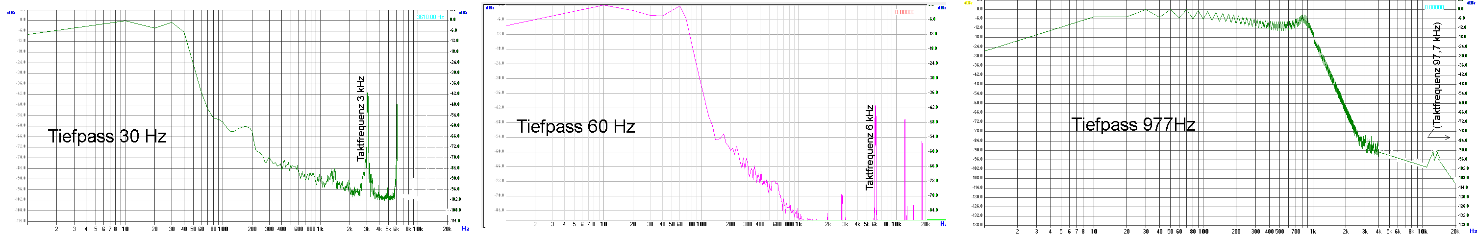

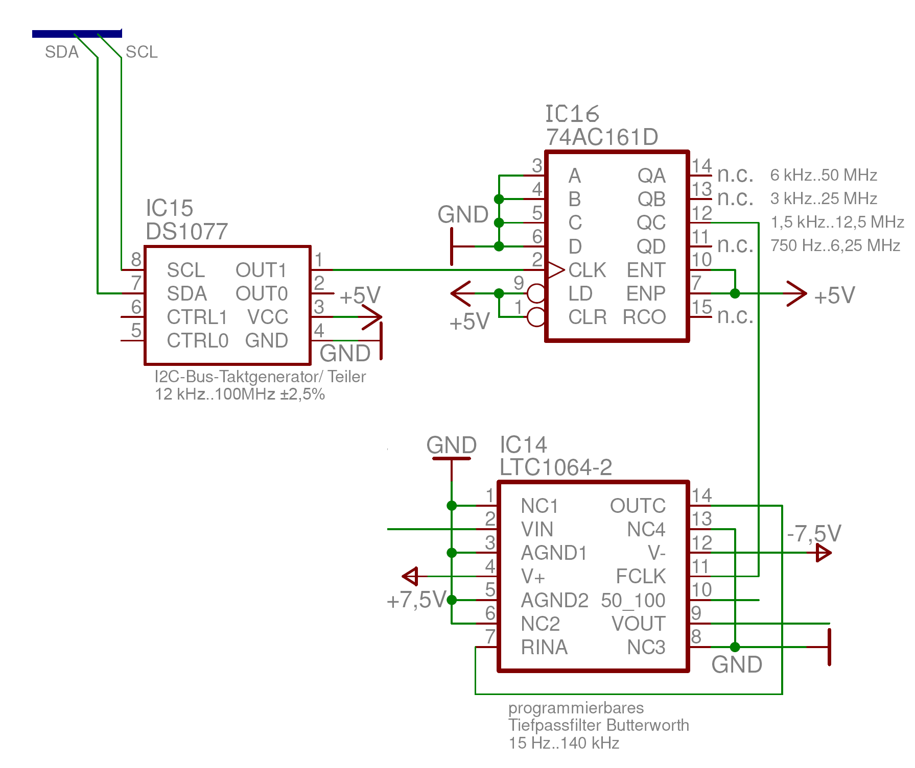

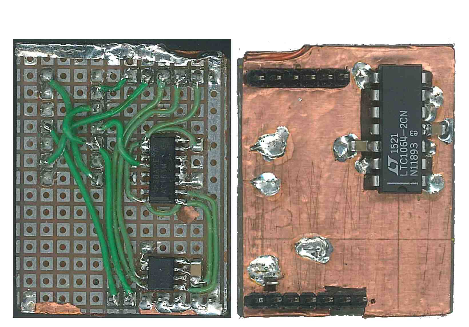

Vor einiger Zeit habe ich genau so ein Filter aufgebaut, hier ein paar
Bilder, eine Tabelle zu den einstellbaren Taktfrequenzen und drei
Messungen mit "Visual Analyzer" von sillanumsoft mit der Soundkarte.
Das ist alles etwas alte Technik aus den 90ern, aber noch erhältlich.
Die ICs hatte ich von RS Conponents.
Der I2C-Bus des Dallas-Oszillators war etwas seltsam, im Datenblatt
fehlte die Info, dass nach Schreibvorgängen auf das interne Flash eine
Totzeit entsteht. Eine Anfrage beim Techsupport von TI habe ich hier am
Ende gepostet:
https://www.raspberrypi.org/forums/viewtopic.php?f=32&t=168873

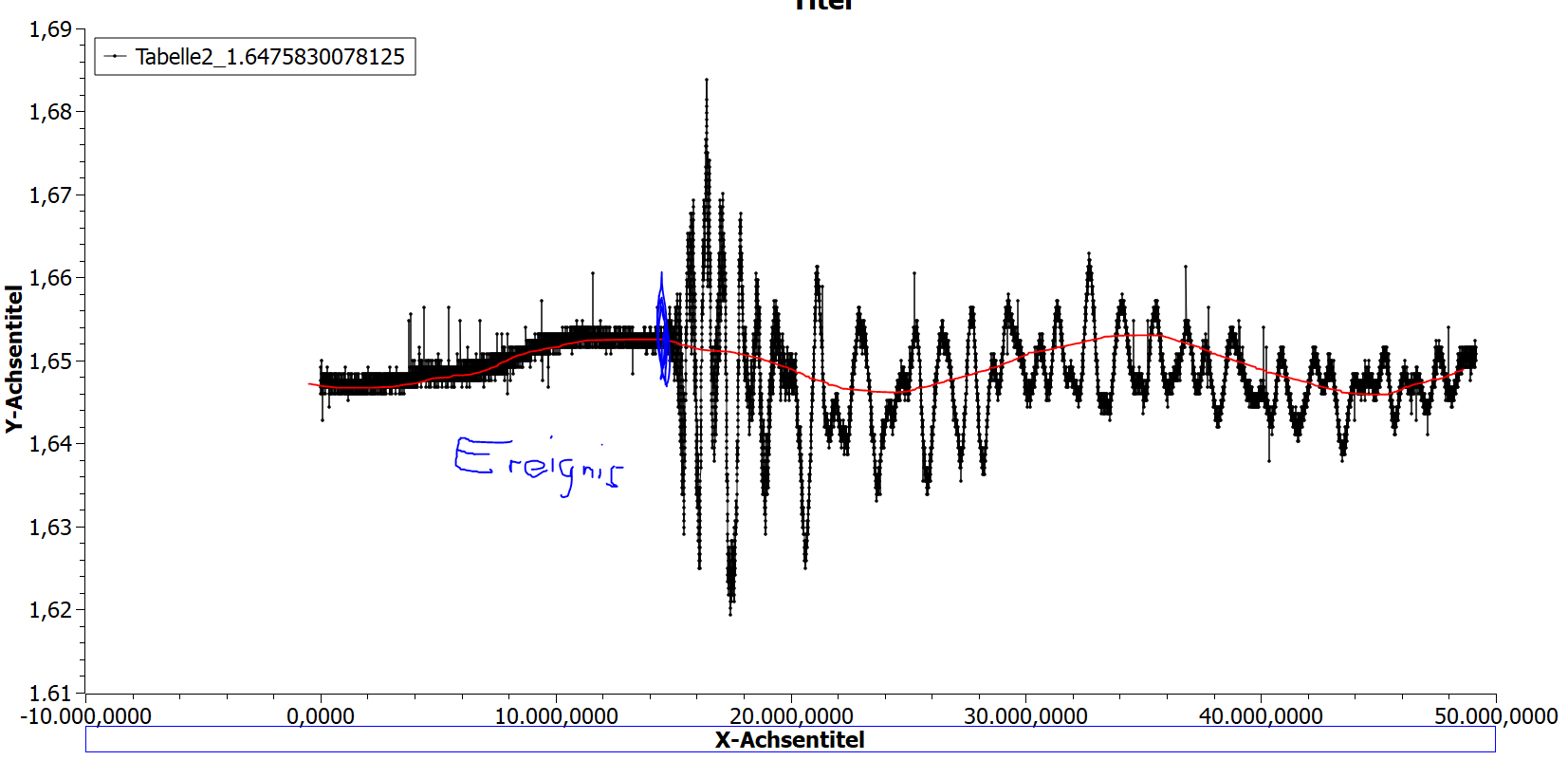

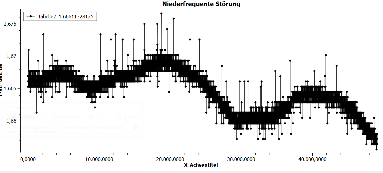

von Markus H. (haniham) Benutzerseite
Achim S. schrieb:
> Markus H. schrieb:
>> aufgrund von einer geforderten genauen Zeiterkennung bei aktuell
>> mindestens 1 MHz Sampeln.
>> das Signal etwa bei wenigen kHz (17 kHz)
> Wieso beschleicht mich hier ein komisches Gefühl?
Das weiß ich nicht - Lebensmittelvergiftung vielleicht ? (-;
Nein, was bereitet dir denn Sorgen.
Ich möchte für meine MA die Ausbreitungsgeschwindigkeit bzw. die Zeit
von Erschütterungswellen in Materialien untersuchen. Und auf so etwa 1
Meter wird sich das voraussichtlich im 3-Stelligen uS Bereich abspielen.
Da das alles halt recht Forschungslastig ist sollte es halt universell
einstellbar und optimierbar sein. Deswegen auch der verstellbare Filter,
falls sich eben mal die Sörung ändern sollten oder andere Objekte
gemessen werden sollen.
Der Verstellbare Filter vor dem ADC Port wäre halt die Quick and Dirty
Lösung gewesen
Anbei mal ein Bild wie es der STM Sampelt und dann heraus schreibt.
Ja Anti-Aliasing Filter vor dem Sampeln fehlt definitiv - und der kann
ja nicht in SW realisiert werden, "da dann das Kind schon in den Brunnen
gefallen ist"
Hat zufällig jemand eine Gute Ressource wie ich einen Filter
entrsprechender Ordnung auf dem STM32 realisiere?
