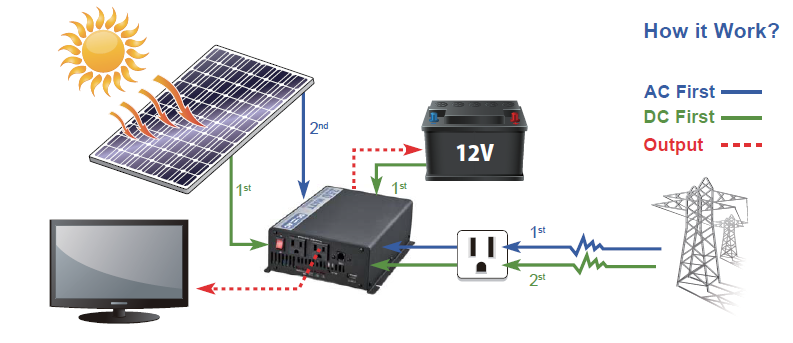

Ich meine damit die Hybrid Wechselrichter welche man überall angeboten
bekommt.
Ungefähr wie im Bild doch meine ich nicht die ganz kleinen sondern gibt
es auch Geräte mit über 3KW welche wohl ähnlich arbeiten
von Ingo L. (corrtexx)
Wie gesagt, der WR wird zu sehen das er die Batterie voll bekommt. Wenn
dass der Fall ist, sieht er ja was auf seiner Verbraucherseite an
Energie abgenommen wird. Gleichzeitig weiss er ja, was über PV rein
kommt. Die Differenz schiebt er ins Netz (wenn die Batterie voll ist).
Der WR misst also PV-Leistung, SOC, und Verbraucherleistung und
errechnet die Differenz, die er ins Netz schieben kann.
Für den Fall, das weniger Energie reinkommt, als abgenommen wird, holt
er Energie aus der Batterie. Ob er sich darüber hinaus sogar Energie aus
dem Netz zu holen vermag weiß ich nicht.
Guck dir mal die Sunny-Island Systeme von SMA an, die machen genau das,
für große Leistungen und 3-phasig.
von temp (Gast)
Ohne einen Zähler in der Hausverteilung der dir permanent sagt wie viel
du gerade ins Netz einspeist bzw. beziehst geht das nicht. Wenn du
keinen intelligenten Zähler in der Verteilung hast musst du einen
einbauen. Auch die Zauberer von SMA kommen ohne Messdaten nicht aus.
Dafür gibt es dann extra zum stolzen Preis ein Energiemeter welches die
relevanten Daten in Netzwerk schickt:
https://www.sma-sunny.com/stromzaehler-fur-das-energiemanagement/
Das was du in deinem Bildchen zeigst bezieht sich nur auf Verbraucher
hinter dem WR.
