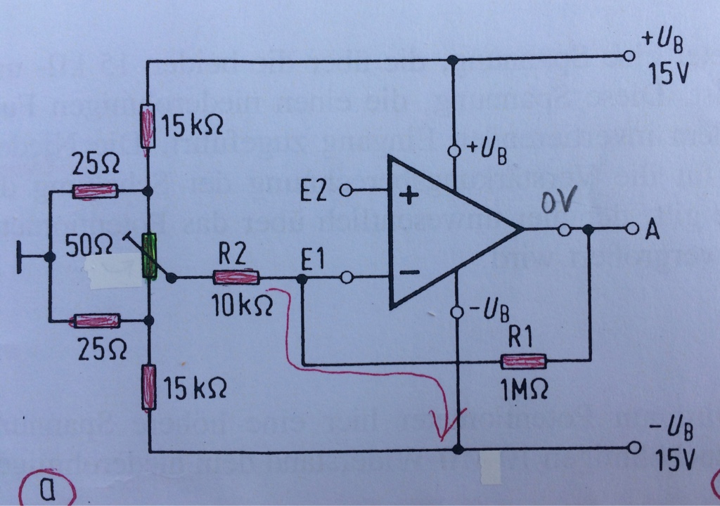

Hallo, kann mir jemand weiterhelfen? Ich muss aus der angehängten Schaltung den möglichen Spannungshub am Potentiometer berechnen. Für die Stellungen A=Anfang und E=Ende sollen die Werte der Spannung am Punkt A=Ausgang des OP's ermittelt werden. Ich stehe gerade auf dem Schlauch. Vielen Dank im voraus Monika
Der Plus-Eingang des OPs muss definiert angeschlossen sein, sonst ist die Sachlage unfertig / unklar.

Rezept (falls der +Eingang auf Masse liegt): Der Verstärker ist invertierend, dann liegt rechts vom Poti-Schleifer (näherungsweise) R2 mit 10 kΩ nach Masse. Hat man die Spannung links an R2 bzw. am Poti-Schleifer ausgerechnet (Ux), ist die Aussgangsspannung Ua=-Ux*R1/R2. Will man's genau haben, kann man mit Stern-Dreieck-Umwandlung arbeiten. (Oder Überlagerungssatz ?) Für die Praxis (Offset des OP kommt ja hinzu) reicht ggf. eine einfache Betrachtung: Dann hat die Mitte des Potentiometers immer (fast) genau 0V. 1) Steht der Poti-Schleifer 'oben', ist (fast nur) der Spannungsteiler aus den oberen 15 kΩ und zweimal 25Ω parallel wirksam, die +15V werden entsprechend geteilt und entsprechend verstärkt (s.o.). 2) Steht der Schleifer mittig, ist die Sache symmetrisch, es kommen also 0V heraus. 3) Steht der Schleifer unten, kommt derselbe Betrag wie bei 1) heraus, diesmal mit "Plus".
Der OPV macht eine Verstärkung von 100 (1M / 10K) und den Spannungsabfall am 25R Widerstand mit davorgeschalteten 15K (bei 15V) kann man jetzt leicht ausrechnen. Die parallel geschalteten 75R bestehend aus 50R Trimmer und 25R Festwiderstand müssen dabei berücksichtigt werden. Den 10k habe ich vernachlässigt.
> Die parallel geschalteten 75R > bestehend aus 50R Trimmer und 25R Festwiderstand müssen dabei > berücksichtigt werden. Stimmt nicht ganz, weil unten der andere 15 kΩ-Widerstand dranhängt, und der liegt an -15V, s.o.
Dreh das Blatt doch mal um. Steht auf der Rückseite nicht die Lösung? Zumindest ist da die Rede von den beiden 15kΩ-Widerständen, irgendetwas Niederohmigem, dem invertierenden Eingang, dem Potentiometer usw., was ja durchaus zur Aufgabenstellung passen würde. Ansonsten würde ich wie Elektrofan näherungsweise davon ausgehen, dass der Spannungsteiler auf der linken Seite durch R2 nicht belastet wird. Damit kann man die Aufgabe mit einem Fehler von weniger als 0,3% sogar im Kopf rechnen. Wenn man die Aufgabe für beliebige Widerstände und ohne Computerhilfe rechnen möchte, reicht ein A4-Blatt vermutlich nicht aus. Trotzdem ist das eine gute Konzentrationsübung :)
Na hallo, das ist eine PRAKTISCHE Schaltung, also ist PRAKTISCHE Berechnung angesagt. Sollte diese Schaltung zur Übung von Maschen-, Knoten-, Stern- und Dreieck-Theorie dienen, wäre sie schön dämlich ausgewählt! Denn: Für Theorie-Aufgaben sind angegebene Spannungs- und Widerstandswerte genau mit ihrem Nennwert zu benutzen. Damit sehen vorwitzige Schüler sofort, dass beim Abgleich- netzwerk links von R2 NIX nach Masse fließen kann. Also reicht die simple Berechnung eines Spannungsteilers aus den richtig zusammengefassten Widerständen. Damit kommt man ganz fix auf die Spannung oben und unten am Poti, die sich beim Abgreifen durch R2 = 10 kOhm nur gering verändert. Wenn der Lehrer es noch genauer haben will, ist er ein Traumtänzer, da der Masseanschluss zwischen den 25-Ohm- Widerständen sowieso nur defensiv gegen real existierende Toleranzen der Teilerwiderstände und der +/- Versorgungs- spannungen geschaltet wurde. Wer jetzt die Nenn-Spannungen oben und unten am Poti benennen kann, darf sich noch Zusatzpunkte für die Antwort auf die folgende Frage verdienen: Wird damit die Offsetspannung, oder der Offsetstrom kompensiert?
@ Jacko (Gast) >Damit sehen vorwitzige Schüler sofort, dass beim Abgleich- >netzwerk links von R2 NIX nach Masse fließen kann. >Also reicht die simple Berechnung eines Spannungsteilers >aus den richtig zusammengefassten Widerständen. >Damit kommt man ganz fix auf die Spannung oben und unten >am Poti, die sich beim Abgreifen durch R2 = 10 kOhm nur gering >verändert. Etwas sehr widersprüchliche Aussagen. Sobald Du das Poti aus der Mitte drehst, hats Du eine Imbalance in diesem R-Netzwerk (wie Du schon erkannt hast, ändert sich die Spannungslage da leicht). Damit ist nun mal ein Stromfluß auch über diesen Masseanschluß verbunden. OK, wenn Du es nicht genau brauchst, kannst Du diesen Effekt auch ignorieren, und betrachtest den Spannungsteiler als einen mit festen Spannungsverhältnissen ...

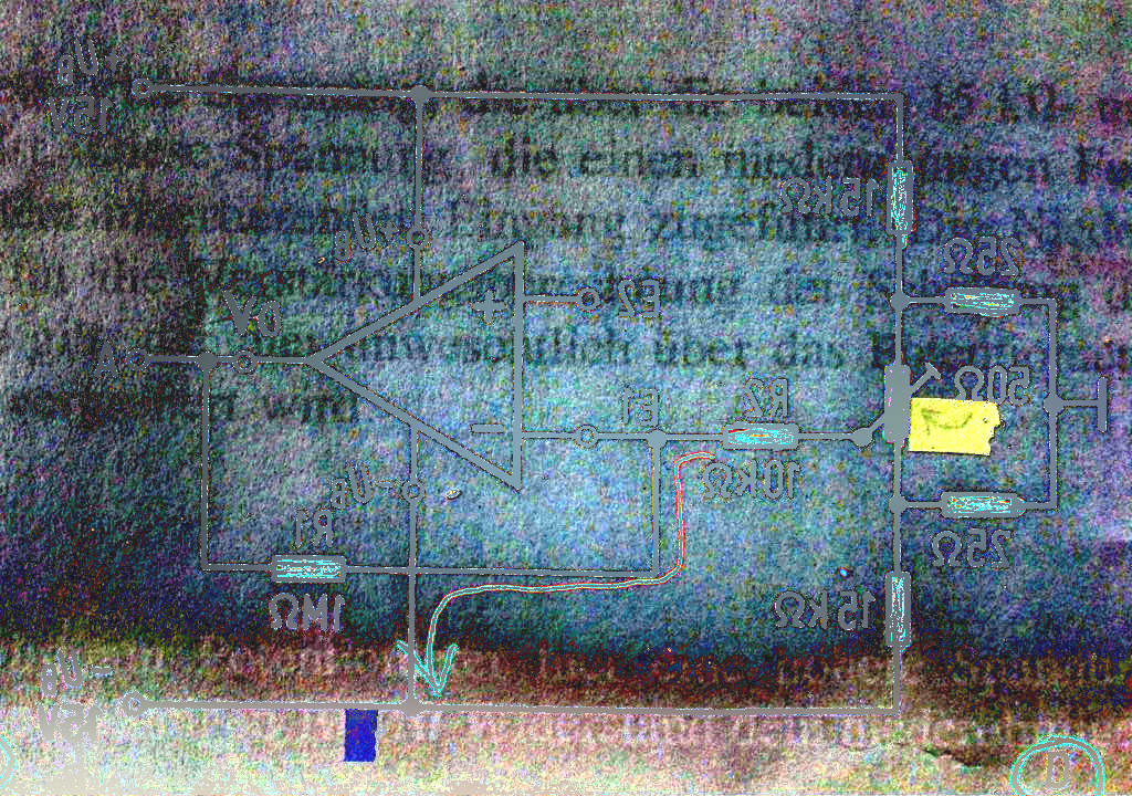

Erstmal vielen Dank für Eure Hilfe, ich bin total überrascht, Ihr seid echt super. Ich mache derzeit nebenberuflich ein Fernstudium (Elektronik) und bin froh, dass ich hier etwas Unterstützung habe. Ich habe in meinem Beruf mehrere Kollegen, die ich fragen könnte, ich möchte dies aber nicht, da ich als "Frau" mein Fernstudium ohne deren Hilfe absolvieren möchte. Meinen Ansprechpartner im Studium mag ich auch nicht wieder um Hilfe bitten, daher dachte ich, dass ich hier vielleicht einen kleinen Denkanstoss bekomme, dass ich hier gleich so viel Unterstützung bekomme, damit hätte ich gar nicht gerechnet. Ich kam einfach nicht auf die Berechnung/Anordnung der Widerstände linksseitig des Poti's, mir war nicht klar, dass wenn der Poti-Schleifer 'oben' steht dann der Spannungsteiler aus den oberen 15 kΩ und zweimal 25Ω parallel wirksam wird und die +15V geteilt werden. Und wenn der Schleifer unten steht, der Betrag mit + heraus kommt. Yalu X.: ja Du hat Recht, wenn ich das Blatt umdrehe: Das Potentiometer erhält eine Spannung, die über die beiden 15kOhm und 25Ohm Widerstände geteilt sind. Diese Spannung, die niederohmig ist, wird über R2 dem invert. Eingang zugeführt. Die Niederohmigkeit ist wichtig, da für die Verstärkungsberechnung der Schaltung der Widerstand R2 nach Masse gilt, der hier unwesentlich über das Poti und die 25 Ohm Widerstände vergrößert wird. Woher weisst Du das, hast Du das gleich Fernstudium gemacht? 8-o
Monika schrieb: > Woher weisst Du das, hast Du das gleich Fernstudium gemacht? 8-o Fast. Ich habe sozusagen dein obiges Bild aus der Ferne studiert, und Gimp hat mir dabei geholfen :)
Monika schrieb: > gruselig ...ist das nicht unbedingt. Die durchscheinende Schrift ist ja nicht gänzlich unsichtbar - allerdings muß man auf die Idee erst mal kommen... :-P Diesmal bedeutet "X." eben "Eagle Eye".

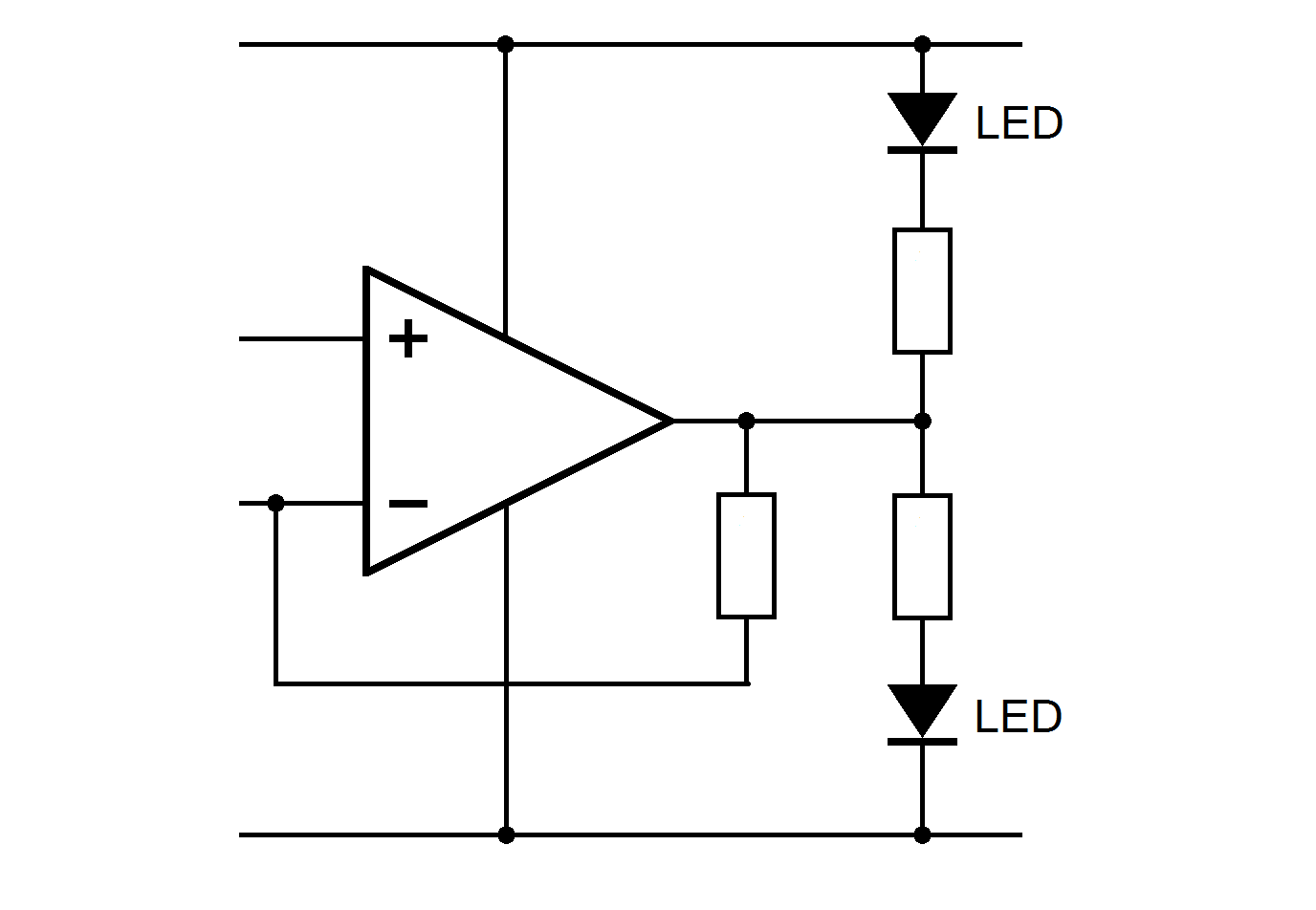

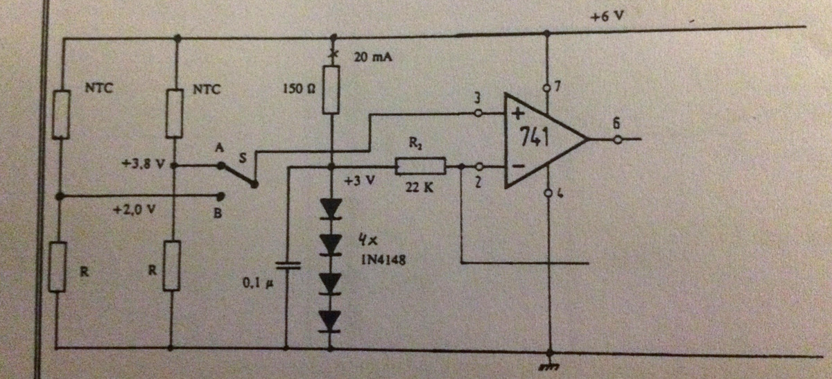

Darf ich euch nochmal um Hilfe bitten: In dieser Schaltung soll am Ausgang des OP's eine LED (A) in der Schalterstellung (A) und eine LED (B) in der Schalterstellung (B) leuchten. Der LED Strom beträgt 10 mA. Zu entwickeln ist die restliche Schaltung. Für eine LED-Spannung in Höhe von UF = 1,8 V sind beide Vorwiderstände zu berechnen, ausserdem R1 für die Verstärkungseinstellung. Ich muss also drei Widerstände und zwei LEDs einbauen und die Widerstände so dimensionieren, dass für beide LEDs der geforderte Strom von 10 mA eingehalten wird. Ich grübele und zeichne schon den ganzen Abend, aber mir fehlt die Erleuchtung, wie ich die eine "oder" die andere LED am Ausgang schalte.
Einen R1 zur Einstellung der Verstärkung braucht man hier nicht, der OPA arbeitet hier idealerweise als Komparator. Wo wäre denn R1? Zu den LEDs: eine LED + Rv zwischen +6V und Pin6, die andere zwischen Pin 6 und GND. Der Ausgang ist je nach Schalterstellung entweder nahe +6V oder nahe GND und schließt so jeweils eine LED kurz. Der LED-Vorwiderstand (bei richtigem OPA, s.u.) wäre dann (6V-1.8V)/10mA, für jede LED getrennt. Ungeeignet ist hier der OPA. Ein 741 wird kaum nahe an 6V oder an GND kommen. Es weden wohl beide LEDs schwach leuchten und der OPA kann keine von beiden ausschalten. Man bräuchte einen OPA mit Rail-to-Rail Ausgang oder gleich einen richtigen Komparator. Ein Hysterese-Widerstand wäre auch nicht schlecht, vom +E zum Ausgang des OPA. Wenn das eine Aufgabe aus dem Fernstudium ist, dann habe ich aber ein paar Zweifel an dessen Qualität!
Sorry, ich hatte die Zeichnung zweimal angehängt. Ach so, jetzt verstehe ich das mit dem Kurzschalten der LED's. R1 müsste ich noch einzeichnen, diesen könnte ich ja mit 22K wählen, somit habe ich nur einen Spannungsfolger?
Als Strafarbeit für meine unsinnige Bemerkung hab ich schnell was gezeichnet. Dass der OPV als Verstärker und nicht als Komparator geschaltet ist, bekommt einen Sinn, wenn man eine rote und eine grüne LED im gemeinsamen Gehäuse verwendet, sodaß die Anzeige bei Widerstandsänderung des NTC von Rot über Gelb nach Grün wechselt (oder umgekehrt).
Oje, jetzt muss ich doch nochmal nachfragen. Je nach Schalterstellung habe ich doch ohne Verstärkung nur die 3,8V oder 2,0V an Punkt 6. Die LED-Vorwiderstände wären dann doch nur 3,8V-1.8V/10mA bzw. 2,0V-1,8V/10mA. Oder ich verwende für den R1 aus der E-Reihe einen 30kOhm und habe eine Verstärkung von 1,36 und somit 5,2V und 2,7V und errechne dann die Vorwidertände 5,2V-1,8V/10mA bzw. 2,7V-1,8V/10mA.
Statt den 4 x 1N4148 nimmst Du besser eine Led entsprechender Farbe, einen kleineren Vorwiderstand und kannst so Strom für die Schaltung sparen und hast außerdem noch eine Einschaltkontrolle... 4 Dioden in Serie ergeben ca. -8mV/K, was einer Themperaturstabilität sehr nachträglich ist... Gruß Mani

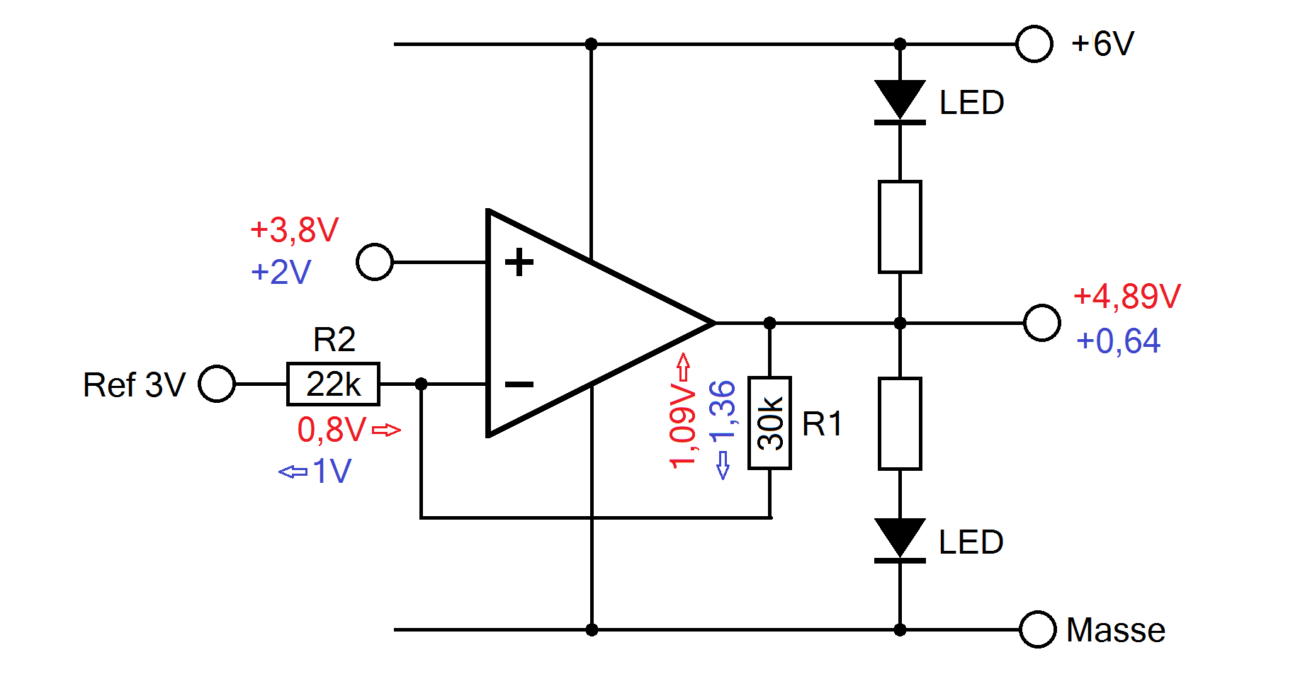

Monika schrieb: > habe ich doch ohne Verstärkung nur die 3,8V oder 2,0V an Punkt 6. Du meinst ohne R1? Dann ist die Verstärkung eine millionfach oder so. Mit R1=30k hast Du einmal 4,89V und einmal 0,63V gegenüber Masse. Idealen OPV vorausgesetzt.
der schreckliche Sven schrieb: > Monika schrieb: >> habe ich doch ohne Verstärkung nur die 3,8V oder 2,0V an Punkt 6. > > Du meinst ohne R1? Dann ist die Verstärkung eine millionfach oder so. > Mit R1=30k hast Du einmal 4,89V und einmal 0,63V gegenüber Masse. > Idealen OPV vorausgesetzt. Nein, ich meinte mit "ohne Verstärkung" als Spannungsfolger mit R1=22 kOhm
Monika schrieb: > wie kommst du auf 4,89V und 0,63V Hallo Monika! Der gegengekoppelte Opamp stellt die Spannung am Ausgang so ein, daß die Spannung am -Eingang der am +Eingang entspricht. Es ergeben sich also die eingezeichneten Spannungen. (wegen Rundung wurde aus 0,63 0,64).
Vielen Dank, auch für Zeichnung, jetzt ist es mir klar. Was ich noch nicht ganz verstehe: weshalb hattest Du geschrieben, dass ohne R1 die Verstärkung eine millionfach ist? VU = R1/R2 dann wäre doch 0/22 kOhm = 0
der schreckliche Sven schrieb: > Monika schrieb: >> wie kommst du auf 4,89V und 0,63V > > Hallo Monika! > Der gegengekoppelte Opamp stellt die Spannung am Ausgang so ein, daß die > Spannung am -Eingang der am +Eingang entspricht. Es ergeben sich also > die eingezeichneten Spannungen. (wegen Rundung wurde aus 0,63 0,64). Bei 4,89V leuchtet die obere LED ja noch, aber bei 0,64V ?
der schreckliche Sven schrieb: > Monika schrieb: >> wie kommst du auf 4,89V und 0,63V > > Hallo Monika! > Der gegengekoppelte Opamp stellt die Spannung am Ausgang so ein, daß die > Spannung am -Eingang der am +Eingang entspricht. Es ergeben sich also die eingezeichneten Spannungen. (wegen Rundung wurde aus 0,63 0,64). Bei 4,89V leuchtet die obere LED ja noch, aber bei 0,64V ?
Monika schrieb: > weshalb hattest Du geschrieben, dass ohne R1 die > Verstärkung eine millionfach ist? Ich dachte, wenn da nichts ist. Monika schrieb: > Bei 4,89V leuchtet die obere LED ja noch 6 - 4,89 = 1,11. Zu wenig für eine LED.
>> weshalb hattest Du geschrieben, dass ohne R1 die >> Verstärkung eine millionfach ist? > > Ich dachte, wenn da nichts ist. Ist das so, ist die Verstärkung dann millionenfach? >> Bei 4,89V leuchtet die obere LED ja noch > > 6 - 4,89 = 1,11. Zu wenig für eine LED. Ja stimmt, also leuchtet keine der beiden. Dann errechne ich einfach einen höheren R1, damit die Verstärkung entsprechend größer wird
Monika schrieb: > Ja stimmt, also leuchtet keine der beiden. Jetzt reicht`s aber! Bei +4,89V leuchtet selbstverständlich die untere LED. Bei +0,63V die obere. Ist die Ausgangsspannung im mittleren Bereich, leuchten beide LED´s. Daß keine der beiden leuchtet, gibt es in dieser Schaltung nicht.
der schreckliche Sven schrieb: > Daß keine der beiden leuchtet, gibt es in dieser Schaltung nicht. Genau. Man kann sich auch, für ein besseres Verständnis, den OPV wegdenken. Dann würden auch beide LEDs leuchten, weil sie dann nur in Reihe geschaltet sind. Der OPV überbrückt einfach nur mal die eine oder mal die andere LED.
