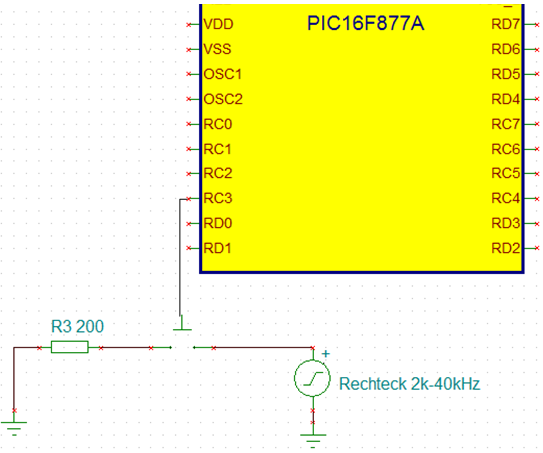

Kennt jemand eine Methode um ein Rechtecksignal zwischen 2 und 40kHz mit
einem uC zu schalten.
Der Schaltkontakt sollte ähnlich sein wie bei einem Relais, halt
potentialfrei. Der fliessende Strom beträgt ungefähr 30mA.
Eine Möglichkeit wäre ein DG-Schalter, jedoch fand ich für mein Strom
kein passendes IC.
Hat jemand eine Lösung ?

von Hermann (Gast)
Danke für deine Antwort.
Ich habe im Anhang ein Bild hinterlegt wie ich mir das vorstelle.

Das kommt eben dabei raus, wenn man die Signalfrequenz als
Schaltfrequenz (fehl)interpretiert.
@TO: Da bieten sich Photo-MOS Relais an, z.B. AQY211.

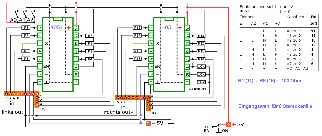

von Jürgen (Gast)
Oder Du machst das mit einem 4051 Muxer, der kann dann gleich 8 Kanäle,
aber 30mA sind damit hart an der Grenze. Schaltspannung 5V geht dafür,
Stufenschalter dran EN auf L Potential, fertig.
Hier kannst Du das Prinzip mal bei einer Eingangswahlschaltung sehen.
http://www.analog-forum.de/wbboard/index.php?thread/77848-to-3-symasym/&postID=1633812#post1633812

von Michael B. (laberkopp)
> potentialfrei.
Ein Relais hat eine hohe Isolationsspannung, meist 1500 bis 4500V.
Damit meinst du sicherlich Analogschalter wie DG412. Die isolieren aber
nicht, sondern erlauben nur ein frei verschiebbares Potential der
geschalteten Spannung innerhalb der Versorgungspannung, also z.B.
+15V/-15V oder von 0V bis 5V in Bezug zu GND der digitalen
Steuerspannung.
> jedoch fand ich für mein Strom kein passendes IC.
30mA schaffen viele Analogschalter. Die Frage ist, wie hoch der
Spannungsabfall sein darf. Alleine Maxim listet 195 wenn ich RDSon auf
15 Ohm vorgebe
