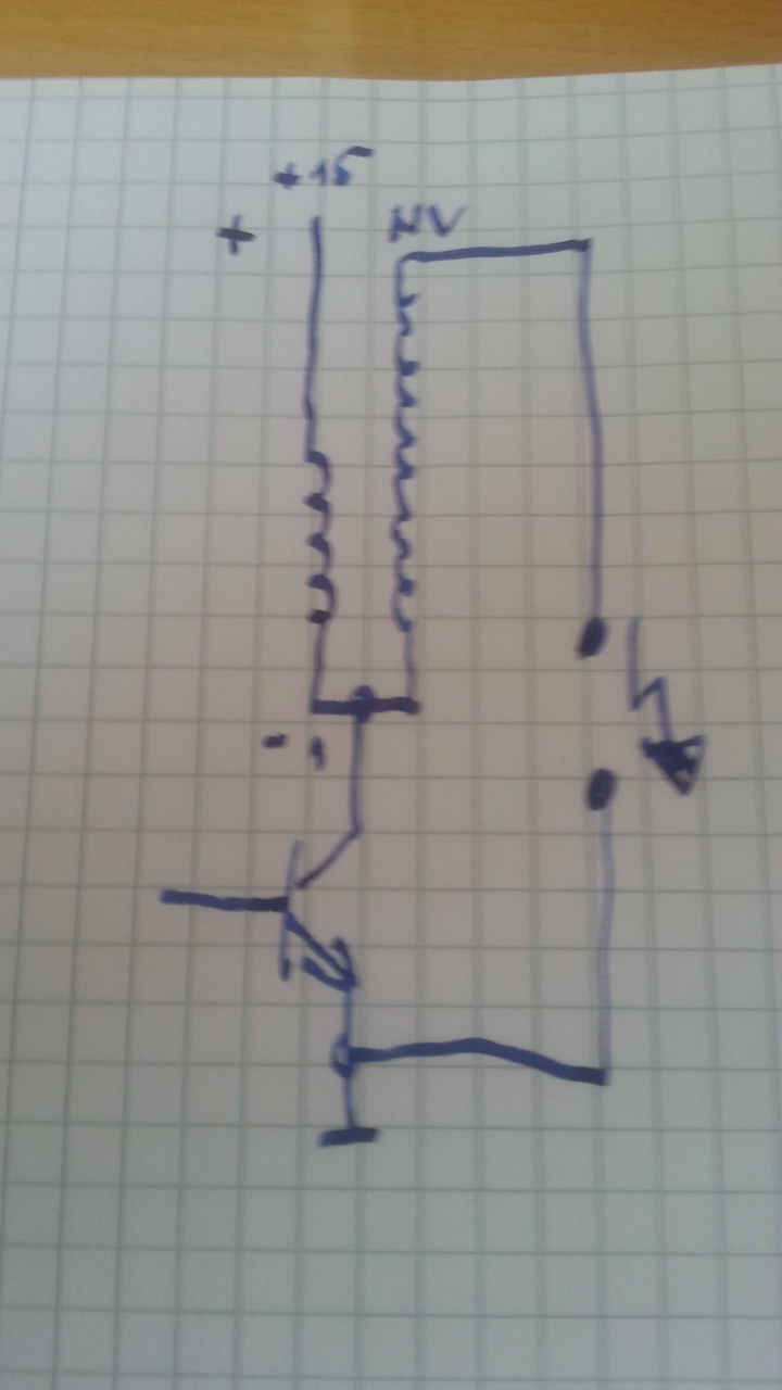

Hallo Freunde, Ich finde immer wieder im Netz Zuendspulenansteuerungsschaltungen nach dem Prinzip wie in der Zeichnung dargestellt. Ich verstehe das aber nicht ganz. Wenn der Transistor sperrt und der primaere Induktionsspannungsimpuls erzeugt wird, hat der Hochspannungsimpuls auf der Sekundaerseite keinen direkten Bezug zur Masse (wenn der T nicht durchbricht), sondern lediglich ueber die Primearspule und die Spannungsquelle der Versorgungsspannung. Ist das so gewollt ? Und bei fast allen Zuendspulen ist der (-1) Anschluss intern mit einem Ende der Sekundaerspule verbunden.
petrov schrieb: > Wenn der Transistor sperrt und der primaere Induktionsspannungsimpuls > erzeugt wird, hat der Hochspannungsimpuls auf der Sekundaerseite keinen > direkten Bezug zur Masse Deswegen wir die Schaltung auch nicht funktionieren, so wie du sie aufgezeichnet hast. Bei der Unterbrecherzündung ist parallel zum Unterbrecher noch ein Kondensator, der den Primärstrom aufnimmt. Und bei der Transistorzündung ist da eine Freilaufdiode vorhanden für den gleichen Zweck. Und natürlich auch als Schutz für den Transistor.
Warum soll sie nicht funktionieren? Genau so sieht auch das Schaltbild im Elektor April 1980 Seite 48 aus.
Flow schrieb: > Warum soll sie nicht funktionieren? > Genau so sieht auch das Schaltbild im Elektor April 1980 > Seite 48 aus. Woher kommt dann die Masse für die Sekundärspule, welche die Spannung für den Zündfunken liefert? Der einzige Weg wäre dann über die Primärspule und die +12V gegen Masse... Ist aber reichlich unsauber. Ich kenne es jedenfalls nur so, wie ich es beschrieben habe...
Erwin D. schrieb: > Woher kommt dann die Masse für die Sekundärspule, welche die Spannung > für den Zündfunken liefert? Reihenschaltung von Spannungsquellen kennst du? Nur eine liegt an Masse und es kommt trotzdem was raus. Bei der Schaltung addieren sich die 12V mit den Induktionsspannungen der Primär- und Sekundärwicklung. Also 3 Spannungsquellen in Reihe.
Hallo Das ist nicht unsauber, sondern man nutzt auch die Spannung der Primärspule und braucht ein Kabel weniger, also für die damalige Zeit einfach zweckmäßig. Heutige Zündungen funktionieren da mittlerweile anders. Gruß Ulf
k.A. schrieb: > Reihenschaltung von Spannungsquellen kennst du? Ja, wenn du meine Zeilen gelesen hättest: Erwin D. schrieb: > Der einzige Weg wäre dann über die > Primärspule und die +12V gegen Masse... Ist aber reichlich unsauber.

Erwin D. schrieb: > Ja, wenn du meine Zeilen gelesen hättest: Habe ich. Aber dann wäre jedes Gerät welches mehr als 1 Primärzelle zum Betrieb benötigt eine unsaubere Lösung. Denkst du das wirklich oder habe ich deine Folgerung berechtigt ignoriert?
Günter Lenz schrieb: > Der + und - Pol der Batterie bildet für HF und hohe > Spannungen einen Kurzschluß, also ist der + Pol = Masse. Dann müsste eine Unterbrecherzündung auch ohne den Kondensator funktionieren. Tut sie aber nicht! Weil der Kondensator für den Moment, wo der Kontakt öffnet, die Masse bildet. > Und dann ist ja noch der Kondensator parallel > zum Unterbrecherkontakt. Eben...
k.A. schrieb: > Habe ich. Aber dann wäre jedes Gerät welches mehr als 1 Primärzelle zum > Betrieb benötigt eine unsaubere Lösung. Nein. Denn das ist eine Reihenschaltung von Gleichspannungen. Denk mal über Sinn und Zweck des Kondensators parallel zum Unterbrecher nach. Oder frag jemanden, der noch eine Unterbrecherzündung kennt, ob sie funktioniert, wenn man den Kondensator wegläßt. Kannst ihm ja mal erzählen, daß sie funktionieren muß, weil eine Reihenschaltung vorliegt...
Erwin D. schrieb: >Dann müsste eine Unterbrecherzündung auch ohne den Kondensator >funktionieren. Tut sie aber nicht! Weil dann die meiste Energie, die in der Spule gespeichert ist, im Abrißfunken des Unterbrecherkontaktes verbraucht wird.
Günter Lenz schrieb: > Erwin D. schrieb: >>Dann müsste eine Unterbrecherzündung auch ohne den Kondensator >>funktionieren. Tut sie aber nicht! > > Weil dann die meiste Energie, die in der Spule gespeichert ist, > im Abrißfunken des Unterbrecherkontaktes verbraucht wird. Richtig. Wo soll sie auch hin? Weil ohne Kondensator eben kein Massebezug vorhanden ist.
Hallo Selbstverständlich funktioniert so eine Zündung auch ohne den Kondensator, nur daß der Unterbrecher dann nach kurzer Zeit abgebrannt ist und desshalb die Zündung Ihren Dienst einstellt. Wie schon gesagt, Reihenschaltung von Spannungsquellen. Gruß Ulf
Erwin D. schrieb: > Dann müsste eine Unterbrecherzündung auch ohne den Kondensator > funktionieren. Tut sie aber nicht! Weil der Kondensator für den Moment, > wo der Kontakt öffnet, die Masse bildet. Du irrst gewaltig. Also hör auf zu trollen. 1.) der Kondensator dient lediglich der Schonung des Kontaktes. Funktion ist auch ohne Kondensator, nur verschleißt der Kontakt schneller durch Abbrand. 2.) Millionen von Pkw nutzen diese Art der Zündspulenverschaltung. > Oder frag jemanden, der noch eine Unterbrecherzündung kennt, ob > sie funktioniert, wenn man den Kondensator wegläßt. Ich habe diese Art "Zündsystem über 20 Jahre gewartet, und weiß, das es funzt. Offensichtlich ist Dein Erfahrungshorizont begrenzt.
Erwin D. schrieb: > Denk mal über Sinn und Zweck des Kondensators parallel zum Unterbrecher > nach. Günter war da leider schneller. Eine Transistorzündung z.B. funktioniert auch ohne diesen Kondensator. Versuche bitte zu akzeptieren, daß der Holzweg auf deiner Seite ist. Es bringt dich nicht weiter, anderen Unkenntnis zu unterstellen (du kennst sie und ihre Fähigkeiten nicht).
Ulf L. schrieb: > Selbstverständlich funktioniert so eine Zündung auch ohne den > Kondensator, nur daß der Unterbrecher dann nach kurzer Zeit abgebrannt > ist und desshalb die Zündung Ihren Dienst einstellt. > Wie schon gesagt, Reihenschaltung von Spannungsquellen. Selbstverständlich funktioniert sie nicht! Such dir mal ein Fahrzeug, welches noch Unterbrecherzündung hat und bau den Kondensator aus. Damit kannst du es am einfachsten überprüfen, ob sie ohne Kondensator funktioniert oder nicht. Ich bin lange genug mit Unterbrecherzündung gefahren. Von daher weiß ich, von was ich rede. Ich habe es selbstverständlich probiert, ihn wegzulassen, damit ich wenigstens noch heim komme. Fehlanzeige! Dann kam ein Freund vorbei, der mir einen neuen Kondensator brachte. Eingebaut - und er sprang auf Anhieb an! Und jetzt kommst du mit deiner Reihenschaltung!
petrov schrieb: > Ich finde immer wieder im Netz Zuendspulenansteuerungsschaltungen nach > dem Prinzip wie in der Zeichnung dargestellt. Die Schaltung ist nicht vollständig. Es fehlt der Hochspannungschutz für den Schalttransistor.
Erwin D. schrieb: [...]Such dir mal ein Fahrzeug, > welches noch Unterbrecherzündung hat und bau den Kondensator aus. [...] Hatte ich genug, vom Mofa bis zum Käfer. Wenn ich Dir jetzt sage, daß es doch gegangen ist, glaubst Du es ja eh nicht, also ...

Ist der Kondensator "voll", ist er sowieso nicht mehr da. Also nix mit "Masseweg". Sollte der Kondensator tatsächlich als Strompfad für die Zündspule dienen, so würde ja ständig Strom durch die Primärseite der Zündspule fliessen und ein Zündfunke könnte garnicht entstehen. der Kondensator ist abschtlich soo klein gewählt, das er dem Zündkreis genau so viel und auch nur solange Energie entzieht, bis der Unterbrecher geöffnet ist, damit dieser nicht mit dem Abrißfunken zu kämpfen hat. Der Kondensator ist kontraproduktiv, was die Zündleistung anbelangt und nur zum Schutz des Schalters vorhanden, um dessen Abbrand einzudämmen. Fehlt der Kondensator, so verknallt fast die komplette Energie im Unterbrecherabbrand, da der Hohe Zündstrom nun tatsächlich über den (mittlerweile geöffneten) Unterbracherkontakt im Plasma des "12V-Funken" weiterfliesst.Der Zündfunke auf der Sekundärseite ist nur noch schwach und nur ohne Kompression nachweisbar, weil die Stromänderung durch die Zündspule nun nur noch sehr klein ist. Ob der Bezug zur Zündspannung nun Plus oder Chassis ist, ist total wurscht. Die Batterie stellt, wie richtig genannt, einen Kurzschluss dar. Oder: fass doch einfach an. Bekommst Du auch ordentlich eine gepflastert. Egal, ob du am lakiertem Chassis oder am Pluspol der Batterie oder ob Du garnüschte anfässt... StromTuner
Die Zündspule hat zwei Wicklungen, die in Reihe geschaltet sind, Spartrafoprinzip. Der Kondensator bildet mit der primären Wicklung einen Schwingkreis, Massebezug ist der + Pol. Der Zündfunke ist ohne Kondensator deutlich schwächer. Es kann also noch funktionieren oder auch nicht. Die Energie, die im Abrißfunken des Unterbrecherkontaktes verbraucht wird fehlt sekundär am Zündfunken. Der Unterbrecherkontakt verbrennt deshalb schnell.
Axel R. schrieb: > Ist der Kondensator "voll", ist er sowieso nicht mehr da. Also nix > mit "Masseweg". Er wird jedoch erst beim Öffnen des Unterbrechers geladen. Und wenn er dann voll ist, bildet er logischerweise keinen Gleichstrompfad zur Masse. Aber wenn dann das Magnetfeld der Zündspule zusammenbricht, entsteht dadurch ein steiler Impuls. Und dieser hat nichts mit Gleichstrom zu tun. Gleichzeitig bildet dann der Kondensator mit der Primärspule einen Schwingkreis, der wiederum die Sekundärspannung (Zündspannung) erhöht. Und der Zündfunke ist alles andere als Gleichstrom. Kann man übrigens auch schön am Oszilloskop sehen. Und für hohe Frequenzen ist der Kondensator durchaus nicht wirkungslos! > Sollte der Kondensator tatsächlich als Strompfad für die > Zündspule dienen, so würde ja ständig Strom durch die Primärseite der > Zündspule fliessen und ein Zündfunke könnte garnicht entstehen. Wenn er gleichstrommäßig einen Strompfad bilden würde, wäre er kaputt. Das kam auch ab und zu vor. > der > Kondensator ist abschtlich soo klein gewählt, das er dem Zündkreis genau > so viel und auch nur solange Energie entzieht, bis der Unterbrecher > geöffnet ist, damit dieser nicht mit dem Abrißfunken zu kämpfen hat. Richtig. Er nimmt die Energie beim Öffnen des Unterbrechers auf und vermindert dadurch übermäßige Funkenbildung und dadurch auch Erosion. > Der > Kondensator ist kontraproduktiv, was die Zündleistung anbelangt und nur > zum Schutz des Schalters vorhanden, um dessen Abbrand einzudämmen. Falsch, er ist nicht nur zum Funkenlöschen da, sondern bildet auch mit der Primärspule einen Schwingkreis und erhöht damit die Zündspannung, die ohne den Kondensator wesentlich kleiner wäre. > Fehlt > der Kondensator, so verknallt fast die komplette Energie im > Unterbrecherabbrand, da der Hohe Zündstrom nun tatsächlich über den > (mittlerweile geöffneten) Unterbracherkontakt im Plasma des "12V-Funken" > weiterfliesst.Der Zündfunke auf der Sekundärseite ist nur noch schwach > und nur ohne Kompression nachweisbar, weil die Stromänderung durch die > Zündspule nun nur noch sehr klein ist. Und warum ist sie so klein? Weil durch den fehlenden Kondensator die Resonanz nicht hergestellt wird! Nicht nur wegen einem funkenden Unterbrecher... > Ob der Bezug zur Zündspannung nun Plus oder Chassis ist, ist total > wurscht. > Die Batterie stellt, wie richtig genannt, einen Kurzschluss dar. Gleichstrommäßig ja. Aber HF-mäßig hat das 12V-Netz schon eine ordentliche Impedanz. Und die wird durch den Kondensator auch verringert, weil er parallel dazu gegen Masse geschaltet ist. > Oder: fass doch einfach an. Bekommst Du auch ordentlich eine > gepflastert. Egal, ob du am lakiertem Chassis oder am Pluspol der > Batterie oder ob Du garnüschte anfässt... Auch das ist mir im Laufe der Jahre schon passiert. Das ist aber deshalb der Fall, weil die Spannung sich über meinen Finger gegen Erde entlädt. > > StromTuner Erwin
'n Schwingkreis? aha... Die Thomsonsche Schwingungsgleichung ist vielen der hier mitlesenden durchaus geläufig. Rechne selbst nach! Streuinduktivität und die 220nF(?) bilden also einen Schwingkreis, der den Zündfunken "unterstützt". Nun denn. Du scheinst das mit der Hochspannungskondensatorzündung zu verwechseln. Dort wird in der Tat der Reihenkreiskondensator* vorab mit mehreren 100Volt aufgeladen und stellt, zusammen mit der Streuinduktivität der Zündspule, einen Serienschwingkreis dar, wobei die Schwingung schon bald abreißt. (Meist nach dem ersten Nulldurchgang) Es also bei einem kräftigen Funken bleibt. Selbst schon gebaut. Ging gut. Unterbrecherzündanlagen arbeiten aber nicht so! Hier ist diese (parasitäre) Überlagerung eher bei der Glimmentladung hinderlich, wird aber in Kauf genommen. Aber: machtmal 0.22µF und eine angenommene Streuinduktivität von wenigen µHenry (wie groß ist die eigentlich) und eine Drehzahl von 3000U/min sind irgendwie 50Hertz, oder? Zündwinkel sind 20Grad von 360. Sorry - erschliesst sich mir nicht, wie Du den 200nanoFarad hier so in eine Gleichung einsetzen willst, das da was in Resonanz kommt. Aber gut: es ist, wie es ist: ich nehms auch niemanden krumm, ich habe meine Meinung kund getan und lese weiter mit. StromTuner EDIT * der sieht dann aber "etwas" anders aus, als der Funkenlöschkondi ;) StromTuner
Axel R. schrieb: > 0.22µF und eine angenommene Streuinduktivität von wenigen µHenry (wie > groß ist die eigentlich) und eine Drehzahl von 3000U/min sind irgendwie > 50Hertz, oder? Zündwinkel sind 20Grad von 360. Du denkst jetzt nicht wirklich, daß der Schwingkreis so langsam ist, daß er synchron mit der Drehzahl des Motors läuft. Oder doch?
Ach Erwin, du ziehst die falschen Schlüsse...Schade. Es braucht den Schwingkreis nicht - aber eine hohe Standzeit des Unterbrechers. Ist doch jetzt nicht so schwer zu verstehen. Es ist kein Ross auf dem du meinst zu thronen.
Ich hab dir hier mal was rausgesucht: "Parallel zum Kontakt ist ein Zündkondensator (meist 0,22 µF) geschaltet, der einerseits den Abbrand durch den Lichtbogen an den Unterbrecherkontakten verringert und andererseits mit der Primärspule einen Schwingkreis bildet, der die gleiche Resonanzfrequenz wie die Sekundärspule hat. Auf diese Weise wird die Energieübertragung vom Primär- auf den Sekundärkreis verbessert." Quelle: https://de.wikipedia.org/wiki/Z%C3%BCndung_(Verbrennungsmotor)#Batteriez.C3.BCndung
