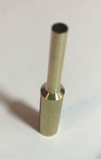

Hallo, habe mir aus wirtschaftlichen Gründen den Auswerfer selbst gedreht: Gefertigt aus Messing, Rohrlänge etwa 18mm (15mm hätten gereicht). Innen, wie schon irgendwo erwähnt, Di=2.8mm, außen habe ich Da=3.2mm gewählt, stabil genug. Klappte auf Anhieb. Viel Spaß!

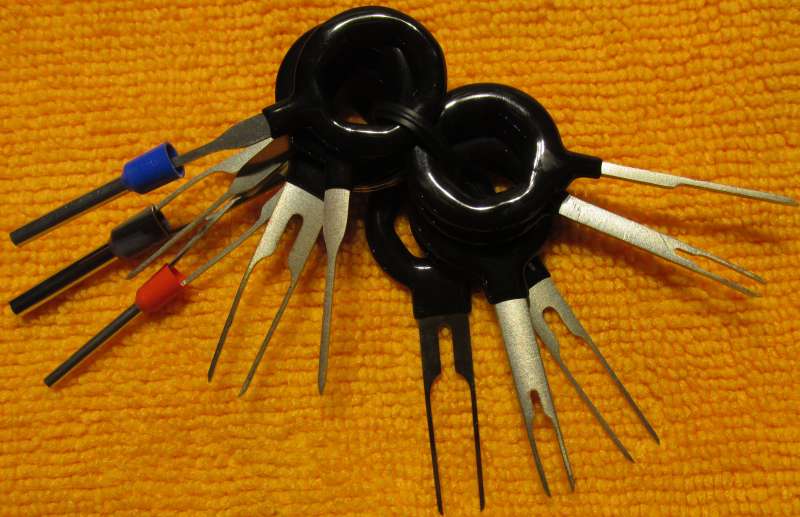

Es gibt bei den Chinesen, Ihbä, Ama, ... für wenig Geld universal auspin Sätze, die haben irgendwo zwischen 30 und 80 unterschiedliche Auspinwerkzeuge an nem Schlüsselring aufgereiht. Die Frage ist halt immer, ist genau der passende tatsächlich mit dabei. Aber bei nem Preis, der grade mal bei 15% oder noch weniger des Original Herstellerwerkzeugs liegt, kann man sich so nen Satz ja einfach mal zulegen. https://www.ebay.de/itm/314330142166
Dossiernadeln gehen für ab und zu recht gut wenn man an welche rankommt. (Dicke Spritzennadeln die vorn gerade und entgratet sind statt spitz). Sind länger als Aderendhülsen oä , besserer Griff & deutlich stabiler - Edelstahl.
Uli S. schrieb: > Es gibt bei den Chinesen, Du warst schneller - man suche bei Aliexpress nach "Removal Tool".
