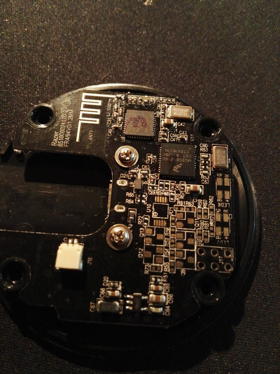

Ich habe hier eine drahtlose Maus von Razer auseinander gebaut heute
(Razer Naga) und musste feststellen das der Funk über ein ESP8266
realisiert wird. Zugegeben: zu meiner Verwunderung... da 2,4Ghz für
Mäuse ja doch relativ ungewöhnlich ist.
Die Maus ist Schätzungsweise ca. 4 Jahre alt. Und funktioniert tadellos
(bis auf den Kabelbruch des mechanisch Probritären USB Kabel welches ich
ausbesserte)
Also: ja die ESP werden schon kommerziell und professionell eingesetzt.
von Dr. Sommer (Gast)
> realisiert wird.
Na sowas, wird da ein richtiges WLAN aufgemacht? Oder wird der Funk-Teil
per Software so gesteuert dass er ein eigenes
(einfacheres/effizienteres) Protokoll nutzt?
von Pinker Waschbär (Gast)
Da gabs den ESP8266 AFAIR doch noch gar nicht (jedenfalls nicht
verfügbar).
Und WLAN (802.11bgn) in ner Maus? Nunja... recht hohe Verzögerung und
Energiebedarf und komplexe Settings --> unwahrscheinlich.
Nicht alles was ein ähnliches Package hat ist gleich ;-)

von Florian S. (sevenacids)
> ausbesserte)
2,4 GHz für Mäuse ist jetzt nicht so ungewöhnlich -> Bluetooth.
