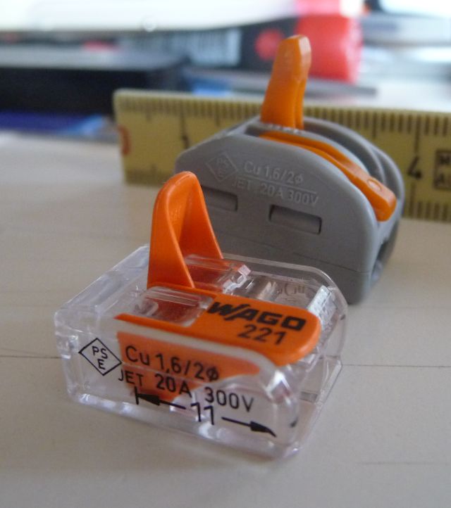

von Eddy C. (chrisi)
Wago 221?
Wir wollen aber wissen, wie es ausging:
http://www.wago.com/221/de

von Bla (Gast)
Wago Leuchtenklemmen
Die sind quasi "inline", unten starr rein oben Litze raus und genau
dafür gemacht.
Alternativ geht das auch mit Stoßverbindern und Schrumpfschlauch. Klauke
hat welche für Massivleiter, alles andere hält nicht. Das ist dann aber
kein Spielzeug mehr und erfordert eine ordentliche Crimpzange. Meine
Knipex hatte damit arg zu kämpfen..

Eddy C. schrieb:
> Wago 221?
oder 222

Mit WAGO 221 oder WAGO 222 geht es sicher wesentlich schneller als mit
Crimpen von Stossverbindern: abisolieren, Draht rein, zuklappen.
Wobei die WAGO 221 nur halb so gross ist wie die WAGO 222 und sich
leichter öffnen lässt. Ist inzwischen meine Lieblingsklemme geworden.
Klar gehts schneller,...
...aber benötigt dennoch deutlich mehr Platz als Stoßverbinder.

von F. F. (foldi)
Hatte hier schon mal jemand gezeigt. Danach habe ich mir mal einen
"Stoß" davon bestellt. Ist echt klasse.
