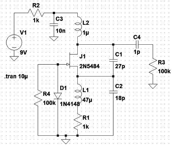

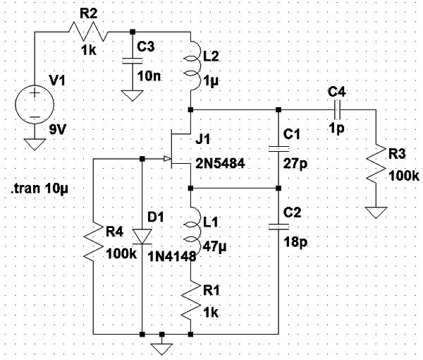

Ich kann die Funktionsweise einer alten Oszillatorschaltung nicht
nachvollziehen. Kann mir jemand erklären wie diese funktioniert? Wozu
Drossel L1 überhaupt? Ist wohl nicht nur um HF abzutrennen. Habe ich sie
denn richtig skizziert eigentlich?
Simulation läuft wie geschmiert, aber nicht auf dem Steckboard. Ich will
sie verstanden haben um Bauteile richtig demensionieren zu können.

von Marcel B (Gast)
Das schwingt laut Simulation bei mitte 40 MHz. Ein Steckbrett hat zum
einen sicherlich keinen sonderlich guten Übergangswiderstand und die
Leitungen und Verbindungen des Steckbrettes haben eine
Eigeninduktivität. Als Richtwert gilt 1nH/mm. Schau dir nun mal an, was
passiert wenn du 1,2,5 nH Induktivität in Serie zum  Koppelkondensator
mit 1pF simulierst. Vielleicht einfach mal eine neue Schaltung und dann
den Frequenzbereich simulieren..
Was willst du mit diesem Oszillator denn machen? Was hast du letztlich
vor?
von Jens G. (jensig)
Eine L1=47µH hat sicherlich auch etliche pF parasitäre Kapazität, damit
eine Eigenresonanz in einem bestimmten Frequenzbereich, die in der
Simulation nicht auftaucht, und in der Realität evtl. stört.
von Marcel B (Gast)
Ferner solltest du auch beachten, dass Induktivitäten nd Kapazitäten
aufgrund der Parasitärelemente Eigenresonanzen aufweisen und eine
Induktivität darüber beispielsweise kapazitiv wirken kann. Ich habe
gerade bei einem Händler ein Datenblatt einer axialen Festinduktivität
von 47u herausgesucht. Die Eigenresonanz liegt bei dieser z.B. bereits
bei 5 MHz. Die Wahl dieser geraden Werte bei den Spulen lässt darauf
schließen, dass du diese wohl nicht selbst gewickelt hast.
von G. O. (aminox86)
Kein Wunder. Ich würde erstmal überlegen, in welcher Grundschaltung,
wenn überhaupt, das aktive Element betrieben wird.
von Johann R. (iwan)
Ich will einen etwas aufgemotzte Dipmeter aufbauen und bin schon oft
über diese Oszillator-Schaltung gesteupert, habe sie nicht verstanden
und sein gelassen. Jetzt will ich diese verstehen, weil sie guten
Frequenzgang hat, funktioniert mit NPN/PNP/N-JFet. Mir geht es um das
Grundliegende, und wie man das aufbauen soll. Das man zum Beispiel erst
mal gleichspannungsmessig alles aufbaut, den Arbeitspunkt einstellt,
dann erst HF-Bauteile einfügt und die Funktion genießt.
Genau, das ist guter Anfang. Es ist ja fraglich welche Grundschaltung
das ist. Die Rückkopplung geschieht mittels C1 von Drain auf Source, wie
in der Gate-Schaltung. L1/R1-Zweig leitet Gleichstrom ab, während C2
HF(1/2) ableitet.
Basisschaltung... oder?

von Helmut L. (helmi1)
> und sein gelassen.
Das ist ein Colpitsoszillator (Kapazitive Dreipunktschaltung) in
Gateschaltung. Gibt es genug Literatur drueber.
L1 dient dazu die Belastung von 1K Widerstand zum Schwingkreis zu
entkoppeln, Dadurch steigt dessen Guete. Sollte aber auch ohne die
Drossel funktionieren.

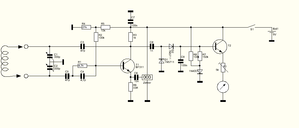

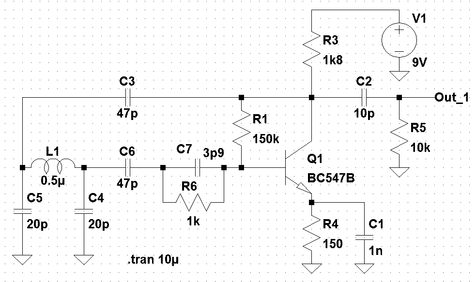

Hallo Leute!
Nach fast einem Monat Experimente habe ich festgestellt, es sei gar
nicht so einfach einen SEHR breitbandiger Oszillator (für Dipmeter)
aufzubauen.
Im Internet bin ich über angeblich eine sehr gute Schaltung 2 male
gestoßen. Coplitz-Oszillator, Emitter-Schaltung. C5, L1 (Messspule) und
C4 verdrehen die Phase um 180°, so dass eine Mitkopplung über
Koppelkondensatoren C3/C6 geschieht.
Meine Frage ist wozu hier C7 und R6 sind überhaupt? Rauschen, damit der
Oszillator anschwingt? da nimmt man aber mindestens 100kOhm.
Frequenzgang-Ausgleich (Amplitude)?
Ist das Strom-Hochpass? Die Schaltung neigt stark dazu mit höheren
Frequenzen zu schwingen, mit oder ohne C7 und R6... ??
Ich vermute dass es um die komplexe Anpassung geht, um die
Schwingbedingung zu erfüllen.
von Günter Lenz (Gast)
Die sind Überflüssig, warscheinlich wollte der Ersteller
damit die Belastung des Schwingkreises verringern und
damit die Betriebsgüte verbessern. C6 ist auch Überflüssig.
Wenn man C4 möglichst groß macht, vielleicht so 100pF
verbessert sich auch die Betriebsgüte. Durch das vergrößern
von C4 wird der Schwingkreis an die niedrige Eingangsimpedanz
des Transistors angepasst. Wenn C4 aber zu groß wird setzen
die Schwingungen irgendwann aus.

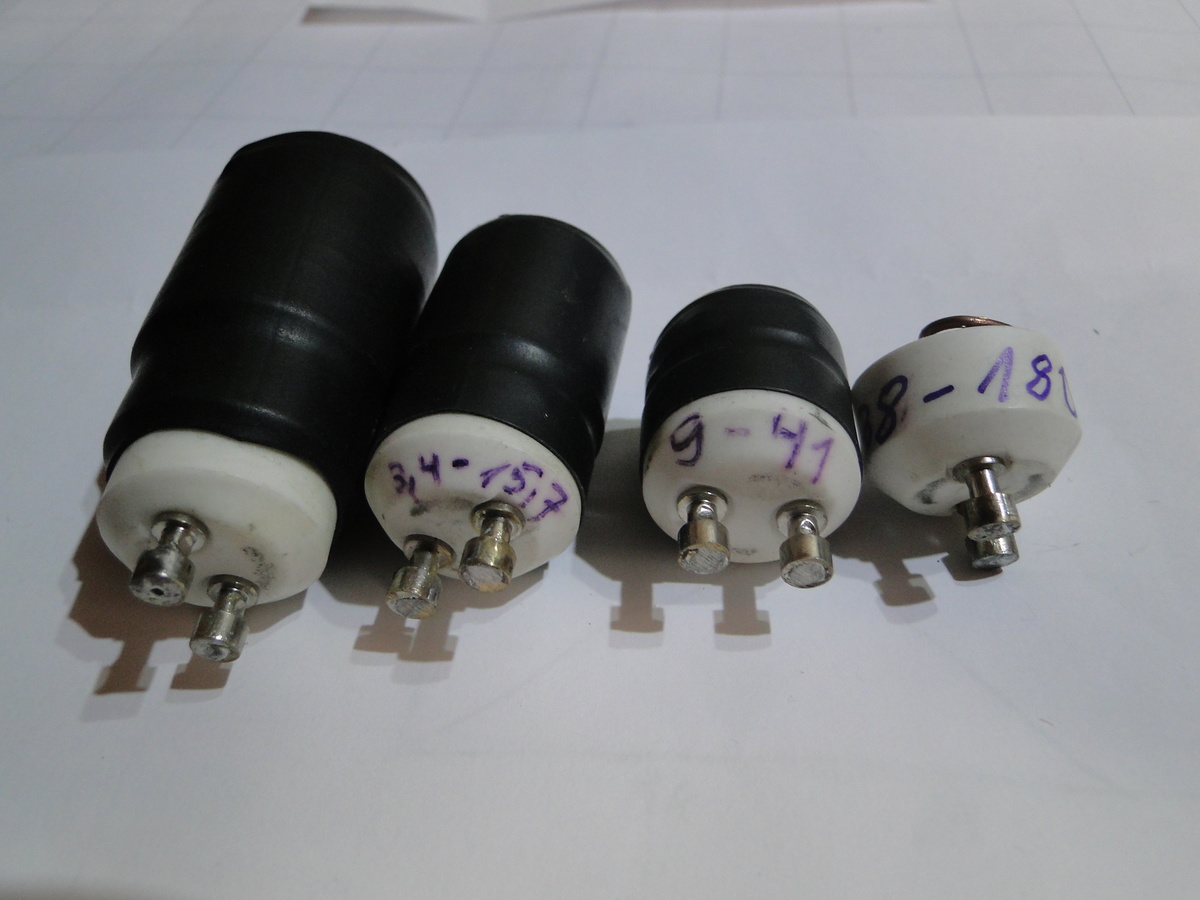

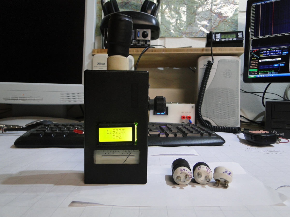

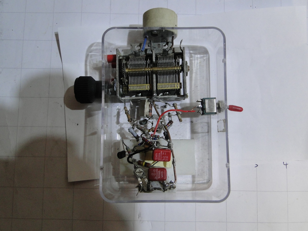

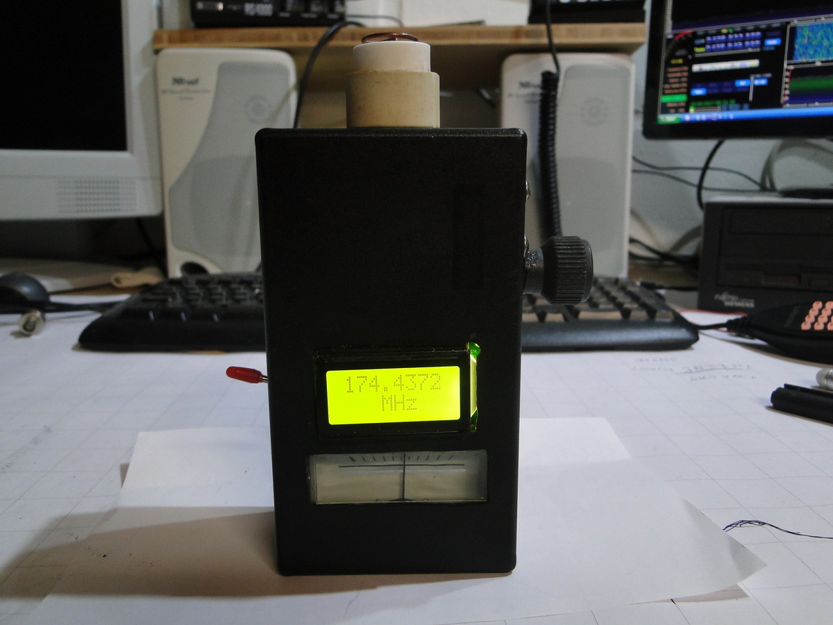

Meine Version eines Dippers:
Der Oszi ist extrem breit, so, dass ich nur 4 Spulen brauche um den
Bereich von 1,5 bis 180MHz abzudecken. Wenn ich die Spulen exakter
berechnet hätte, wäre ich auch mit 3 Spulen ausgekommen.
Die Spulen haben keine Abgriffe und kommen deshalb mit 2-poligen
Stecksystemen aus. Dazu habe ich aus defekten LED-Lampen mit GU10 Sockel
einfach die Sockel missbraucht. Das Wechseln der Spulen geht damit
ruck-zuck.
Die abgegebene Spannung zur Anzeige ist über sehr weite Bereiche
ziemlich konstant, sodass ich auf ein Poti für die Einstellung der
Empfindlichkeit vezichtet habe.
Der Drehkondensator mit 2X300pF stammt aus einem UKW-Modul welches bei
Pollin für 5€ vertrieben wird. Ich habe mir das Teil nur wegen dem
Drehko gekauft.
Ebenso habe ich das Instrument zur Anzeige aus einem Sat-Finder
recycled.
Der Zähler ist ein billiges Teil vom Chinesen, auch nur so um 10€.
Alles in allem, ein sehr nützliches Teil
Was meinst du damit? Ein Oszillator soll doch schwingen.
Oder meinst du damit, daß der Oszillator instabil ist,
und auf mehreren Frequenzen schwingt oder manchmal passiert
es auch das er auch noch auf eine NF schwingt. Wenn das der
Fall ist, dann ist der Oszillator falsch diemensioniert.
So etwas passiert meistens wenn der Schwingkreis zu fest
an den Verstärker gekoppelt ist oder der Aufbau ungünstig
ist und ein parasitärer Schwingkreis entstanden ist.
Die Frage der Dimensionierung taucht auch immer wieder auf.
Algemein, was man bei jeder Oszillatorschaltung beachten
sollte: Eine möglichst hohe Betriebsgüte anstreben, deshalb
den Resonanzwiderstand des Schwingkreises nicht größer
als die Verstärkerimpedanz machen, die Rückkopplung
nicht zu fest machen, das bedämpft nur den Schwingkreis.
Dann hat man einen stabilen Oszillator. Wenn man aber einen
Oszillator mit großem Abstimmbereich bauen möchte ist man
gezwungen die Rückkopplung etwas fester zu machen damit
die Schwingungen beim durchstimmen nicht aussetzten.
Beim Schaltplan von Lothar Mayer dient R1 und C4
warscheinlich dazu, damit die Rückkopplung frequenzabhängig
ist, also mit höheren Frequenzen fester wird und dadurch
der Oszillator in einem großen Frequenzbereich funktioniert.
von Tobias P. (hubertus)
Dieser Gateschaltung würde ich aber noch einen Cap vom Gate nach Masse
spendieren. Die Idee der Gateschaltung ist ja gerade, dass das Gate
HF-mässig an Masse liegt.
Einen stabileren Oszi bekommt man m.E. aber mit der Drainschaltung, da
dann durch kluge Beschaltung das Gates mit Kondensatoren eine
Amplitudenregelung realisiert werden kann. Ein solcher Oszi kann dann
durchaus nahezu über eine Oktave einen flachen Amplitudenverlauf haben
Danke für die Antworten!
Ich habe mich inzwischen im Internet schlau gemacht (zweite Schaltung
von mir betrachten, es geht um R6): Wenn R6 zu klein ist, dominiert in
Spannungsteiler R6/rbe rbe, und diese hat einen krummen Verlauf ->
Verzerrungen treten auf. Die Schaltung ist dann spannungsgesteuert.
Instabil oder keine Funktion als Folge...
Macht man R6 größer (z.B. 10 kOhm), so bleibt die Amplitude am Eingang
unverzerrt, und der Transistor wird mit dem Basisstrom angesteuert. Kaum
Verzerrungen - Sinus pur, alles gut.
Mit zunehmender Frequenz nimmt die Verstärkung ab. Da sinkt aber
Blindwiderstand X(c7) und die Schaltung wird wieder von verzerrter
Spannung angesteuert. C7 ganz auslassen - Funktioniert nichts mehr aber.
Also muss ein Kompromiss getroffen werden. Bei mir ist in der Testphase
C7 = 1,8pF.
Ich experimentiere noch. Mein Dipmeter soll unbedingt ab 40 MHz laufen,
und dann was das Zeug hält hoch mit der Frequenz. Es hätte sein können,

von Possetitjel (Gast)
Johann R. schrieb:
> Wenn R6 zu klein ist, dominiert in Spannungsteiler R6/rbe
> rbe, und diese hat einen krummen Verlauf -> Verzerrungen
Im Prinzip richtig.
Wer behauptet sowas?
> am Eingang unverzerrt, und der Transistor wird mit dem
> Basisstrom angesteuert. Kaum Verzerrungen - Sinus pur, alles
> gut.
Das ist zwar im Prinzip richtig -- aber nur die halbe Wahrheit.
Zum einen ist es bei HF nicht sehr sinnvoll, solche hohen
Widerstandswerte zu wählen, weil die Streukapazitäten zunehmenden
Einfluss gewinnen. (Einfach mal nachrechnen, welchen Schein-
widerstand 1pF Streukapazität bei 100MHz hat.)
Zum anderen lässt sich die Reduktion der Verzerrungen auch durch
stärkere Emittergegenkopplung erreichen. Das hat noch die
weiteren Vorteile, dass die Eingangsimpedanz steigt und der
Amplitudenfrequenzgang der Transistorstufe gleichmäßiger
wird.
> aber Blindwiderstand X(c7) und die Schaltung wird wieder von
> verzerrter Spannung angesteuert.
Das ist zwar sachlich richtig, aber trotzdem albern: Um die
Verzerrungen niedrig zu halten, koppelt man am Schwingkreis
aus, z.B. mit einer kapazitiven Anzapfung.
> 40 MHz laufen, und dann was das Zeug hält hoch mit der
> Frequenz.
Naja. Also dafür würde ich alles andere nehmen, aber keinen
BC546.
2N3904 ist recht fix, BF199 noch etwas besser; beide schon
selbst verwendet. BFS17, MPS5179 sind noch schneller (beide
noch nicht selbst verbaut).
Wenn Du richtig hoch hinaus willst: BFR96 o.ä.; der spielt
bis (weit) über 300MHz.
> Es hätte sein können, dass bei höheren Frequenzen parallel
> zur (jeder) Spule ein Widerstand angeschaltet werden soll.
> Jedes mal ein andere. Je höher die Frequenz, umso kleinere
> Wert. Erste Richtwert 68-100 kOhm.
Auch das würde ich nicht machen. Wer verschlechtert bei
einem Oszillator künstlich die Kreisgüte?
> Drehko werde ich wahrscheinlich durch Kapazitätsdioden
> ersetzen (BB_833 von reichelt.de, mehrere parallel).
Dann ist das Streben nach großem Abstimmbereich witzlos:
Bau einfach mehrere Oszillatoren auf.
Bei Abstimmung mit Drehko war großer Stellbereich sinnvoll,
der Drehko ist groß und teuer. Bei Varicaps und Transistoren,
die man heute als Schüttgut bekommt, ist das nicht sinnvoll.
Abstimmbereich 1:2,5 ist schon ganz brauchbar, da wären
Bereiche 40MHz bis 100MHz und 100MHz bis 250MHz denkbar.
Über 250MHz muss man froh sein, wenn man 1:2 erreicht; unter
40MHz ist Abwärtsmischung sinnvoll. Damit geht dann 1MHz bis
40MHz in einem Bereich.
Ganz allgemein fällt auf, dass Du sehr nach NF-Gesichtspunkten
dimensionierst. Es ist in HF-Schaltungen nur in Ausnamefällen
sinnvoll, im Signalpfad Widerstände deutlich größer als 1kOhm
zu verwenden.
>Drehko werde ich wahrscheinlich durch Kapazitätsdioden ersetzen (BB_833
Dann bekommst du noch mehr Probleme. Du bekommst damit nie so ein
großen Abstimmbereich hin wie mit einem Drehko. Außerdem brauchst
du eine hohe Abstimmspannung, weil die Abstimmspannung nicht
kleiner als die Schwingkreisspannung sein darf, weil die
Kapazitätsdioden nicht in den leitenden Zustand kommen dürfen.
Die Verzerrungen der Schwingungen werden auch größer, wenn du
es nicht symetrisch mit zwei Kapazitätsdioden machst.
Warum machst du nicht die Abstimmbereiche kleiner, dann
verringern sich die Probleme? Vergrößere mal in deiner Schaltung
C4, oder schalte einen Kondensator parallel, so 100pF, dann
wird die Betriebsgüte besser und die Rückkopplung verringert
sich auch. Dann kannst du R6 verkleinern oder weglassen.
Hm... Tatsächlich; ich habe mit "BC547B" oder "NPN" alles simuliert
gehabt, deswegen ist er im Schaltbild geblieben. Ich nehme eigentlich
den BF959 (Transitfrequenz 1GHz oder so).
Im HF bin ich Neuling, habt Ihr richtig erkannt. Aber ich weiß was
Blindwiderstand ist.
Zu Güte und Einstellbereich verkleinern ist folgendes: man hat bei
Drehko mechanisch bedingt 180° Verstellmöglichkeit und angenommen 15 bis
340pF Bereich. So etwas ist für eine sehr ruhige Hand. Verstellt man
Drehko rissig, so merkt man vielleicht nicht mal dass man
Resonanzfrequenz drüber gefahren hat. Das ist wie dünne Nagel auf der
geraden Amplituden/Frequenzgang, und keine Glocke mehr bei hohen Güten.
Deswegen nehme ich bei den Tests schon mal andere Seite von Drehko: 5
bis 25pF. Selbst hier ist die Verstellung sehr empfindlich.
Spannung für Varicap's: Ich werde Schaltwandler für fertiges Gerät
brauchen, der die Spannung von (4x1,5V) 6V (immer) auf 12V oder so
erhöht. Für genügend feine Abstimmung soll dann 10-Gang Poti eingesetzt
werden. Varicaps, wenn sie schon da sind, erlauben zusätzlich
FM-Modulation -> Testsender-Funktion. Man soll nur das Eingangssignal
entsprechend anpassen und ankoppeln. Hat man eine niederfrequente
Dreieckspannung an diesen Eingang angelegt, so geht im Bildbereich die
Güte des Schwingkreises runter, weil sie über einen Fr.Bereich hin und
her durchgestimmt wird, so dass der "Fang-Frequenzbereich" größer wird.
Exakt in der Mitte des durchgestimmten Bereiches wäre der größte
Ausschlag und bei Abweichungen davon immer kleiner. Die
Parallelwiderstände zur Spule kan man dann natürlich auch weglassen.
Außerdem soll ein Frequenzzähler eingebaut werden. Timer0 von PIC16F628
erlaubt bis zu 50MHz Eingangsfrequenz, was natürlich nicht reicht.
Deswegen nehme ich ein Vorteiler-IC U813B. Dieser Chip hat
Empfindlichkeit vom 10mV von 70MHz bis 1GHz, läuft in der Praxis aber
auch mit Tieferen Frequenzen. Also mit 39MHz läuft er schon.
Das ist ungefähre Idee. Aber davor muss natürlich das Herzstuck laufen
(Oszillator). Es geht mir also nicht um die Kosten. Kosten aufgeteilt
durch die Jahre des Betriebs eines Gerätes ist ausschlaggebend.
Danke für deine Schaltung, die funktioniert ganz gut, auch mit BF959.
Sie müsste eigentlich auch höhere Frequenzen ab.

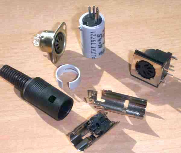

Ich werde bei meinem Dipmeter nur als Stecken den DIN-5 Stecker und
Buchse nehmen ("MAS 50S" von reichelt). Sie lassen sich fest in
16mm-KuPa-Rohr aus dem Baumarkt anpassen. Man muss nur aus dem selben
KuPa-Rohr einen ca.5mm langen Reduzierring abschneiden und seitig einen
Schlitz von dem Durchmesser rausnehmen. Fixiert wird das ganze mit
kleiner Schraube, die durch KuPa-Rohr und Reduzierring in den Stecker
reingeschraubt wird. Die Stecker sind gut! Buchsen gibt es für
Printmontage oder Einbau-.
Im bild ist eine fertige Spule, Riduzierring einzeln, beide
Buchsensorten.
von Lothar M. (Gast)
Freut mich, dass du damit Erfolg hast. Jo klar, die geht auchnoch höher,
allerdings fällt dann die HF-Spannung etwas ab. Ich bin bei Experimenten
auf 250MHz gekommen. Dann wird allerdings die Beschaltung zwischen
Oszi-Drehko-Sockel bei mir zum Problem. Konnte ich alles nicht so kurz
halten wie ich gerne mochte.
Als Stecker kann man nehmen was man hat.

Im Prinzip kannst du am Spulenanschluss alles dran hängen was zwei Beine
hat und elektr. leitfähig ist. Der Oszi schwingt immer.
Dieser chinesiche Zähler hat einen 50Ω-Eingang und muss deshalb
niederohmig an den Oszi angekoppelt werden, ohne diesen gross zu
beeinflussen.
Dazu bot sich der Emitter an, was auch hervorragend funzt. Feste
Kopplung ohne Frequenzbeeinflussung.
Viel Spass damit
73 de Lothar

von ArnoR (Gast)
Johann R. schrieb:
> Könntest du bitte die Spannung am Kollektor mit
> rausgezogener Messspule nachmessen. Es geht mir um den Arbeitspunkt.
Die Spule ist über C3 und C5 rein kapazitiv angekoppelt, die hat keinen
Einfluss auf den AP.
Jupp, da messe ich 4,7V
Johann R. schrieb:
> Könntest du das
> Innenleben deines Dipmeters auf einem Foto hier Verewigen bitte
oh weh.....quick and dirty zusammengebruzzelt.
Alle Bastler kennen das, man will erstmal schnell was zusammenschustern
um herauszufinden ob es geht, mit dar Absicht es danach in Reinform
nochmal aufzubauen.
Dazu kommt es dann aber nichtmehr...
Noch nachschieb:
Johann R. schrieb:
> komme nicht so weit mit den Frequenz hoch.
Mit dieser Spule komme ich auf 175 MHz, mehr brauche ich nicht.
Aber wenn ich die Spule weiter verkleinere, z.B. einfach einen Bügel in
den Sockel stecke, dann komme ich über 200MHz, brauche ich aber
nichtmehr.
> nochmal aufzubauen.
Genau deswegen habe ich dich um ein Foto gebietet. Menschen, die ein
Dipmeter nachbauen wollen werden, werden deine Fotos sehen und daraus
lernen. So geht man die Sache ruhiger an, lässt sich mehr Zeit, versucht
besser zu bauen.

Kollektorwiderstand anpassen, wobei dein Emitterwiderstand eher als
guter Richtwert dienen würde. Also Kollektorwiderstand bei bedarf so
anpassen, dass Uc = Uversorgung/2 ist.
Ganze HF-Geschichte wird später auf diesem Gerüst aufgebaut:
Kondensatoren, Stecker für die Messspule...
Als Aufbau bietet sich unter anderem "Ugly construction" im
abgeschirmten Gehäuse (liefert gute Ergebnisse, wenn alles HF-korrekt
ausgefüllt wurde und nimmt wenig platz). Das ist ein Aufbau ohne
Platine. Alles hängt quasi in der Luft, ist abgeschirmt, Masse ist
möglichst ein mechanischer Punkt u.s.w. Es gibt einiges darüber im Netz.
Natürlich kann man auch Platine erstellen und Ätzen, oder wie bei Lothar
Experimentelle Platinen benutzen. Man soll bloß nicht gegen
HF-Aufbau-Ansichtsweisen gehen. Sonst ist ja nichts verboten.

Johann R. schrieb:
> Mit 4,7V am Kollektor (Oszillator ohne Schwingung) bist du ziemlich
> genau in der Mitte von Betriebsspannung, und DAS ist eine sehr _wichtige
> Erkenntnis_.
Du kannst R4 als z.B. 50k-Trimmer einsetzen, damit kannst du dann ganz
bequem die Basisvorspannung, mithin auch die Kollektorspannung
bestimmen.
Somit kannst du alle Exemplastreuungen korrigieren.
Johann R. schrieb:
> "Ugly construction"
Schau dir mein erste Konstruktion an, funktioniert genausogut wie der
Nachfolger.
Nein, ich schäme mich nicht
Sollst du auch nicht!
Geil! Butterdose?
Ich sehe da gerade dass Drehko über Getriebe verfügt. Richtig?
Wieviele Drehungen macht es den von Ausschlag zum Ausschlag?
Johann R. schrieb:
> Geil! Butterdose?
Ja
540°, eineinhalb mal rum.
Der Drehko stammt von diesem Teil:
https://www.pollin.de/p/fm-tuner-rft-4413-13-02-601026
....und wie gesagt, das Instrument aus einem Sat.-Finder
dazu noch dieser Zähler:
http://www.ebay.de/itm/Hohe-Genau-Frequenzzahler-Prufvorrichtung-Mess-Meter-Profi-1-500MHz-/322694250800?hash=item4b22138130:g:Q3cAAOSwp5JWV06k
Der Dipper ist ein Universal-Talent. Damit lassen sich auch ganz
wunderbar Antennen auf Resonanz abstimmen. Mit dem Dipper habe ich
auchschon Linearendstufen durchgestimmt. Ich wollte ihn nichtmehr
missen.
Ich finde, gerade angehend Amateurfunker sollten einmal im Leben solch
ein Gerät gebaut haben. War schon zu Zeiten so, wo die Dinger
Grid-Dipper hiessen.
Mein erster noch mit Röhre.
Viel Erfolg und Spass
