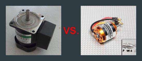

ich brauche eine Energiequelle auf hohem Potential (bis zu 200kV). Der
relativ hohen Leistung und der Einfachheit der Konstruktion halber
möchte ich eine einfache Motor-Generator-Einheit mit isolierter Welle
benutzen.
Überschlägig und sehr großzügig berechnet benötige ich eine konstante
elektrische Leistung von 50W - Die Ausgangsspannung sollte nicht zu
gering sein, um all zu hohe Ströme zu verhindern, ist aber nicht weiter
relevant.
Möglichkeit 1 (Bild links):
Ich nutze zwei kleine Asynchronmotore. Der eine Motor ist direkt an das
Netz angeschlossen und läuft damit auf 50Hz/Nenndrehzahl.
Die gleichgerichtete Spannung aus dem als Generator genutzen, zweiten
Motor wird dem Netzteilmodul zugeführt. Dieses Netzteil wird speziell
für diesen Eingangszweck entwickelt.
Das wäre einfach zu realisieren... Das einzige Problem ist die größe der
Motoren. Ich habe passende Motoren dafür gefunden - Aber sie sind
relativ groß. In der Basis (Motor) macht das keine Probleme, doch der
Platz in der Hochspannungsplattform (Generator) ist sehr begrenzt. Es
würde jedoch passen.
Möglichkeit 2 (Bild rechts):
Brushless Motoren aus dem Modellbau. Sie sind wesentlich kleiner und
scheinen sehr gut geeignet zu sein - Aber was ist mit der angegebenen
Leistung los? Sie scheint viel zu hoch.
Ist das die Spitzenleistung, die für sehr begrenzte Zeit erreicht werden
kann?
Wenn ja - Für wie lange? Und wie schaut es mit der durchschnittlichen
Leistung aus? Das wäre die für mich interessante Größe.
Vielleicht hat jemand hier Praxiserfahrung mit diesen Motoren und kann
mir sagen welche Größe ich für eine Dauerleistung von ~50W einsetzen
sollte?
Und welcher Hersteller ist empfehlenswert?
Wie tauglich sind die Hobby-Brushless-Motoren für diesen Einsatzzweck?
Oder wäre es doch besser einen robusten Industriemotor zu nutzen und mit
dem Platzverlust zu leben?
Bitte helft mir zu einer Entscheidung zu kommen!

Modellbau-Motoren sind meist für hohe Drehzahlen ausgelegt. Das ist
natürlich besonders kritisch, wenn die Motor-Generator-Kombi eine lange
Welle verbinden soll. Wenn ich mir anschaue, wie lang die Isolatoren an
200kV Freileitungen so sind, dürfte das interessant werden..

Kurzzeitig. Modellbaumotoren sind für 10 bis 100 Betriebsstunden
ausgelegt, und daher im Vergleich zu langlebigen Industriemotoren so
klein und billig. Ihe angegebene Leistung bringen sie gar nur
minutenlang. Das ist ja auch kein Problem, im Kopter ist der Akku dann
sowieso alle.
Da deine Drehzahl konstant ist, kann ein Permanentmagnet-Motor die dann
halbwegs konstante Ausgangsspannung bringen. Da du elektronisch
gleichrichten kannst, kann es ein normaler Drehstrommotor sein.

In erster Näherung eignen sich viele Motoren ähnlich gut als Motor, wie
als Generator und umgekehrt ...
von Stephan (Gast)
> kann?
Ich halte die für den Zweck absolut brauchbar.
Aber sowohl Drehzahl als auch Strom sollten deutlich gegenüber den
Nenndaten reduziert werden.
Beides um ca. Faktor 3.
z.B. BLDC mit 320kV für bis zu 10 Zellen (40V) und max. 60A (2400W
elektrisch); Leerlaufdrehzahl: 12800 rpm. Gewicht ca. 400-500g.
Bei 4000 rpm haben die Lager dann eine sinnvolle Standzeit. Die Spannung
liegt halt nur noch bei 10-12V.
Wichtig ist, dass die Kopplung der Motoren keinen Versatz / keine
Winkelabweichung hat.
Die kleinen Lager können nur wenig Kräfte dauerhaft vertragen.
Vielleicht sollte erst einmal die Einheit kv geklärt werden.
Wenn ich mit einem Modellbauer über den rechten Motor im Bild rede
"Turnigy D2830-11 1000kv Brushless Motor" versteht der 1000 1/min pro
Volt.
In der Elektrotechnik/Elektronik ist 1000kv eine andere Hausnummer, und
kann zum Spiel mit der Gesundheit werden.

von Albert S. (rondo)
@ Helmut Lenzen (helmi1) und Leroy M. (mayl)
Genau wie ihr schreibt. Im OT hat Sascha wohl Äpfel mit Birnen
verglichen.
kV ist nicht gleich Kv (kv)
Turnigy 2830 Brushless Motor 1000kv
Max Currents (A)18.00
Max Voltage(V)11.00
Power (W):198.00
Kv(rpm/v)1000.00

Mit "kV" meine ich in der Tat Kilovolt, keine Daten für einen
Brushless-Motor. Die einzigen den Motor (Generator) betreffenden Daten
die ich gegeben habe sind die 50W. Was die "kV" im Zusammenhang mit den
Brushless-Motoren angeht wusste ich nicht, habe mich dazu eben gerade
erst belesen.
Was die Leistung angeht - Überschlägig sind es tatsächlich über 2MW.
200kV mit einem Strahlstrom von 10A. ...ABER für maximal nur ~1µs mit
einer Repetitionsrate von 10Hz. So ein 1µs Elektronenpaket hat damit
eine Energie von 2J! Bei der maximalen Frequenz von 10Hz sind es also
"nur" 20W.
Das sind allerdings 2J/20W rohe Elektronen! Das ist schon sehr heftig
und unüblich für eine derartige Elektronenquelle.
Wenn sie mit 200keV die Elektronenquelle verlassen, haben sie auch schon
fast 70% der Lichtgeschwindigkeit drauf.
Die 200kV sind natürlich DC, geliefert von einem Vervielfacher-Netzteil
von Advanced Energy.
Der gesamte Aufbau ist luftisoliert! Der auf 200kV liegende Teil ist
komplett abgeschirmt, in dem abgerundeten (Feldstärke!) Gehäuse befindet
sich die Elektronik zur Pulserzeugung für das Gitter (Die
Elektronenquelle ist als Triode aufgebaut). Weiterhin auch Elektronik
für diverse Messungen.
Und diese Elektroniken wollen eben versorgt werden - Hier kommt die
Motor-Generator Konstruktion ins Spiel.
In das auf hohem Potential liegendem Gehäuse kommen nur ein LWL als
Clock/Trigger und zwei weitere LWL für bidirektionale Kommunikation mit
dem Messsystem.
Und nun eben noch eine isolierende Welle aus Glasfaserverstärktem
Polycarbonat zum Antrieb des Generators.
Obwohl es mich doch juckt mit den Modellbau-Brushless-Motoren zu
spielen, greife ich nun doch auf den 60W Asynchronmotor zurück - Als
Motor sowie Generator.
Die Zuverlässigkeit und die niedrigere Drehzahl sprechen stark dafür.
Auch die höhere Eingangsspannung für das Netzteil (gleichgerichteter
Ausgang des Generators) machen es einfacher für mich jenes zu bauen.
Außerdem bin ich im Datenblatt der Motorserie in die falsche Reihe
geraten und habe die Abmessungen für das 100W Modell genutzt. Irgendwann
fiel es mir dann doch auf und der 60W Motor ist gar nicht mal so groß -
Er passt und nimmt auch nicht viel mehr Platz in Anspruch and ein
Modellbau-BLDC-Motor. Genug Freiraum für alle derzeit geplanten Module
und spätere Erweiterungen!
Weitere Fragen sind immer willkommen!

von Bernhard (Gast)
Bei den Lösungen die ich bisher gesehen habe wurde das anders gemacht.
Wobei ich sagen muss dass hier "nur" um eine Isolationsspannung von 20kV
ging.
Schaltnetzteil, Sekundärwindung war isolierte HF-Litze in
Silikonschlauch um den Übertrager. Danach kam Gleichrichter,
Kondensatoren und Sekundärregelung.
Ist die Isolationsspannung bei 200kV wird die Sache schon schwieriger.
Hier wird man kaum um das Gepansche mit Öl, mehreren Windungen auf
speziellen Teflon-Trägern, langen Ferritkernen und schlechtem
Wirkungsgrad rumkommen.
Die Idee mit Motor und Generator würde ich nicht machen, da hat man auch
Probleme mit der Isolierung und dazu noch mit mechanischer Belastung
(Welle etc.).
Letztlich sei noch erwähnt dass es für solche Problemstellungen
Fachfirmen gibt die genau sowas entwickeln. Dieses Forum ist
möglicherweise nicht der richtige Ort um solche Fragen zu stellen :)
