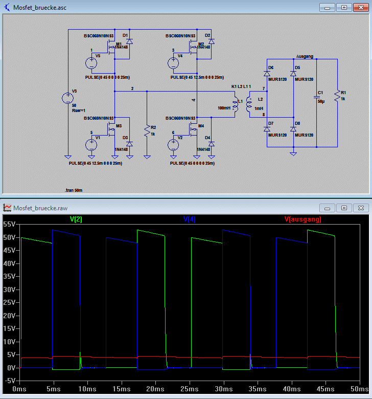

moin leute ich wollte ne H brücke erstellen die mit einer 50 hz frequenz funktionnieren muss aber iwie funktionniert es nicht . ich finde den Fehler nicht . ich Bitte um euere Hilfe ihr Profi . danke im voraus lg Yanis

Yanis N. schrieb: > aber iwie funktionniert es nicht Sicher funktioniert es, auch wenn die definierte Impulsansteuerung etwas merkwürdig ist. Nur Spice hat ein Problem, weil wenn alle MOSFETs aus sind, weiss es nicht, welches Potential an der Spule anliegt. Verbinde sie mit einen unrelevanten Widerstand z.B. 1k mit definiertem Potential, z.B. GND. Und wenn man eine ASC postet mit selbst zur Library hinzugefügten MOSFETs muss man deren Definition auch posten, also besser das MODEL gleich direkt inn der Schaltung platzieren.
Yanis N. schrieb: > aber iwie funktionniert es nicht . Was funktioniert denn nicht? Was erwartest du und was passiert stattdessen? > Bitte um euere Hilfe ihr Profi . Häng doch zusätzlich noch einen Screenshot an, dan können dir auch die helfen, die kein LTSpice auf ihrem Handy haben...
Weil du für deine Schalter keine ON-Zeit definiert hast und auch eine Rise-und Fall-Zeit von 0 ist ungünstig. Yanis N. schrieb: > aber iwie funktionniert es nicht Was genau geht denn nicht? Bei mir kommen da 4V raus.

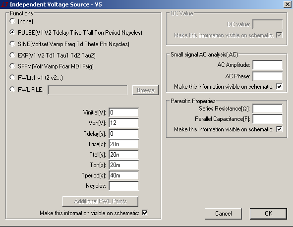

Deine Pulsquellen sind falsch konfiguriert. Erstens sind 45V viel zu hoch und zweitens musst du eine T-On Zeit einstellen. Ich habs mal mit Ton = 20ms, Trise = 20ns, Tfall = 20ns und TPeriod = 40ms probiert und da klappt es. Mit 45V würdest du echte MOSFet zerstören, die vertragen nicht mehr als etwa 20V. Mit 12V klappt es aber auch gut. TDelay stellst du bei zwei der vier Pulsquellen auf 20ms.
Lothar M. schrieb: > Was funktioniert denn nicht? Was erwartest du und was passiert > stattdessen? es kommt immer oberschwingungen und bei Ihnen nicht komisch . können sie evtl .asc hochladen lg yanis
Yanis N. schrieb: > es kommt immer oberschwingungen und bei Ihnen nicht komisch . Weil du deine Ansteuerung der MOSFETs nicht richtig eingestellt hast, siehe Matthias S. schrieb: > Deine Pulsquellen sind falsch konfiguriert. BTW, dein Ausgangskondensator ist zu klein!

ich hab es bis hier geschafft die MOSFETS mit der 50 hz ein und auszuschalten und ich wollte jetzt mal fragen wie lass ich v2 und v4 zwischen +50 und -50 schwanken ? lg
Yanis N. schrieb: > wie lass ich v2 und v4 > zwischen +50 und -50 schwanken ? Du kannst Vinitial der Pulsquelle auf -50V setzen, aber die Frage ist, warum? Du zerstörst schon mit einmal 45V die MOSFets. Der MOSFet veträgt so eine hohe Spannung am Gate nicht - habe ich oben aber schon mal geschrieben.

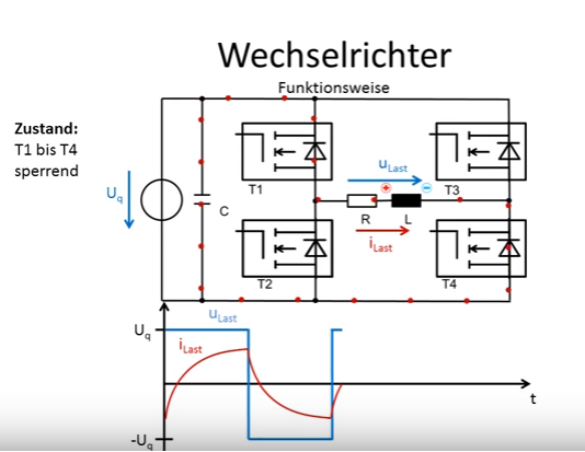

Matthias S. schrieb: > - habe ich oben aber schon mal > geschrieben. das stimmt ...sorry ich habs übersehen. aber im normalen Fall muss v1 und v4 zwischen + und - schwanken oder ? hier ist nur zwischen + und 0 . ich bin richtig durcheinander ich hab das gefühle iwas bei meiner schaltung stimmt nicht . anbei finden Sie ein screenshot indem ich erkläre was ich meine und .asc
Yanis N. schrieb: > aber im normalen Fall muss v1 und v4 zwischen + und - schwanken oder ? Nö. Mach dir klar, das für einen MOSFet nur zählt, was zwischen seinem Gate und der Source für eine Spannung steht. Wird nun der obere MOSFet durchgesteuert, liegt an seiner Source etwa die Betriebsspannung (deine 50V). Um den MOSFet weiterhin offen zu halten, muss also an seinem Gate deutlich mehr als die 50V stehen, z.B. 50+12V = 62V. Liegt sein Gate auf Sourcepotenzial, sperrt er. In der Simulation geht das einfach, indem man die Pulsquellen zwischen Source und Gate plaziert - in der Praxis ist das allerdings komplizierter. Da muss man entweder mit extra DC/DC Wandlern arbeiten, die an der Source der oberen MOSFet ihren Bezugspunkt (Masse) haben, oder mit den integrierten Gatetreibern mit Ladungspumpe, die ihre Betriebsspannung, z.B. 12V, auf die Spannung an der Source 'aufstapeln'. Dein Prinzipschaltbild vereinfacht das alles sehr und geht auf die Problematik der Erzeugung der Gatesignale für die oberen MOSFet nicht ein.
