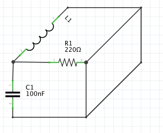

Unter 3d Schaltung verstehe ich den Schematischen Aufbau einer Schaltung. Die Kondensatoren und die Widerstände gehen praktisch in den Raum rein
Mini M. schrieb: > Unter 3d Schaltung verstehe ich den Schematischen Aufbau einer > Schaltung. > > Die Kondensatoren und die Widerstände gehen praktisch in den Raum rein Meinst du am Ende so etwas wie "Lochmaster"? http://www.abacom-online.de/html/lochmaster.html
Du suchst also einen Schaltungseditor in dem man Bauteile frei drehen kann. Nichts anderes zeigt dein Bild. Ein kurzer Test mit Eagle sagt Nein. Nur in 90° Schritten im Schematic. (Man könnte alternativ eine solche Bibliothek mit krummen Bauteilen anlegen). Bei einer professionellen Software ist so eine Funktion aber auch eher unnötig. Wozu sollte man das brauchen? Wenns nicht viel ist würde ich Inkscape nehmen. Ich hoffe nicht dass du dutzende solche Schaltungen machen willst...
Mini M. schrieb: > Nein. Ich möchte eher sowas am PC zeichnen können Dann weiss ich auch nicht, was du meinst. Oben schreibst du von "3D" und "Bauelemente kippen" und auf deiner Skizze sind keine Bauelemente zu sehen, sondern nur Schaltplansymbole.

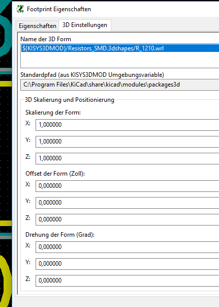

Kicad kann es auch. in PCBnew die Bauteile in der normalen 2d Position positionieren. Bei der 3 D Darstellung kann die Lage und der Drehwinkel verändert werden. Es muss für jedes Bauteil und jeden Draht so ein 3d shapes angelegt werden und dieses kann positioniert werden. Normale Leiterplatte mit den Bauteilen ist dann die Konstruktionsoftware.

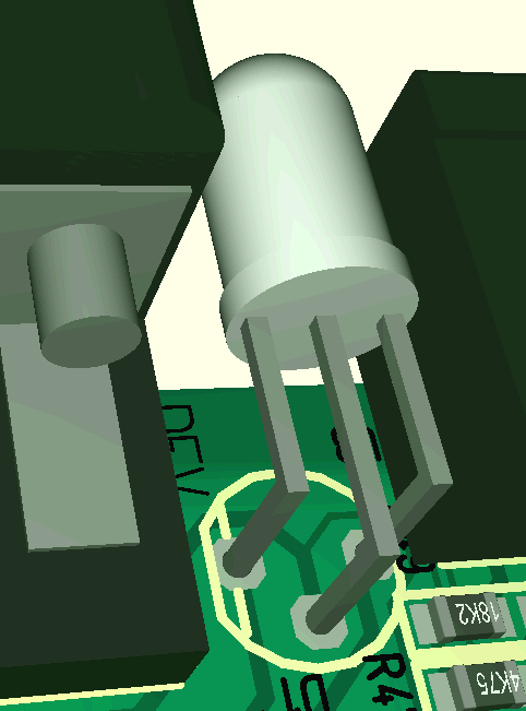

Target kann das schon immer. Man kann alles in jedem Winkel drehen wie man mag. (Shift+d) Empfehle kann ich diese Art der Zeichnung nicht. Für die Platine gibt es einen 3D Editor, da kann man jedes Bauteil 3D Mäßig malen/ändern wie man mag. Darin könnte man den tatsächlichen Aufbau erstellen. Zudem kann man die Ansicht dann drehen/wenden/zoomen wie man mag. Aber im Schaltplan ist das 3D immer nur eine 2D Ansicht. z.B. eine DUO LED die ich mal erstellt hatte, die höher liegt.

Wie dem Bild in diesem Beitrag Mini M. schrieb: > Ich möchte eher sowas am PC zeichnen können eindeutig zu entnehmen ist, meint der TE mit "3D" keine echte Dreidimensionalität, sondern die Projektion eines dreidimensionalen Gebildes in die Ebene. Da man aber nichts mehr von ihm hört, ist davon auszugehen, dass er mittlerweile seinen Schaltplan aus Legosteinen aufgebaut hat, und das sogar echt dreidimensional :)
