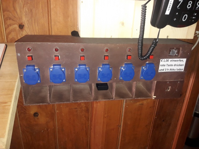

ich habe einen simplen Münzprüfer gebaut welcher nach Münzeinwurf und
betätigen eines Tasters die darunterliegende Steckdose für 3 Stunden mit
Strom versorgt. Bei Einwurf einer Münze welche über eine Rampe mit
Öffnungen rollt wird wenn sie die mechanische Prüfung besteht und nicht
durch die Öffnungen fällt ein Taster (Pin0) betätigt. Anschliesend soll
einer der 16 Taster (Pin1-16) für die jeweilige Schuko gedrückt werden,
dadurch wird der jeweilige Ausgang( Pin 18-33) für eine einstellbare
Zeit auf High geschaltet.
Soweit die Theorie. Das ganze funktioniert mit zwei IOs auch ganz
normal. leider mit 16 nicht mehr und ich schau schon seit 2 Stunden
darauf und find den Fehler nicht...
kann von euch bitte mal einer darüberschauen und mir meinen Fehler
sagen?
Die Hardware ist ein Arduino Mega2560
Ich bedanke mich schon mal herzlich.

von Brain 2.0 (Gast)
Was genau funktioniert nicht ?
Hast du für die Eingänge Pullup-Widerstände verbaut ?
von houwdy (Gast)
Interessanterweise macht er gar nichts mehr mit drei oder mehr
Eingängen, die Pegel sind definiert mit pullups.
von Dussel (Gast)
Was soll
if (buttonVal01 <<0 ) {
bringen? Damit testest du, ob buttonValxx ungleich null ist. Willst du
das? Warum dann so komisch geschrieben?

ich mach noch schnell ein Foto von dem Vorgänger damit ihr euch da etwas
vorstllen könnt.
Danke Marian
von Marian G. (houwdy)
So sieht die Pic Version aus
von Dussel (Gast)
