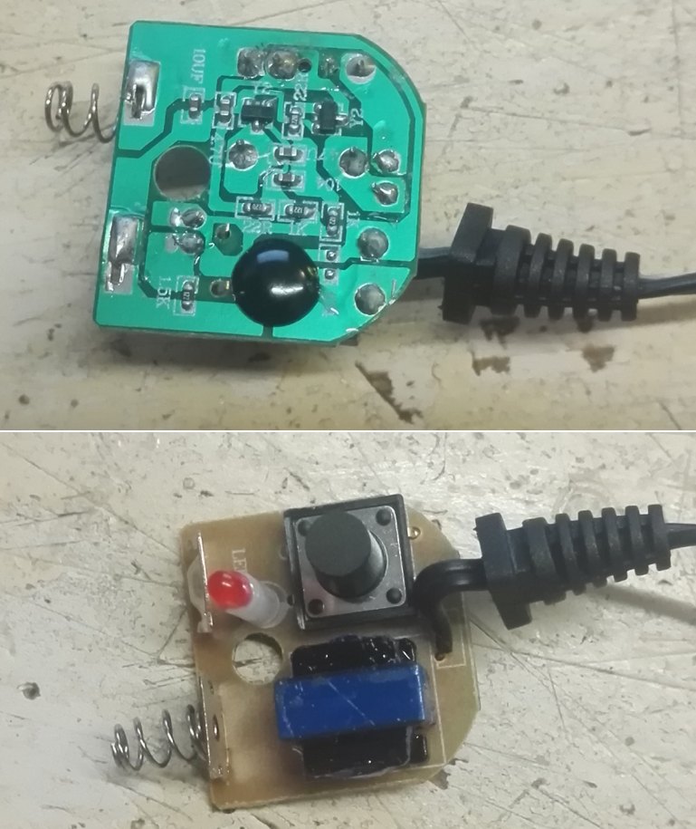

Ich habe gerade im Baumarkt drei EL-Schnüre gekauft.
Recht günstig :-)
Diese haben einen Taster mit dessen Drücken vier Modi durchgeschaltet
werden:
an, blinken, blinken schnell, aus
Jetzt würde ich diese Schnüre gerne mit einem Controller ansteuern.
Leder werde ich aus der Platine überhaupt nicht schlau.
Desshalb habe ich euch ein Foto gemacht.
Ich gehe davon aus, dass unter dem schwarzen Klecks das Geheimnis
verbirgt,
aber den bekomme ich nun wirklich nicht ab.
Hat jemand eine Idee, wie ich die Schnüre fernsteuern kann?
Danke Dirk
Unter dem Klecks verbirgt sich ein nackter Chip, dessen
Siliziumplättchen direkt auf die Platine gebondet ist.
Da kommt man nicht ran, darüber kann man letztlich auch nichts
herausfinden.
Du wirst eine vergleichbare Schaltung komplett neu entwickeln müssen -
bedenke, daß EL mit ziemlich hohen Wechselspannungen arbeitet.

Messen, was den Schnüren von der Elektronik geboten wird?
Und Das dann nachbauen, also selber anbieten.
Der Klecks ist der µC, Der kümmert sich um das Rumgeblinke - Da wirst Du
Nichts machen können, selbst, wenn du das schwarze Zeug ab bekommst.

Sieht für mich aus als ob aus dem Klecks nur eine Ansteuerung für den
spannungswandler (könnte sogar ein selbstschwingender sein und nur
an/aus kriegen) rauskommt.
Sollte sich ja relativ leicht nachbauen lassen.

von Michael B. (laberkopp)
Auch noch fernsteuern...
Die Leiterbahn auf der 22R 1k steht ist dafür verantwortlich, daß die
LED leuchtet und der EL-Spannungswandler arbeitet.
Plus und Masse der Versorgung wirst du selber rausfinden.
Lege diese Leiterbahn also abwechselnd auf Plus und Masse um den
EL-Inverter an und aus zu schalten. Eventuell geht dabei der Chip unter
dem Klecks kaputt. Egal, du willst ihn eh nicht.

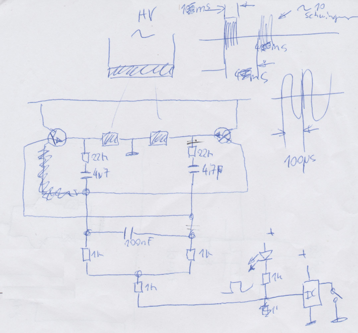

von chris_ (Gast)
Den Schaltplan habe ich mir vor einiger Zeit mal raus gezeichnet, weil
ich die Spannungserzeugung ebenfalls durch einen MC machen wollte.
Interessant dabei: Die Transistorschaltung erzeugt Impulszüge mit Pausen
dazwischen für den Hochspannungstrafo.
Der IC-Blob erzeugt nur das Blink-Signal bzw. macht die Tastensteuerung.

von chris_ (Gast)
>> Allerdings sind 70KHz recht viel.
>> Ich hätte ehr so mit 2kHz gerechnet.
>2kHz hört man... ;-) Will man das?
Ich glaube, dass er sich da vermessen hat. Im obigen Bild habe ich es
grob skizziert: die Schaltung erzeugt Schwingungszüge mit ca. 10
Schwingungen und 10kHz. Das wird dann alle 4ms wiederholt.
Es gibt so weit ich weiß Lebensdaueruntersuchungen, die für Signale in
der Größenordnung ein Maximum ergeben.

von temp (Gast)
Das kann ich so nicht betätigen. Bei den Dingern die mir bisher in die
Hände gekommen war das ein relativ guter Sinus solange die Schnur an
war. jedenfalls war das nicht im ms Bereich getaktet.

von chris_ (Gast)
Mir ging es um die Platine, die Dirk oben im ersten Bild gepostet hat.
Ich habe den Schaltplan für eine ziemlich gleich aussehende Platine
heraus gezeichnet. Und dort die gemessenen Signale habe ich dort ( wie
beschrieben ) gemessen.

von temp (Gast)
Wir hatten einige von diesen Platinen in den Fingern und es war bei
keiner etwas gepulst. Kann also auch ein Fehler auf deiner Platine sein
den man aber optisch nicht mitbekommt. Die ganze Schaltung des
Oszillators kann man sowieso auch nicht unabhängig von der EL-Schnur
betrachten, da deren nicht unerhebliche Kapazität deutlich in das
gesamte Verhalten eingeht. Diese Platinen sind auch nicht an die
EL-Schnur angepasst, dass ist Massenware die in identischer Form Schüren
von 1-x Metern Länge oder Brillen u.s.w. beiliegt. Auch deutlich teurere
Inverter die hier um 60-100€ verkauft werden (für größere Längen)
arbeiten mit Dauerstrich.

ablegen, deren Zeitdauer einem Tastendruck entspricht.
Und das sogar netzgetrennt, durch den Optokoppler, wenn man es richtig
macht.
musst halt wissen, wieviel Strom über den Taster fließen würde und wie
man mit einem Opto umgeht.
man kann haben dass der "Offenzustand" eines Halbleiterschalters
noch zu niederohmig ist und der eingesetzte Microcontroller
also zwischen geschlossen und offen keinen Unterschied erkennt.
da könnte noch ein schlichter Widerstand nötig sein.
Beitrag #5127122 wurde von einem Moderator gelöscht.
Beitrag #5127165 wurde von einem Moderator gelöscht.
Beitrag #5127171 wurde von einem Moderator gelöscht.
von Frank E. (Firma: Q3) (qualidat)
Ich würde das Brett an der dünnsten Stelle bohren: Reed-Relais anstelle
des Tasters und LDR oder Fotodiode neben die LED oder an die
Leuchtschnur für die Kontrolle ...

von Old P. (Gast)
Arduino F. schrieb:
> Old P. schrieb:
>> Ich
>> ging eher von "Schaltwandlerfrequenz immer über Hörschwelle" aus.
> Wieso glaubst du ihm und nicht mir?
> Wieso ist meine Ansage kein Anlass, dich kundiger zu machen?
Weil er gleich einen stichhaligen Link parat hatte.
Und eigentlich ist es doch wurscht, ich glaube jetzt an die ca. 2kHz.
Also, ja ich glaube auch Dir. Nun besser?
Old-Papa
von chris_ (Gast)
In welchem Baumarkt gab's die eigentlich?
Ich war heute mal im Bauhaus, da war aber nichts.
von kenn ich noch nicht :) (Gast)
wikipedia
Spannung   30 - 160 V
Frequenz   100 - 2000 Hz
links von wikipedia
50Hz-3kHz 20Vac - ? > 120
anscheinend gebraeuchlich  110 VAC @ 400Hz
el-technik.de
"Unter optimalen Bedingungen wird bei einer Spannung von 110 VAC und 400
Hz eine Lebensdauer von 15.000 Stunden erreicht."
Im echten Leben dann vermutlich 1/10...
