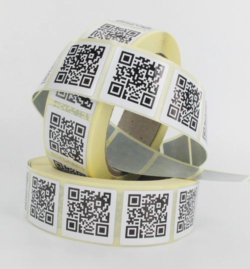

von Domingo M. (domingomolinero)
Wäre ein Druck auf A4 eine passende Lösung, hätte ich hier nicht
gefragt. Überall Schlauberger.
Im Anhang ein Bild, wie ich mir das vorstelle.

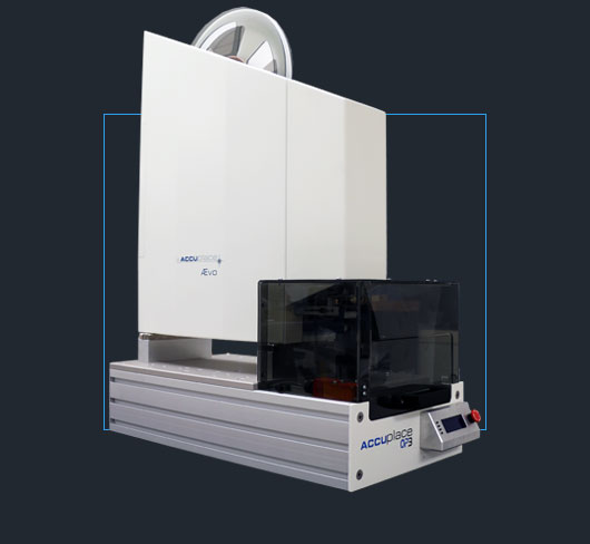

von Hannes J. (Firma: _⌨_) (pnuebergang)
Rainer U. schrieb:
> Domingo M. schrieb:
>> Mit nem Laserdrucker auf Klebeetiketten haben wir schon gemacht, geht
>> auch bei großen Stückzahlen.
> Wo ist dann das Problem? Dass Du 'nen Mini-PC dazustellen musst?
Ich vermute mal die geforderten 7x7mm² sind das (hausgemachte) Problem.
Dafür bekommt er keine vorperforierten Blätter für den Laserdrucker, das
Schneiden und Abziehen vom Träger ist ein Graus und die abgezogenen
Etiketten kleben besser am Finger, als am Gerät.
Womit wir beim Punkt sind. Für Etiketten dieser Größenordnung nimmt man
einen automatischen Applikator. Zum Beispiel
http://accuplace.com/products/aevo/

wir haben hier 10x10mm Label
aber drucken das nur mit ein paar Buchstaben voll.
Das ist hier etwas mit Transferdruck.
cab Label-Printer
