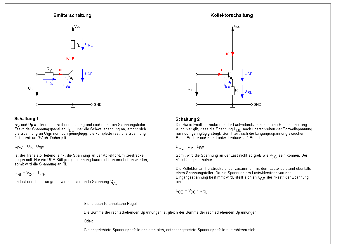

H. E. schrieb: > was H. E. schrieb: > Michael B. schrieb: >> H. E. schrieb: >>> Auf der Suche nach "Emitterfolgerschaltung" stößt man auf >>> Kollektorschaltung, ist es das was du damit meinst? >> >> Nun, das ist ein anderes Wort für dieselbe Schaltung. > Danke. Das ist hilfreich. :) Warum verarscht Du Ihn, eine Emitterschaltung ist keine Kollektorschaltung ?
@rbcn: Bei dem Disput war ich (der TO) außen vor. ;) @Hasi: Wichtig: Emitterschaltung != Emitterfolgerschaltung. Außerdem weiß ich gar nicht, was ihr habt... "Emitterfolgerschaltung" bei Google eingegeben und beim ersten Treffer sofort fündig geworden: "Die Kollektorschaltung wird auch als Emitterfolger bezeichnet. Das kommt daher, weil der Emitter scheinbar der Spannung an der Basis folgt." War nicht schwer und ich hab direkt ne Basis, von der aus ich mein Wissen vertiefen kann. (Und tatsächlich sitze ich gerade mit einem Multimeter vor einem Breadboard mit nachgebauten Schaltungen und versuche, gewisse Dinge in der Praxis nachzuvollziehen.) Auch noch ein großes Dankeschön an Axel R. für die wirklich ausführliche Erklärung! :)
Hasi schrieb: > Warum verarscht Du Ihn, eine Emitterschaltung ist keine > Kollektorschaltung Du solltest richtig lesen! Ein Emitterfolger ist eine Kollektorschaltung, aber natürlich keine Emitterschaltung! Michael B. hat nichts von einer Emitterschaltung erwähnt ...
... ich habe das hier in irgendeinem Thread schon einmal gepostet, finde es aber nicht mehr wieder. Und auf die Gefahr hin, dass ich - wie vor Wochen - "angepöbelt" werde weil ich irgendwo ellenlang Grundlagen Transistor als Schalter erklärt hab, poste ich hier noch einmal das Blatt, das auch meine Auszubildende erhalten. Vllt. nutzt es dem ein oder anderen Anfänger der über diesen Thread hier stolpert. Dem TO oder dem "Hobbyelektroniker" vielleicht ! Gruß, Ralph
Ach herjeh, das war das "alte" Blatt mit dem fehlerhaften Satz, es muß natürlich (für Kirchhof) heißen: Die Summe der rechts drehenden Spannungen ist gleich die Summe der links drehenden Spannungen
Ralph S. schrieb: > ... ich habe das hier in irgendeinem Thread schon einmal gepostet, finde > es aber nicht mehr wieder. > > Und auf die Gefahr hin, dass ich - wie vor Wochen - "angepöbelt" werde > weil ich irgendwo ellenlang Grundlagen Transistor als Schalter erklärt > hab, poste ich hier noch einmal das Blatt, das auch meine Auszubildende > erhalten. > > Vllt. nutzt es dem ein oder anderen Anfänger der über diesen Thread hier > stolpert. > > Dem TO oder dem "Hobbyelektroniker" vielleicht ! > > Gruß, > Ralph Hallo Ralph, auch an dich ein Danke für deine Mühe und Erklärung! :) Mir und allen anderen hilft das unheimlich weiter. Mit den "abstrakten Grundlagen", dieser Beispielschaltung mir Korreketur, Axel R. und Deiner Erklärung zusammen wirklich sehr aufschluss- und lehrrreich! So muss es sein! :-) Grüße H. E.

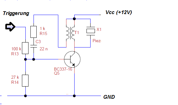

Christian G. schrieb: > (und der Buzzer kurz "knackt") Hi, Mit Buzzern habe ich so meine "schlechten" Erfahrungen gemacht, so dass mir spontan dieses ominöse "Knacken" in der Fragestellung auffiel. Einige "Buzzer" benötigen noch eine separate "(Sperr-)Schwinger"-Schaltung, die dann das Piezo-Blättchen tatsächlich piepen lässt. Sonst "knackt" es bloß, wie gesagt. Das kann hier ausgeschlossen werden ? Für denjenigen, der sich für das Innenleben eines "Piezobuzzers" interessiert, noch das Bildchen. Für die (bewusst hochohmig gewählte) Ansteuerung reicht ein Logic High Pegel (meistens so im 5 V-Bereich). ciao gustav P.S.: Fehlt noch der X-Punkt oben am Kollektor in der Zeichnung.
