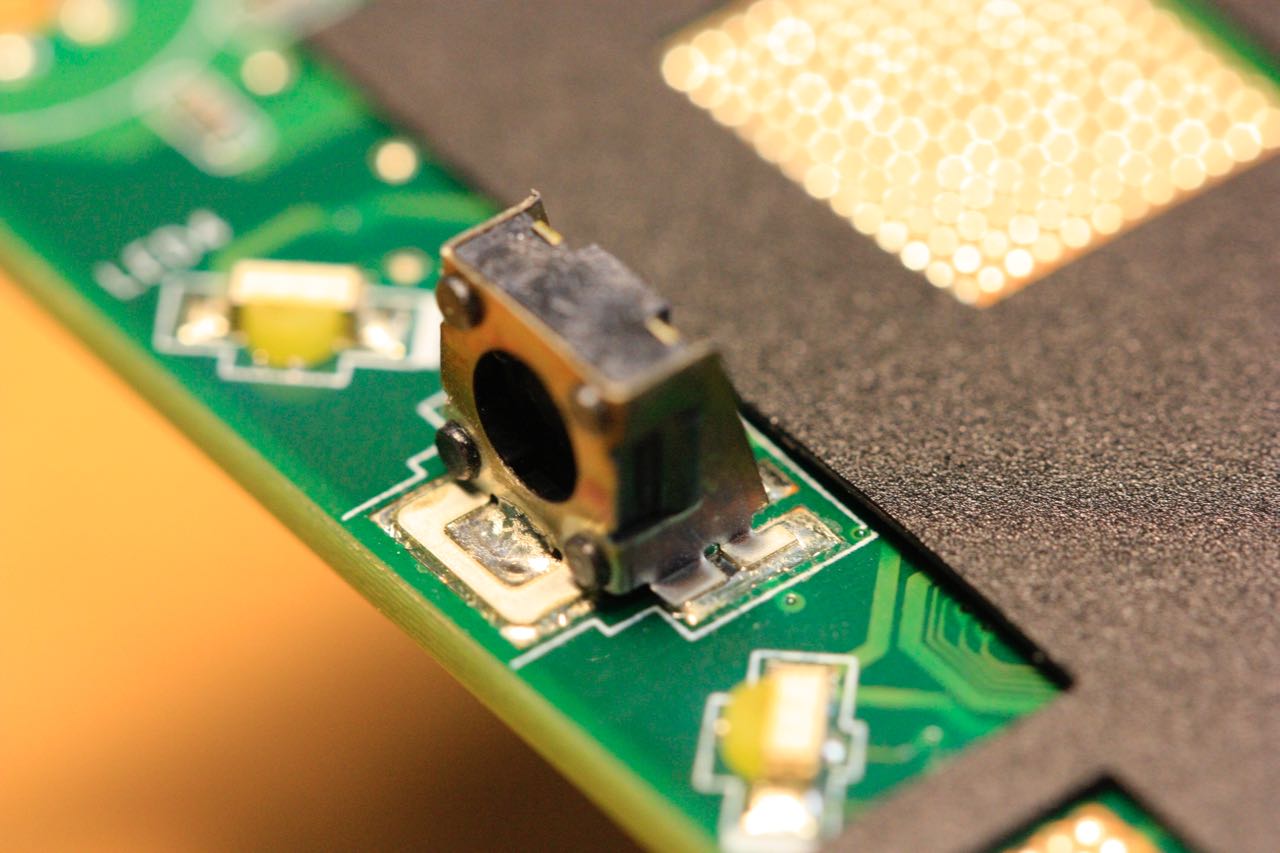

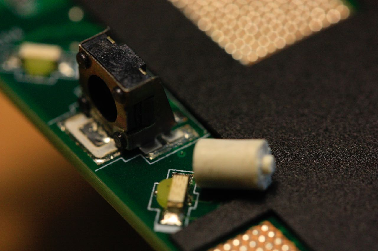

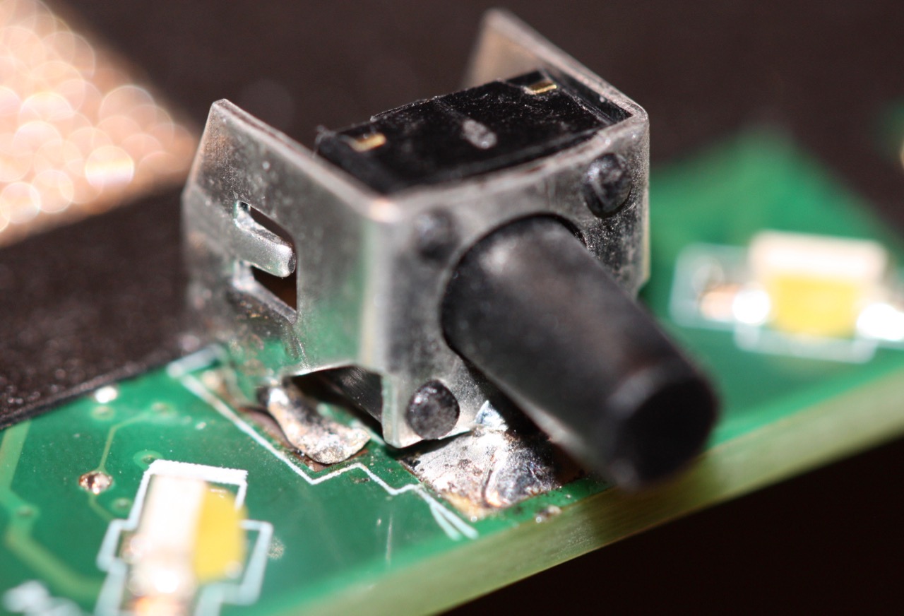

Hallo, mir ist beim Zusammenbauen des Gehäuses eines HP All-in-One-Desktop PC auf der Hauptplatine der Ein-/Aus-Taster (Kurzhubtaster) defekt gegangen. Der weiße Stößel war im Weg... Nun bin ich auf der Suche nach einem Ersatz. Leider bin ich bei diversen Elektronikvertrieben, auch Conrad, nicht weitergekommen. Ich würde - natürlich nur eine "Mindermenge" von 2 Stück benötigen. Zudem bin ich "Privatperson". Ein Bild vom defekten DIP-Schalter habe ich angehängt. Es handelt sich um einen Tact Switch vom Typ Diptronics TA3-1W (weißer Stößel mit einer Länge von 4.3mm). Kennt jemand eine Firma, die eventuell 2 Stück davon verkauft? Oder eine Webseite, wo ich den Taster bestellen kann? Gruß Steffen

Mach dir lieber Gedanken, wie du den Alten runterkriegst. Ohne die LP zu beschädigen.
Geht es nur mir so, oder sehen die Reflowlötungen immer schlecher aus. Es scheint, dass bereits ein leichter Windstoß locker ausreicht diesen Taster abzulösen. Kein Wunder, dass fast jede Woche ein Kollege einen Taster seines KFZ-Schlüssels repariert haben möchte. Soll diese Art der 'Qualität' die Zukunft sein? Na dann, fröhliches nachkaufen.

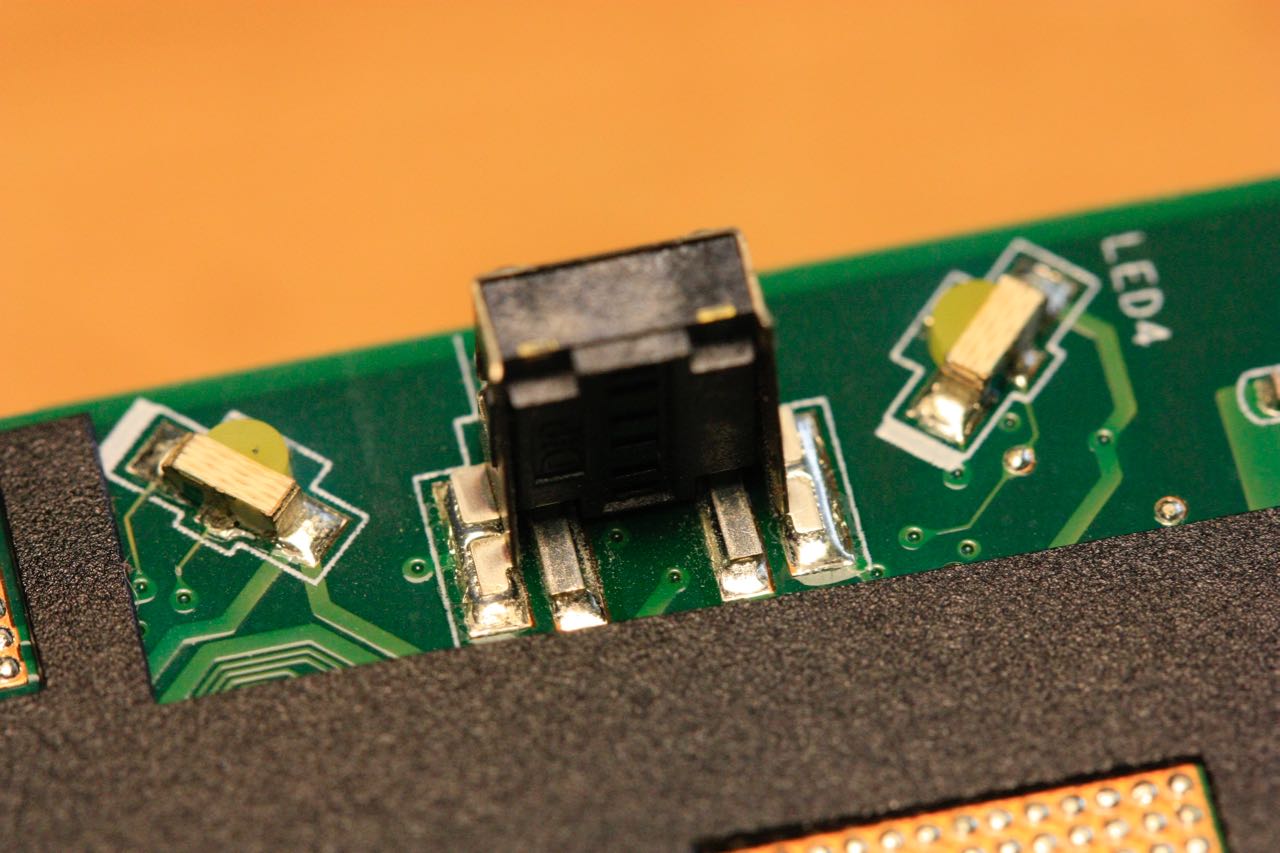

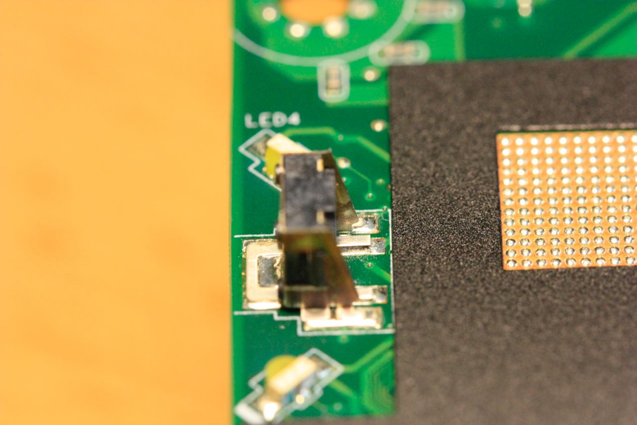

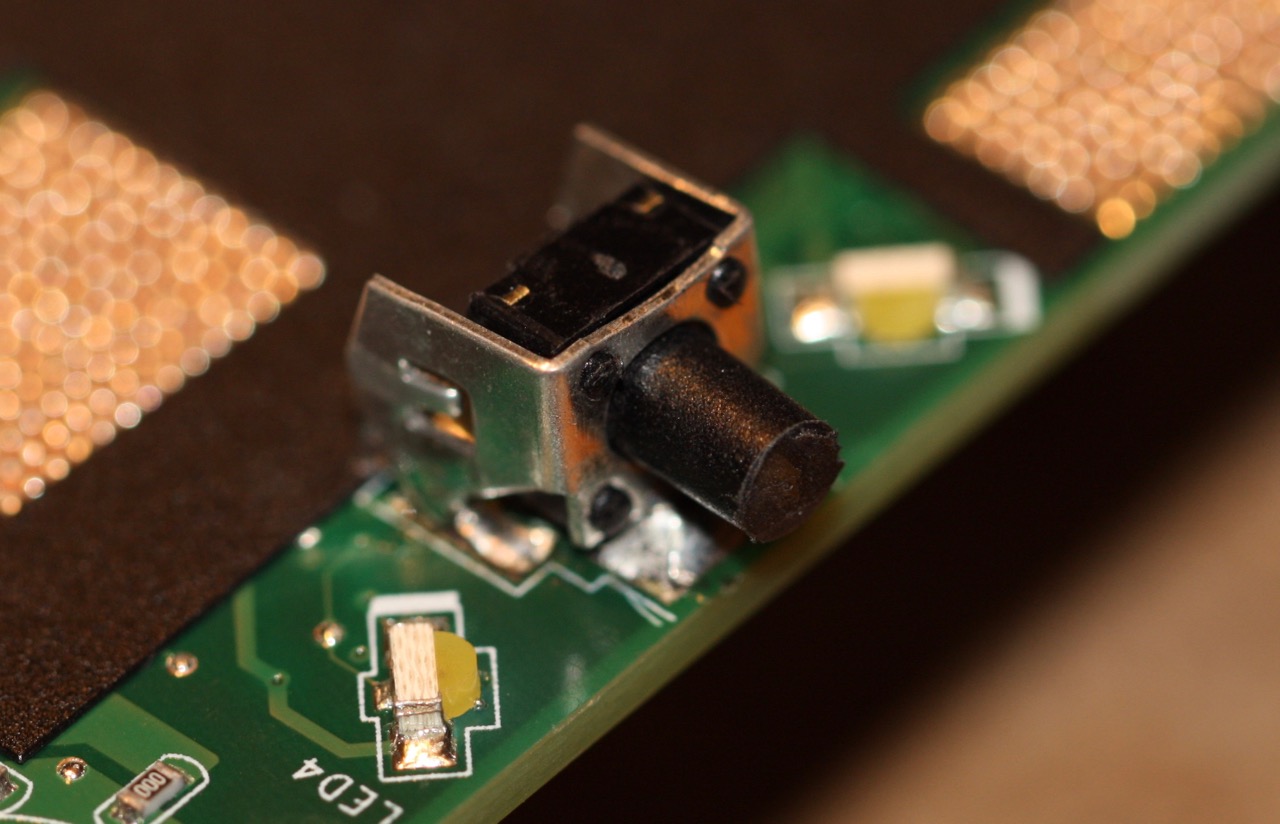

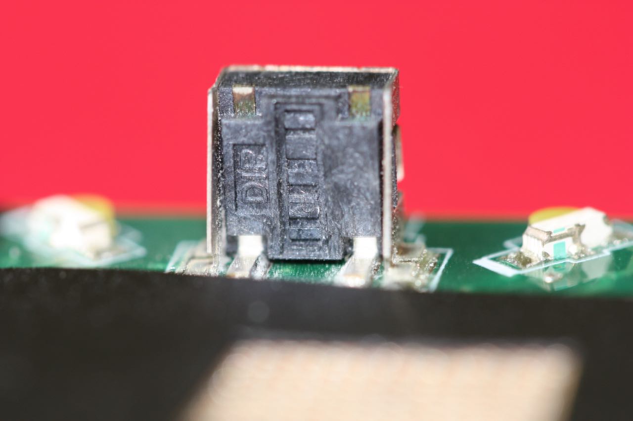

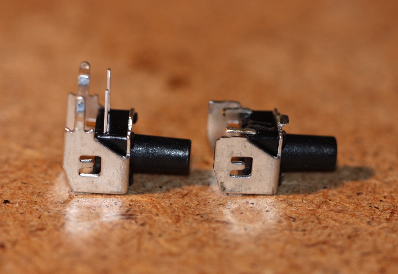

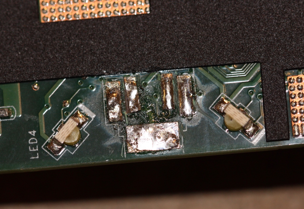

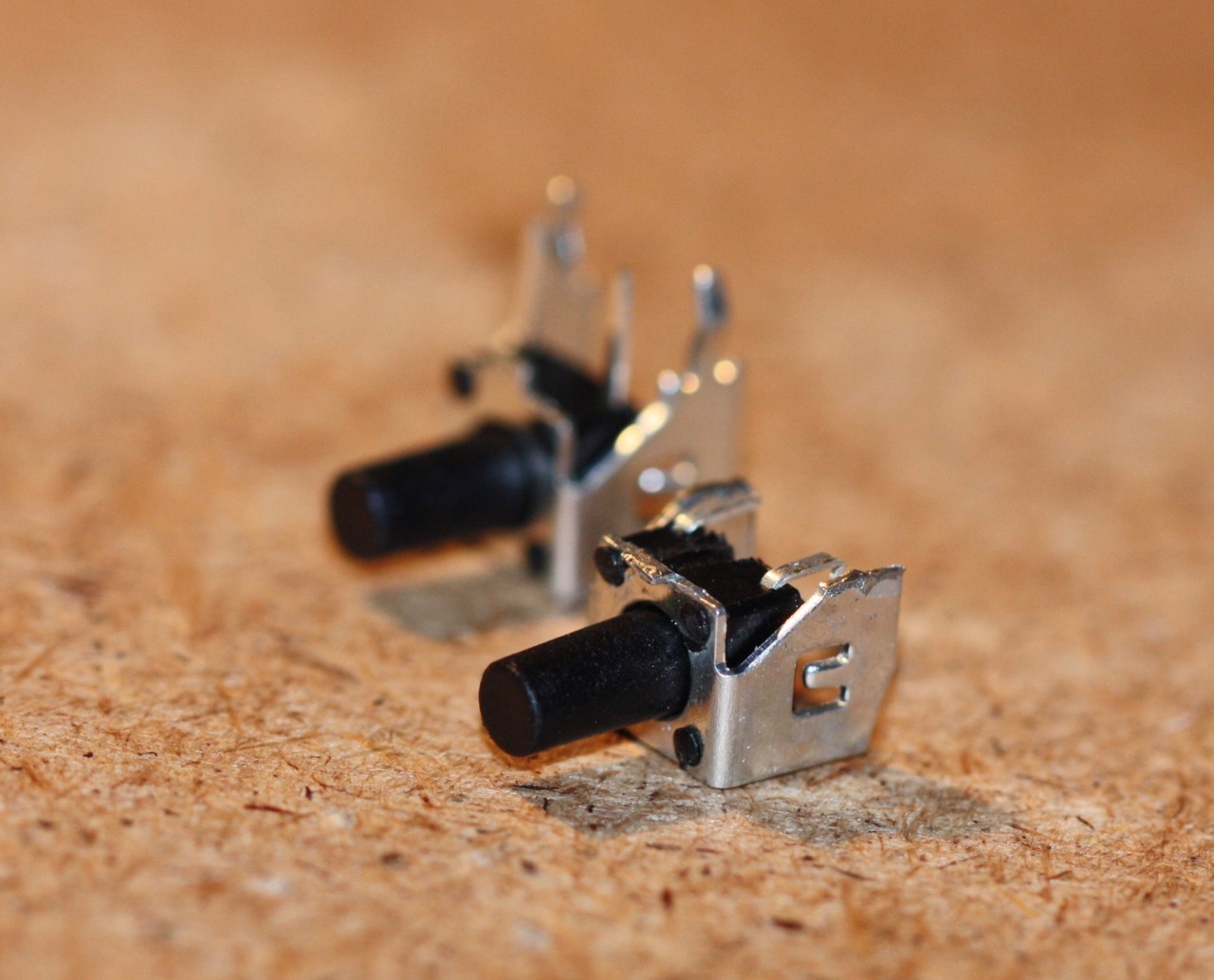

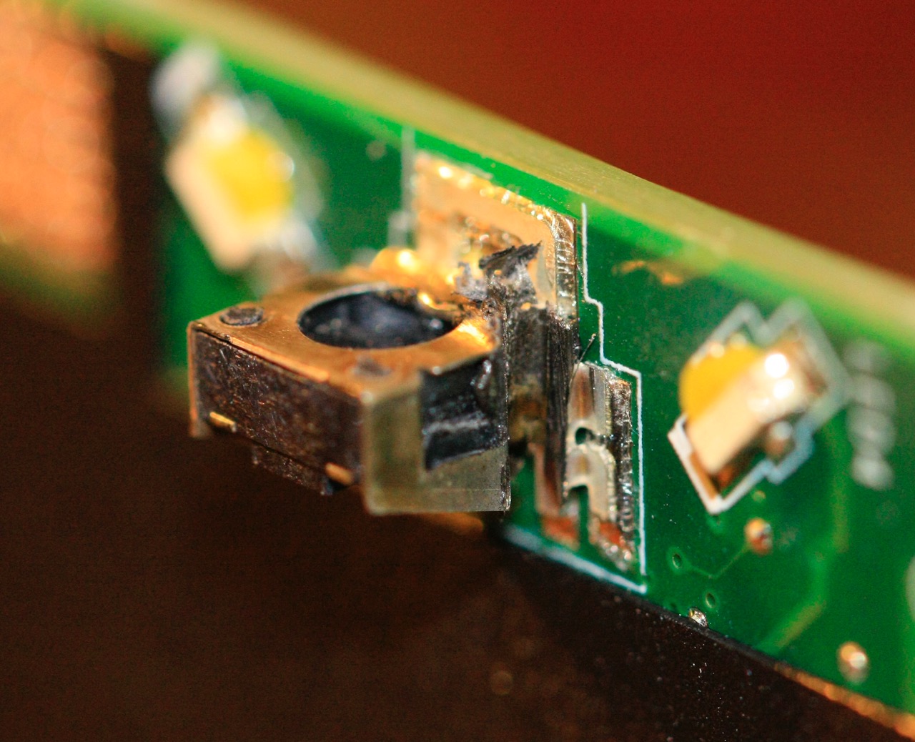

Hallo zusammen, ich wollte mich abschließend nochmals melden und mich bei allen für die verschiedenen Tipps bedanken! Nach gründlicher Überlegung hatte ich mich entschieden, den APEM-Taster 3305B von C. zu kaufen. Den habe ich doppelt gekauft um sicher zu gehen. Wie die Bilder zeigen, musste ich die Füsschen entfernen; die vordere, untere "Löt-Nase" etwas biegen. Den neuen Taster habe ich nun eingelötet und entsprechend gekürzt, zuvor habe ich den alten, defekten Taster mit einigem Aufwand (Drill und Lötkolben) entfernt. Ich hänge bezüglich des Austausches einige Bilder an, die den Verlauf zeigen. Der PC lässt sich nun wieder wie gewohnt über den Taster einschalten. Das freut mich sehr! Gruß Steffen
