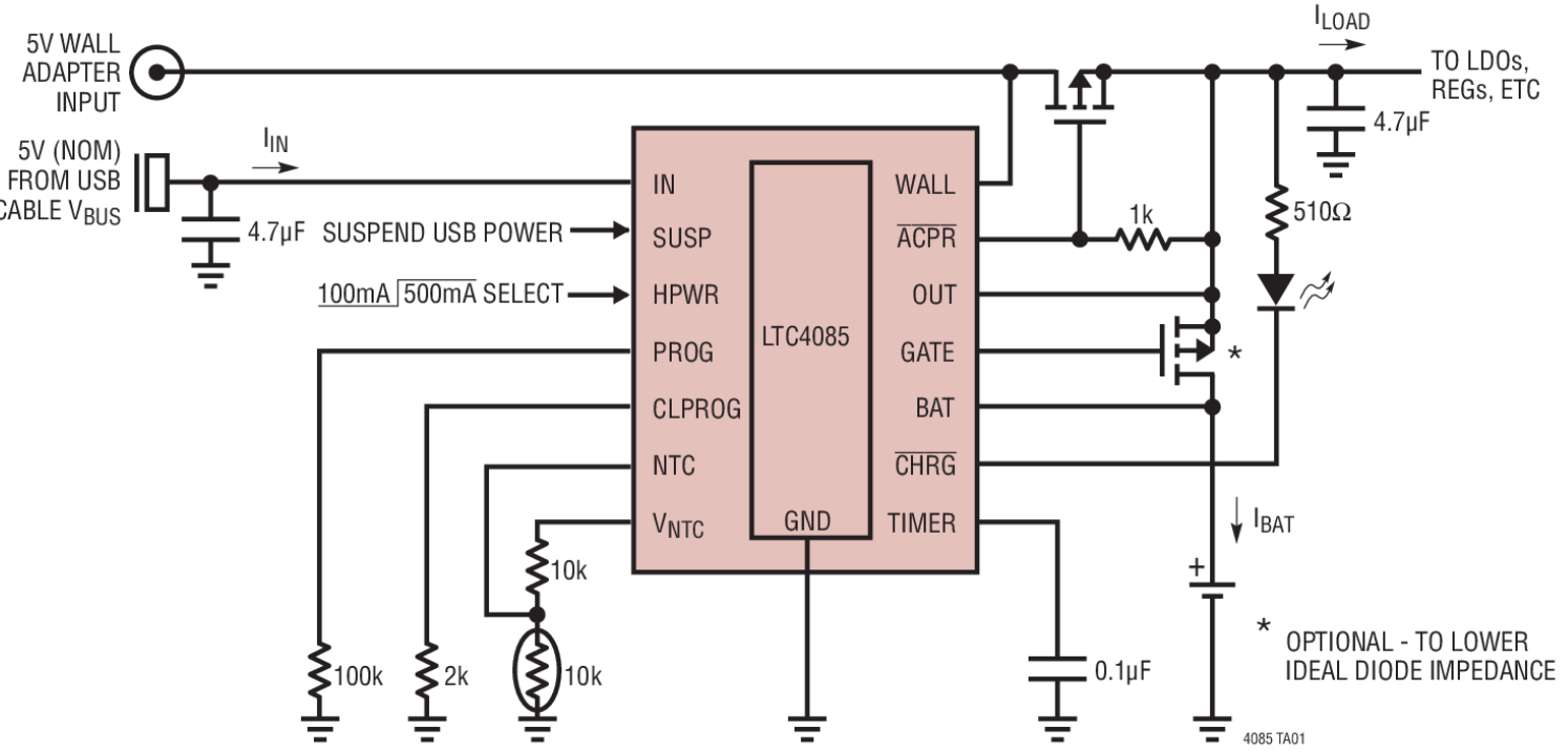

Ich suche einen Lithium Ionen Akku mit folgenden Daten: Ubat = 4.2V min 600mAh max. 1 Zelle Ich möchte den Akku mit dem IC "LTC4085 - USB Power Manager with Ideal Diode Controller and Li-Ion Charger" laden. Jedoch finde ich bei RS, Farnell, Conrad noch bei Mousers einen geeigneten Akku. Im Anhang habt ihr ein Foto, damit ihr wisst, welche Bauform ich suche. Danke im Voraus!

Matthias S. schrieb: > Franz B. schrieb: > Es tut so gut wie jeder 1S Akku, wenn man sich die Mühe macht, einen > passenden Verbinder anzulöten. > Z.B. hier > https://www.reichelt.de/Geraete-Akkus/2/index.html? Habe schon einen passenden gefunden, wenn die die zweite Aussage von mir passt. https://www.reichelt.de/Akkus-fuer-Navigationsgeraete/AKKU-GPS-GAR1/3/index.html?ACTION=3&LA=2&ARTICLE=178915&GROUPID=6683&artnr=AKKU+GPS+GAR1&SEARCH=%252A G. H. schrieb: > @maha singh > Die Zellen werden alle mit 3.7V bezeichnet sein, das ist die typ. > Betriebsspannung. > Die 4.2V im Datenblatt bezeichnen die Ladeendspannung (als Abgrenzung zu > den älteren Li-Zellen mit 4.1V) Also kann ich den Akku mit 4.2V Ausgang des LTC4085 gefahrlos laden?
Maha S. schrieb: > Also kann ich den den Akku mit 4.2V Ausgang des LTC4085 gefahrlos laden? Genau dafür haben den Jungs diesen Lade-IC gebaut - eine einzige LiPo oder LiIon Zelle. Die Laderei dauert nur ein wenig länger als z.B. bei einem 600mAh Typ.

Danke Uri! Werde darauf achten. Habe einen Mikrokontroller, welcher sehr viel Strom zieht, aufgrund einer hohen Datenrate. Habe jetzt einen von Farnell genommen: http://at.farnell.com/bak/lp-523450p-is-3/akku-lithium-polymer-3-7v-0-98ah/dp/2077888 (Suche mir noch einen anderen) Ich wollte eigentlich einen Festspannungsregler nachschalten, aber ich bin mir nicht mehr sicher, welche Ausgangsspannung ich habe? Der Akku hat eine Nennspannung von 3.7V, aber wenn er geladen wird, hat der OUT Ausgang 4.2V. Liege ich mit meiner Vermutung richtig?

Maha S. schrieb: > > Ich wollte eigentlich einen Festspannungsregler nachschalten, aber ich > bin mir nicht mehr sicher, welche Ausgangsspannung ich habe? Der Akku > hat eine Nennspannung von 3.7V, aber wenn er geladen wird, hat der OUT > Ausgang 4.2V. Liege ich mit meiner Vermutung richtig? zu Ende der Ladephase und kurz danach 4.25V dann zumeist 3.6V bis kurz vor Entladeschluß, den du bei ~3.0V anlegen kannst. Das ist allerdings m.W. nicht in diesem IC integriert.
