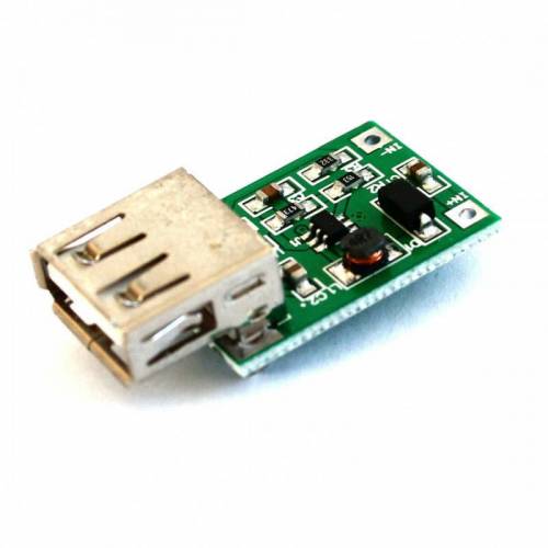

Hallo alle zusammen,
habe schon mal eine Frage die in diese Richtung gegangen ist gestellt
aber halt nicht exakt die gleiche.
Mein Problem ist, das ich Lithium-Polymere Zellen habe.
Zusammengeschlossen (Parallel) haben die eine Kapazität von 2500mAh bei
3,6V
ich will dahinter eine Boost-Converteschaltung kloppen, die aus meinen
3,1V-4,2v Spannung, eine 5V Spannung bei mindestens 1000mA (Idealfall
1500mA) macht.  Ähnlich wie auf dem Bild zu sehen, will ich über ein USB
Anschluss später den Strom entnehmen.
(NEIN ich möchte das Teil nicht für wenig Geld kaufen, sondern selber
bauen!)
ich habe dafür hier eine recht vielversprechende Schaltung gefunden
http://www.linear.com/product/LTC3111
da wird aber angedeutet das die 1500mA nur bei einer Eingangsspannung
von größer als 5V fließen.
Blicke da um ehrlich zu sein nicht ganz durch.
Wichtig ist halt, das ich bei 2500mAh und 3,6V (Lithium-Poylymere) am
Ende durch den Boost-Converter 5V bei 1500mA kriege
Bedanke mich schon mal im Voraus.

Das siehst du richtig. Dein Kandidat ist ein Buck-Boost der die 1,5A nur
im Buck-Modus schafft.

von Harald W. (wilhelms)
Ahmad A. schrieb:
> "Wichtig ist, das ich durch den Boost-Converter 5V bei 1500mA kriege"
Solch hohen Ströme bei geringen Eingangsspannungen sind möglich,
aber selten. Passende Ics sollte man mit Google oder parametrischeer
Suche bei einschlägigen Herstellern finden können. Die Kapazität
Deines Akkus ist da ziemlich uninteressant. Wesentlich einfacher
wäre die Suche bei der Verwendung von zwei Li-Zellen in Reihe.

von Alexxx (Gast)
Das Problem mit deinen parallel geschalteten Akkus ist die niedrige
Spannung von ca. 3V. Monolithische Boost-Converter gibt es bei LT nur
bis 800mA Ausgangsstrom.
Bei Wandlern mit externen Mosfets ist das Problem, dass es für nur 3V
Gateansteuerung (fast?) keine Mosfets gibt, die 3A gut schalten können.
Beim Anlauf ist aber keine höhere Spannung vorhanden...
Entweder...
Du schaffst es die 2 Ausgänge eines LT8582 Strom-balanciert parallel zu
schalten. Was für ein Aufwand! Kannst du sowas überhaupt löten?
Oder..
Also die Akku's in Serie schalten und einen modernen Buck-Boost-Wandler
dahinter. Dafür gibt es etliche ICs bei LT mit traumhaftem Wirkungsgrad
(>95%) ...

Die Frage die ich mir stelle, ist warum du einen Buck-Boost Konverter IC
herausgesucht hast, also einen der sowohl hoch- als auch herunter regeln
kann. Wenn du doch eigentlich einen reinen Boost Konverter brauchst
(deine Akkuspannung ist immer niedriger als 5V, es geht also immer
rauf).
