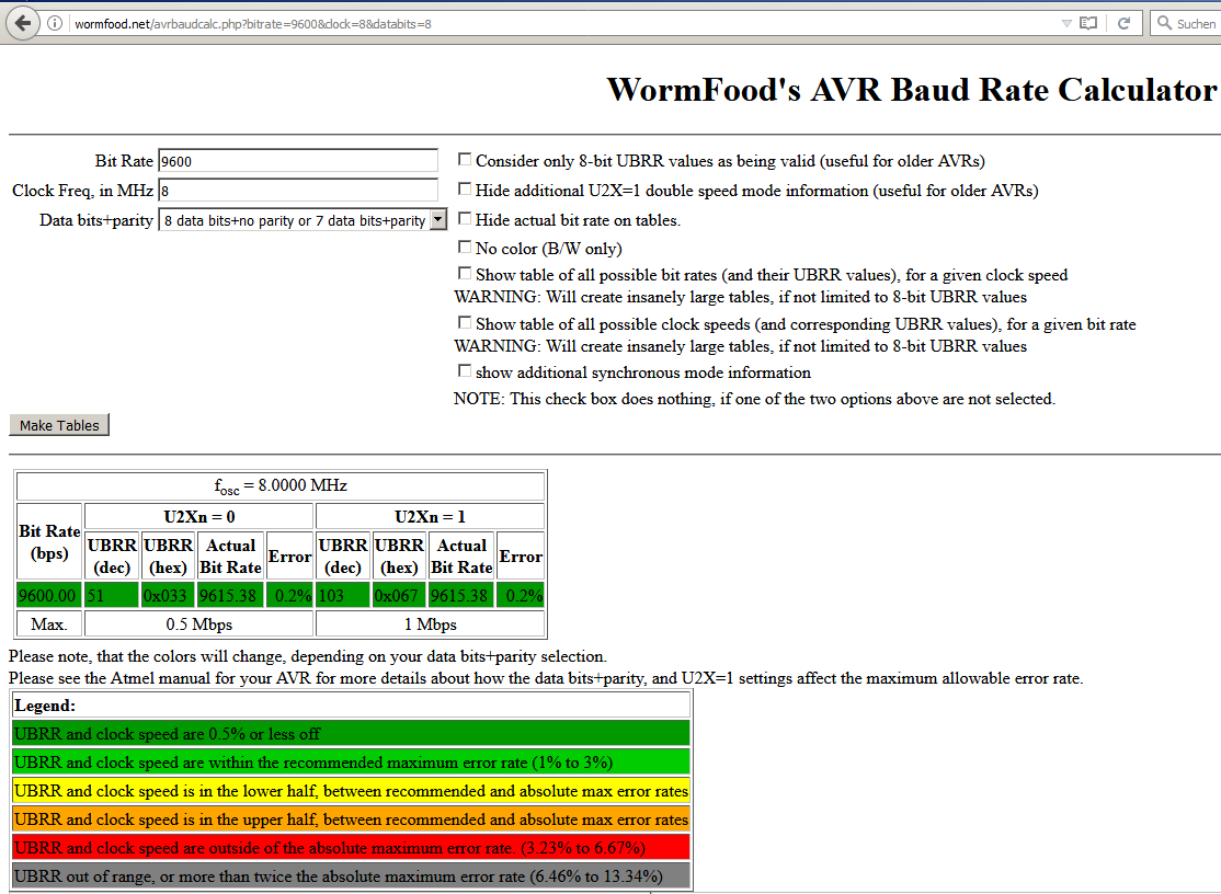

Guten Abend, ich möchte einen atmega328p mit 3,3V und ca. 8MHz betreiben. Dabei soll die UART, I2C(Sensor) und ISP(SD-Karte) verwendet werden. Für eine fehlerfreie Serielle Datenübertragung würde sich ja ein 7,3728 MHz Quarz anbieten ( https://www.mikrocontroller.net/articles/Baudratenquarz ). Was mich stuzig macht, dass der arduino pro mini und einige andere Boards mit 3,3V ein 8MHz Quarz bzw. Oszilator verwenden. Daher meine Frage: 1)Was spricht für 8 MHz gegenüber 7,3728 MHz? 2)sehe ich das richtig, dass ich bei 9600 baud und 8 MHz kein Problem haben sollte (siehe Anhang)(?). Viele Grüße Peter
1. alles Andere was von 8MHz abgeleitet wird ist runder 2. 0,2% ist im Rahmen der Toleranz
Hallo, im Dabla des uCs gibt es eine Tabelle mit Taktfrequenzen und Teilerverhältnissen für das UART, die angibt, wie groß der Fehler im Vergleich zu einer der üblichen Baudraten wird, je nachdem, welchen Takt man verwendet. Hinzu kommen noch Toleranzen des eigenen Oszillators und desjenigen des Empfängers, so daß man die Toleranz nicht zu groß werden lassen sollte. Dem I2C ist das egal. MfG

Vielen Dank für die schnellen Antworten! Ich denke ich werde 8 MHz nehmen.

Peter schrieb: > 1)Was spricht für 8 MHz gegenüber 7,3728 MHz? Nichts. Mit 7,3728MHz sind bis zu 921,6kBaud möglich. Mit 8MHz nur max 38,4kBaud.
Pete K. schrieb: > Ich nehme immer den internen 8Mhz Taktgeber. Hatte noch nie > Probleme > damit. Bei 9600 Baud geht der ja auch problemlos mit dem internen Oszillator, dieser schwankt nämlich zwischen 7,4 und 8,4 MHz, je nach Temperatur und Spannung. Auf die 9600 Baud bezogen schwankt der Fehler dann zwischen etwa -0,4% und +0,6% und das ist völlig im grünen Bereich für eine serielle Übertragung.
M. K. schrieb: > schwankt nämlich zwischen 7,4 und 8,4 MHz, je nach Temperatur und > Spannung. Auf die 9600 Baud bezogen schwankt der Fehler dann zwischen > etwa -0,4% und +0,6% hast du da eine Kommastelle verschoben?
Walter S. schrieb: >> schwankt nämlich zwischen 7,4 und 8,4 MHz, je nach Temperatur und >> Spannung. Auf die 9600 Baud bezogen schwankt der Fehler dann zwischen >> etwa -0,4% und +0,6% > hast du da eine Kommastelle verschoben? Mindestens :-) Außerdem bleibt die prozentuale Abweichung natürlich unabhängig von der Baudrate gleich; lediglich die Annäherung an die gewünschte Baudrate durch verfügbare Teilerverhältnisse ist unterschiedlich. Ganz abgesehen davon liegt der grüne Bereich bei +/- 0.2%. Mit 8MHz Quarz sind demnach 2400, 4800, 9600, 19200 und 38400 ok. Der interne Oszillator taugt lediglich für Morsezeichen.

Also ich sehe bei einer Baudrate von 2.4k, 4.8k, 9.6k, 14.4k, 19.2k, 28.8k, 38.4k und 76.8k keine Probleme. (Das Manual sieht übrigens auch keine) Suchen wir uns gerade ein Problem?
