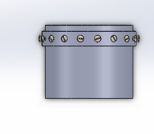

Moin ,
Um die Drehzahl zu erfassen , wurde ich ein Zahnkranz auf meine welle
anbringen.
Nach der Messung soll der Zahnkranz weider abgebaut werden.
Habt ihr vielleicht Idee für diese Montage?
MFG

es wurde so eine Scheibe mit schrauben auf die Rolle angebracht,die
rolle dreht sich bis 1000 U/min. Die scheibe soll nur permanent auf die
rolle befestigt und ich darf keine Bearbeitung auf meine Rolle führen.
Wie ist die einfachste Methode um die Scheibe  festzuhalten während die
Drehung und schnelle zu demontieren nach der Messung.

Da die Verschmutzungempfindlichkeit eine Rolle spielt,deswegen ich darf
keine optische Verfahren  benutzen.
100 mm ist der Durchmesser der welle

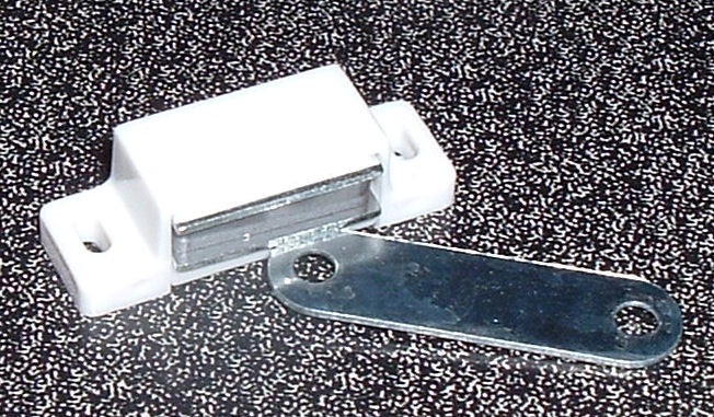

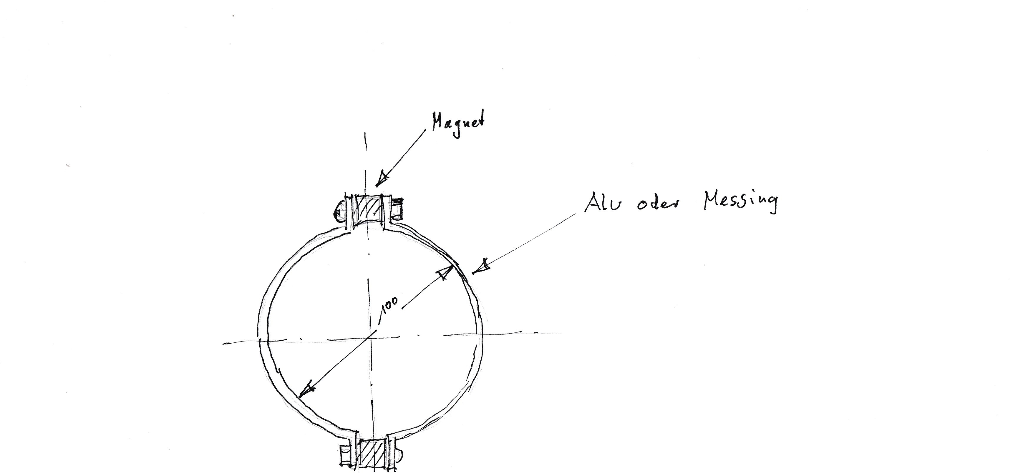

von Bernd F. (metallfunk)
Das sollte doch schon reichen.
Eine Schelle mit 2 Magneten.
Die Magnete gibt es mit Bohrung.
Das ist in wenigen Sekunden montiert.
Grüße Bernd

Schau mal bei "Magna C". Magnete nachträglich bohren, wird nichts.
Die Magnete sollte mit der Schraube gehalten werden. 1000 Umdrehungen
ist jetzt nicht so viel, aber im Auge willst du die nicht haben.
Grüße Bernd
von Georg (Gast)
Jiji schrieb:
> was meinst du aber  Magnete mit Bohrung ? -_-
Nun, er meint Magnete, die ein Loch haben - was denn sonst?
Solche gibt es fertig und relativ billig im Baumarkt, in Form von
Magnetschnappern für Möbel. Man muss bloss den Magneten aus dem
Kunststoffhalter entnehmen, er hat in der Mitte ein Loch. Diese Magnete
sind ziemlich stark.
Das Material ist extrem hart, ich schätze ohne Diamantwerkzeug geht
garnichts.
