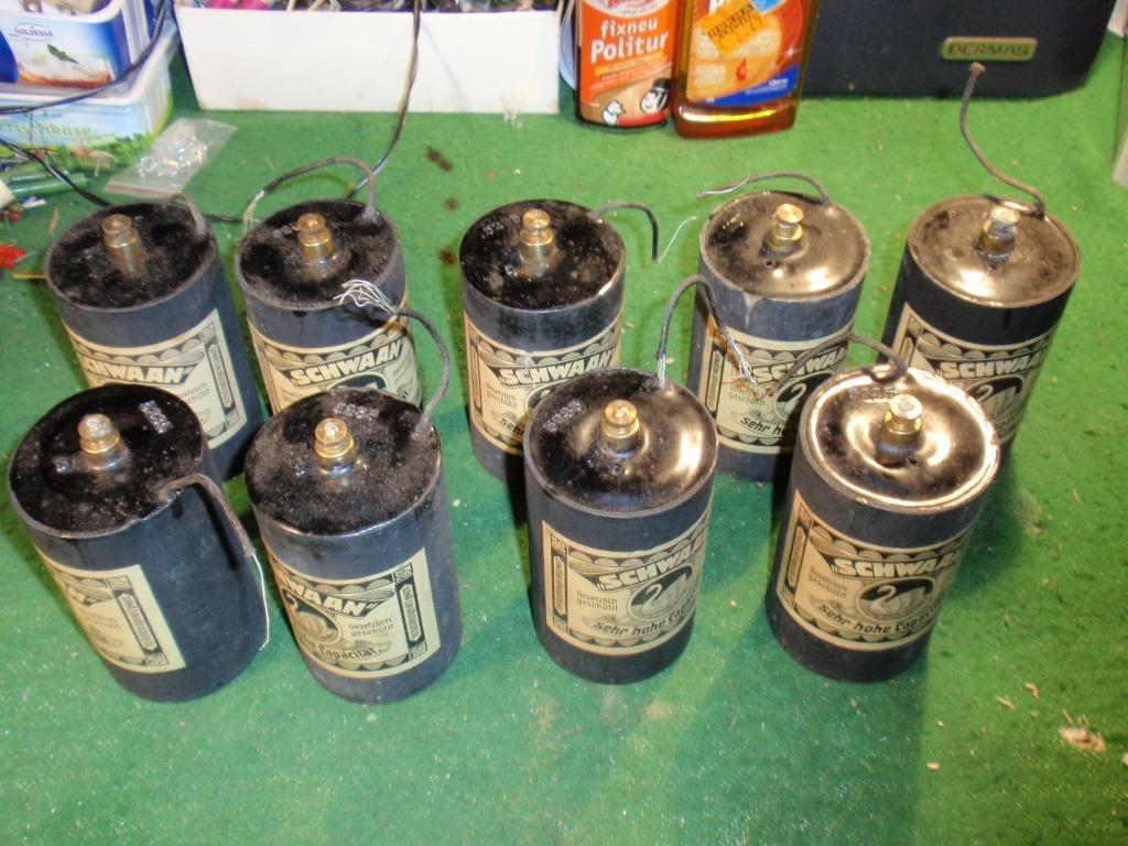

Ob eine Batterie ausläuft, ist einzig und allein eine Sache der Konstruktion. Ich habe eine Batterie (eine Batterie ist eine Zusammenstellung von Elementen), die nach über 80 Jahren noch Restspannung in einigen Elementen hatte, aber kein Element hat äußere Fraßschäden- die Umhüllung ist sehr dicke Pappe, oben mit Teer vergossen. Die Elemente sind Zink- Kohle- Elemente. Die Batterie wurde in einer Kleinstadt in Mecklenburg von einem Ableger einer Lübecker Medizin- Chemiefirma hergestellt, und befand sich in einem elektrischen Heilgerät. Russische Knopfzellen- Akkus im Stahlgehäuse von 1969, Zubehör zu einem Taschenradio, sind noch heute funktionstüchtig. Es dürfte sich um Nickel- Cadmium- Akkus handeln.

Edi schrieb: > Ich habe eine Batterie (eine Batterie ist eine Zusammenstellung von > Elementen) Das hat die Welt noch nicht gewußt!* * Ich mußte das loswerden. Edi schrieb: > die nach über 80 Jahren noch Restspannung in einigen > Elementen hatte, aber kein Element hat äußere Fraßschäden- die Umhüllung > ist sehr dicke Pappe, oben mit Teer vergossen. Ist da der Zinkmantel aussen? Die haben Museumswert. Hast du dort ein Museum? Mit Fixneu Politur im Hintergrund. Edi schrieb: > Russische Knopfzellen- Akkus im Stahlgehäuse von 1969 Waren die in Benutzung? Wenn gebraucht, dann bildet sich Carbonat. Das lässt sich aber leicht mit Wasser abspülen.

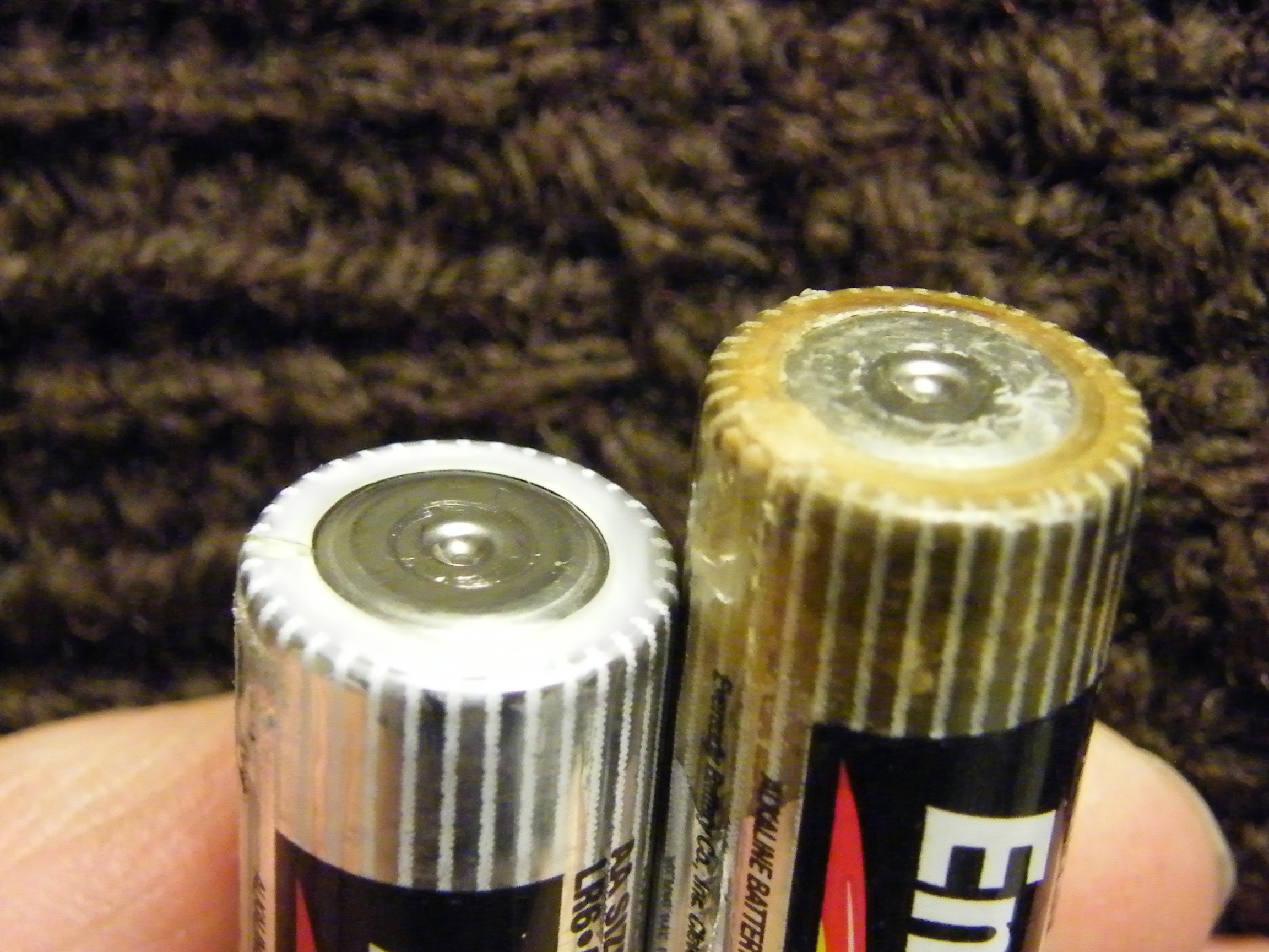

Auslaufmodelle gibt es überall von AA Enersch bis Q Leider gab es auch Zellen die so auslauf-sicher waren, daß man sie schon nach längerer Lagerung sicher wegwerfen konnte.

: michael_ (Gast) Datum: 03.09.2017 00:37 "> Ich habe eine Batterie (eine Batterie ist eine Zusammenstellung von > Elementen) Das hat die Welt noch nicht gewußt!* * Ich mußte das loswerden." Maxi (Gast) Datum: 03.09.2017 04:33 "Die sogenannte "Umgangssprache" verfälscht immer mehr (--> Duden) Deine Ironie ist verständlich, aber gar nicht so angebracht. Vielleicht kann man das gar nicht oft genug erwähnen." Danke für die Bemerkung und ergänzende Erklärung ! Nun... sehr viele Leute kennen die alten, aber korrekte Begriffe tatsächlich NICHT. Andererseits dürfte ein Verkäufer im Elektroladen betreten schauen, wenn jemand ein "1,5 Volt- Element" verlangt, obwohl ja R3 und R6- "Batterien" ja genau das sind. : michael_ (Gast) Datum: 03.09.2017 00:37 "Ist da der Zinkmantel aussen? Die haben Museumswert." Nein, Zink innen (das ist der Drahtanschluß, die Kohleelektrode ist in der Mitte, und hat einen Schraubkopf mit Kordelmutter. Außen sehr feste Pappe. Wie die Elemente innen aussehen, weiß ich nicht. Weil sie in schönem Erhaltungszustand sind, lasse ich die so. Ich habe eine Nachfolgertypen- Batterie, die ist eher wie ein Autoakku aufgebaut. Aber auch Zink- Kohle, mit Restspannung auf einzelnen Zellen. "Hast du dort ein Museum? Mit Fixneu Politur im Hintergrund." Kein offizielles Museum. http://edi.bplaced.net/ Edi schrieb: > Russische Knopfzellen- Akkus im Stahlgehäuse von 1969 "Waren die in Benutzung? Wenn gebraucht, dann bildet sich Carbonat. Das lässt sich aber leicht mit Wasser abspülen." Die sind immer noch (gelegentlich) in Benutzung. das Taschenradio (links auf dem Foto) wird gelegentlich angeworfen. Das Radio ("Cosmos- M") ist Familienbesitz, gekauft 1969. Und ja... es bildet sich nach langer Liegezeit eine dünne, weiße Schicht an der Gummilippe, die mit Wasser abgeht.
