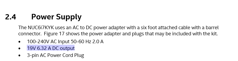

Es handelt sich um einen Skull Canyon. Bei diesem stehen ausschließlich 19V im Datenblatt. Bei diesem Testbericht kann man ganz gut erkennen, wieviel Strom der NUC auf Volllast zieht: http://www.anandtech.com/show/10343/the-intel-skull-canyon-nuc6i7kyk-minipc-review/7 Da peakt es schonmal bei 100Watt...

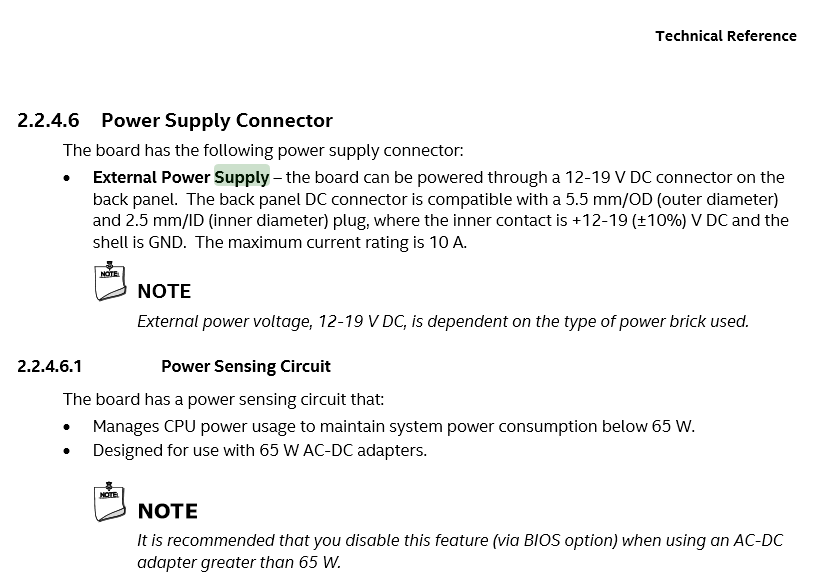

Crizzle schrieb: > Es handelt sich um einen Skull Canyon. Bei diesem stehen ausschließlich > 19V im Datenblatt. Dann ist das Datenblatt Schrott. Diese Module haben bereits einen Spannungswandler on board, der die benötigten Spannungen von typisch 5V, 3.3V und 1,nochwas V Kernspannung erzeugt. Die Rohspannung kann dabei durchaus variabel sein; die 12-19V sind ein durchaus typischer Bereich. Konstante 19V sind auf jeden Fall überzogen. Und eine Kaskade Netzteil 24V -> Wandler 19V -> Wandler auf dem NUC ist deutlich suboptimal, sowohl bezüglich Kosten als auch bezüglich Wirkungsgrad. Andererseits sind 19V eine Standardspannung für u.a. Notebook-Netzteile. Und bei hoher Leistungsaufnahme hat eine höhere Spannung den Vorteil, daß weniger Strom gebraucht wird. Was insbesondere dann von Vorteil ist, wenn das Netzteil über einen Hohlstecker angeschlossen wird.
Axel S. schrieb: > Dann ist das Datenblatt Schrott. Diese Module haben bereits einen > Spannungswandler on board, der die benötigten Spannungen von typisch 5V, > 3.3V und 1,nochwas V Kernspannung erzeugt. Die Rohspannung kann dabei > durchaus variabel sein; die 12-19V sind ein durchaus typischer Bereich. > Konstante 19V sind auf jeden Fall überzogen. Und eine Kaskade Netzteil > 24V -> Wandler 19V -> Wandler auf dem NUC ist deutlich suboptimal, > sowohl bezüglich Kosten als auch bezüglich Wirkungsgrad. Dem kann ich gerade nicht folgen. Wieso sollte Intel, wo sie bei allen anderen NUCs 12-19V angeben, beim Skull Canyon ausgerechnet das weglassen und lediglich 19V angeben? Ich werd mich mal bei den Notebook-Netzteilen umschauen, ob es da etwas passendes gibt. Ich halte die direkte 19V Lösung auch für besser. Aber die Netzteile, die ich mit 19V und mit 7A oder mehr gefunden habe, hatten alle einen Haken. Aber ich schau mir das nochmal an. Danke für eure Antworten!

Crizzle schrieb: > Axel S. schrieb: >> Dann ist das Datenblatt Schrott. Diese Module haben bereits einen >> Spannungswandler on board, der die benötigten Spannungen von typisch 5V, >> 3.3V und 1,nochwas V Kernspannung erzeugt. Die Rohspannung kann dabei >> durchaus variabel sein; die 12-19V sind ein durchaus typischer Bereich. >> Konstante 19V sind auf jeden Fall überzogen. > Dem kann ich gerade nicht folgen. Wieso sollte Intel, wo sie bei allen > anderen NUCs 12-19V angeben, beim Skull Canyon ausgerechnet das > weglassen und lediglich 19V angeben? Weil das ein Kit ist und Intel da ein Netzteil mitliefert? Und weil dieses mitgelieferte Netzteil nun mal 19V hat? Ich hatte übrigens in das Datenblatt des NUC7i7BN geschaut, das ganz ähnlich ist. Da ist der Anschluß spezifiziert mit 12-19V +/-10% max. 65W [1]. Dein Dickschiff hingegen mit 19V +/-10% max. 120W [2]. Kann gut sein, daß sie mit der Spannung auf das Maximum gehen, um den Strom klein zu halten. Immerhin sind da ja 2m Kabel und ein Hohlstecker, wo der Strom drüber muß. Andererseits schreibst du ja weiter oben von Serie. Dann frag halt Intel, warum sie dieses Modell nur mit 19V spezifizieren. [1] https://www.intel.com/content/dam/support/us/en/documents/boardsandkits/NUC7i5BN_NUC7i7BN_TechProdSpec.pdf Seite 53 [2] https://www.intel.com/content/dam/support/us/en/documents/boardsandkits/NUC6i7KYK_TechProdSpec.pdf Seite 46

(aus https://www.intel.de/content/www/de/de/nuc/nuc-kit-nuc5i5myhe-board-nuc5i5mybe-brief.html) Zwar immer noch nicht genau spezifiziert, aber doch nur halb so viel wie die 19V*6,5A vermuten lassen. Ich würde ein Ding mit solch lausiger Spec nur auf äußersten Druck von oben und nur für sehr kurze Produktlebenszyklen in meinem Design einsetzen... EDIT: Ich werf mich weg, da ist sogar der Verbrauch zollig: Stromaufnahme ein viertel Zoll = 6,32A :-D

> (aus > https://www.intel.de/content/www/de/de/nuc/nuc-kit-nuc5i5myhe-board-nuc5i5mybe-brief.html) Das ist keine Spezifikation, das ist das Marketing-Material. Die Spezifikationen hatte ich zwei Beiträge weiter oben verlinkt.
