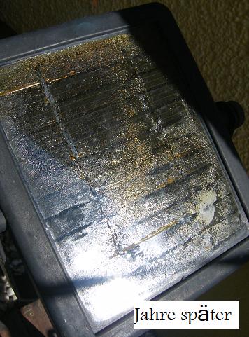

Fred schrieb: > eine ~3,5KW Inselanlage Wie alt? Wartungsfreundliche Montage zahlt sich später aus. Das Glas dieser Zellen im Foto wurde übrigens gereinigt. Alter ca. 10 Jahre.
Meine Platten sind schon älter und sehen noch recht gut aus. Ich muss dazu aber auch sagen ich habe sie gebraucht gekauft und keine 500€ für die 3,5Kw ausgegeben. Dafür musste ich sie bei Regen im Matsch von einer Solarfarm selber abschrauben und nach hause schaffen... Was also das Thema Wirtschaftlichkeit angeht die Zellen haben bei mir ihre schulden schon bezahlt. In der Garage habe ich deswegen keinen Stromanschluss gebraucht und konnte trotzdem mit Licht am Auto Basteln. Wenn ich die Garage verlasse möchte der Vermieter das ich die Anlage Rückbaue (Obwohl ich sie ihm komplett für 1000€ angeboten hatte). Die Module Einzeln zu verdrahten ist eine nette Idee. Allerdings der Gedanke 80 Leitungen vom Dach bis in Keller ist schon etwas Abschreckend. Dürfte man dafür Standard NYM 3x1,5 verwenden? Gibt Es NYM 2x1,5?
