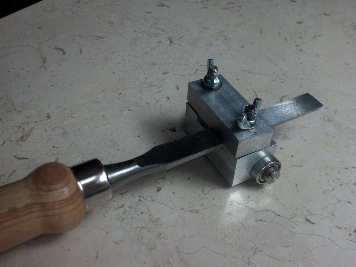

Jonny S. schrieb: > Ich werde mir ein 20° Schleifvorrichtung bauen um die Eisen einfach > nachzuschärfen. > Im übrigen werde ich das Schleifen von Hand machen, also ohne Maschine, > somit ist das Wärmeproblem schon mal weg. Danke für den Hinweis, habe mich gestern mal in den Keller begeben und so ein Teil gebaut und nun nicht nur wieder scharfe Stechbeitel, sondern vor allem gerade und nicht am Schleifbock in den Spitzen ausgeglühte.
MaWin schrieb: > Danke für den Hinweis, habe mich gestern mal in den Keller begeben und > so ein Teil gebaut und nun nicht nur wieder scharfe Stechbeitel, sondern > vor allem gerade und nicht am Schleifbock in den Spitzen ausgeglühte. Gibts davon ein kleiner Bauplan oder Bild?
Udo S. schrieb: > Gibts davon ein kleiner Bauplan oder Bild? Das ist die übliche Konstruktion nach YouTube, nur aus Alu. Mal sehen, was die Forensoftware aus dem Photo macht.
Hallo Ich hab es an Mangel der notwendigen Werkzeuge nicht so schön hinbekommen wie der MaWin, aber die Messer werden auch bei mir wieder Scharf. Der Zweck ist erfüllt :-) lg Jonny
