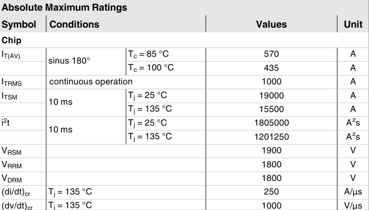

Lothar M. schrieb: > Welchen Sinn hat es, überhaupt Thyristoren verwenden, wenn man "nur" > einen Brückengleichrichter bauen will? > Denn Seb_Mai schrieb: >>>>> Würde gerne aus vier Stück einen Brückengleichrichter bauen. Der Grund ist, dass die Dioden die ich hier habe zu schwach sind. Habe aber noch vier Thyristormodule rumliegen, die jeweils 1,4Kg wiegen und einen I(TRMS)=1000A haben. Soviel Ampere sollen da zwar nicht durch, aber es ist halt das einzige was in der Größenordnung grade rumliegt, deswegen die Frage :) Zwei Thyristoren und zwei Dioden, fällt aus oben genannten Gründen eben aus. Die Idee war die Thyristoren als Graetzbrücke anzuordnen und die Gatespannung über einen kleineren Gleichrichter und über einen Kondensator gepuffert aufrecht zu erhalten.. Aber ich merk schon so einfach geht das anscheinend nicht, ich les mir das Kapitel über Thyristoren nochmal sorgfältig durch ;)

Seb_Mai schrieb: > Thyristormodule rumliegen, die jeweils 1,4Kg wiegen > und einen I(TRMS)=1000A haben. Wahrscheinlich ist der Aufwand der Ansteuerung > Nutzen. Wenn man bedenkt, daß man anschileßend noch ein paar kräftige Entstördrosseln braucht, kommt noch die Größe hinzu.
