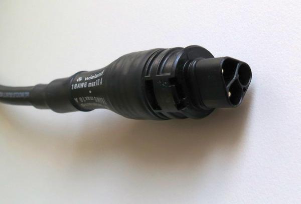

Warum der ganze Aufwand das irgendwie unter Biegen und Brechen an Deine Hausinstallation ranzupfriemeln? Wäre es nicht viel einfacher, eine Mehrfachsteckdose an Deinen WR anzuschließen und die gewünschten Verbraucher dort einzustecken?
