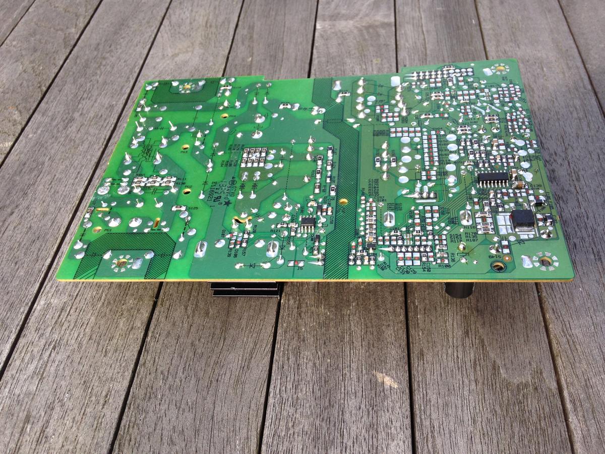

Mein 32 Zoll LED Fernseher von Telefunken geht nicht mehr an.
Die genaue Bezeichnung ist nicht mehr zu erkennen, irgendetwas mit
D32HXXXX.
Ich habe mir ein baugleiches Netzteil ausgeliehen, mit dem der Fernseher
wieder einwandfrei funktioniert. Bevor ich mir einfach ein neues
Netzteil kaufe, wäre ich sehr daran interessiert, das defekte wieder
hinzubekommen.

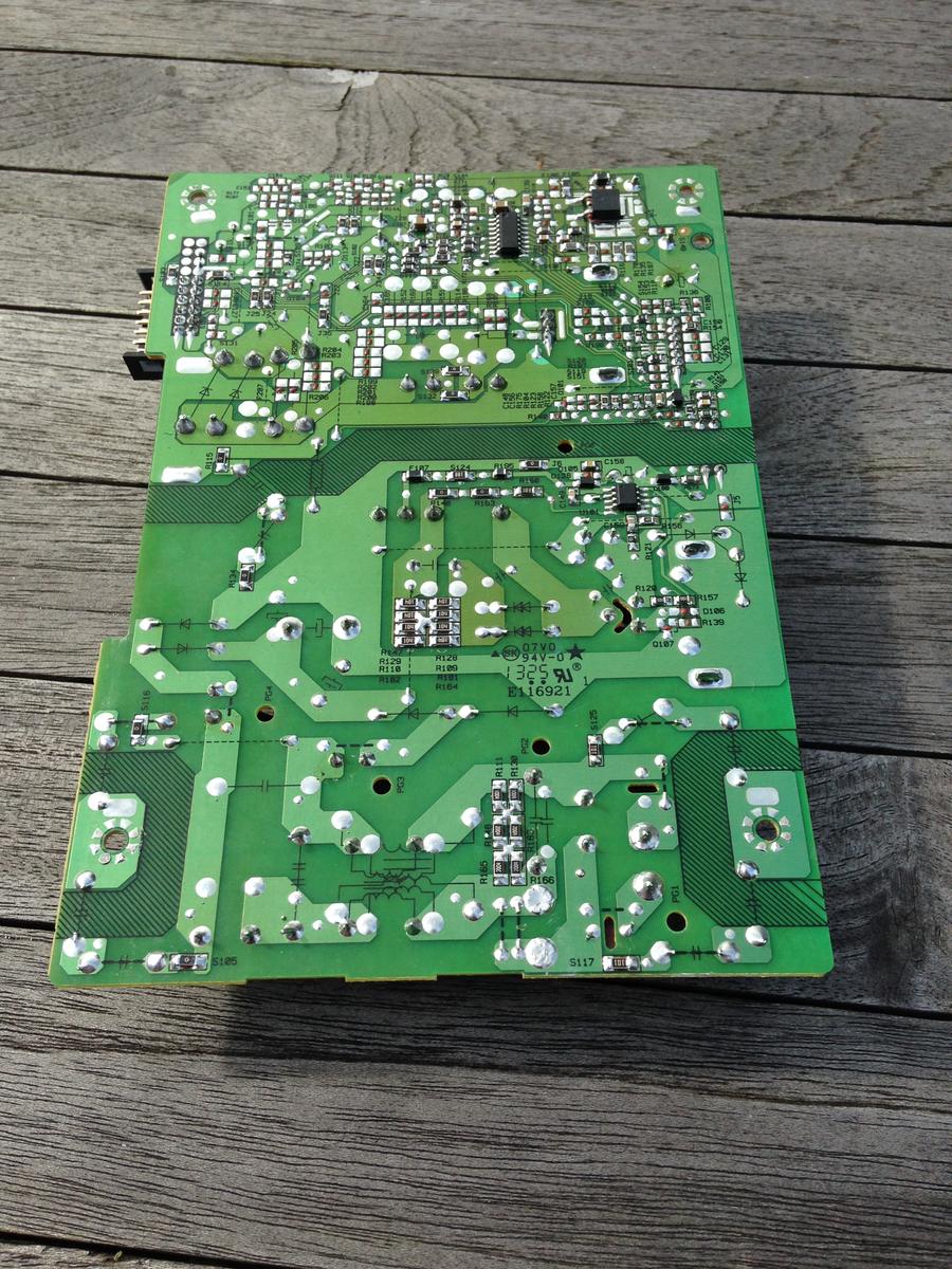

Schließe ich den Fernseher an, bleibt er optisch tot. Die Status-LED am
Gerät bleibt ebenfalls aus und reagiert nicht auf die Fernbedienung.
Messe ich an ein paar Dioden sekundärseitig die Spannung, kommt dort
etwas an.
Auf Bild 1 liegen an der Diode oben links (Richtung Backlight-LED) 16V
(bei dem heilen Netzteil 100V). An den Dioden rechts zum Mainboard
Anschluss fehlen die 24V komplett (hatte diese auch ausgelötet und mit
dem Diodenprüfer durchgemessen, alle sind in Ordnung). Am
Mainboard-Anschluss fehlen auch Spannungen (leider aktuell nicht
notiert).

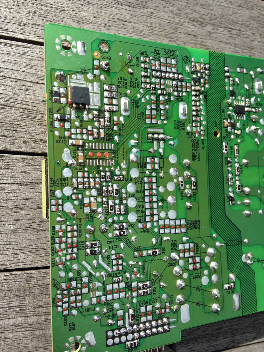

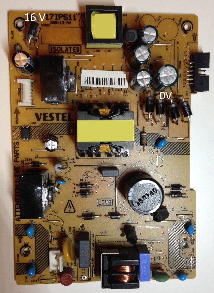

Auf Bild 2 sieht man eine Schottky Diode (MBR10150CT,
http://m.littelfuse.com/~/media/electronics/datasheets/power_semiconductors/littelfuse_power_semiconductor_schottky_diode_mbr10150ct_datasheet.pdf.pdf).
Hier ist schon einmal ein Fehler. Messe ich die linke Anode mit der
Kathode, bekomme ich in Sperrrichtung eine Spannung von ca 0,6V
angezeigt. Im ausgelöteten Zustand ist das Problem allerdings nicht
mehr...

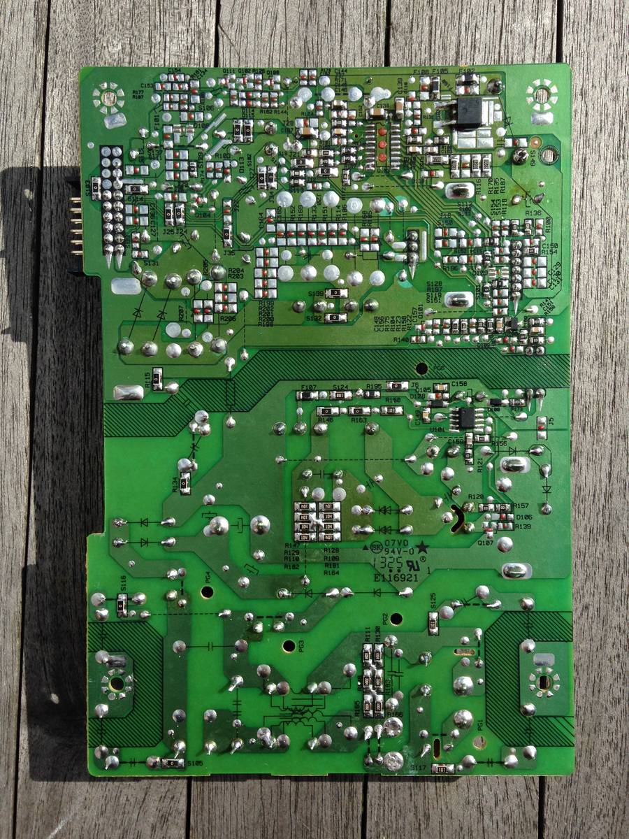

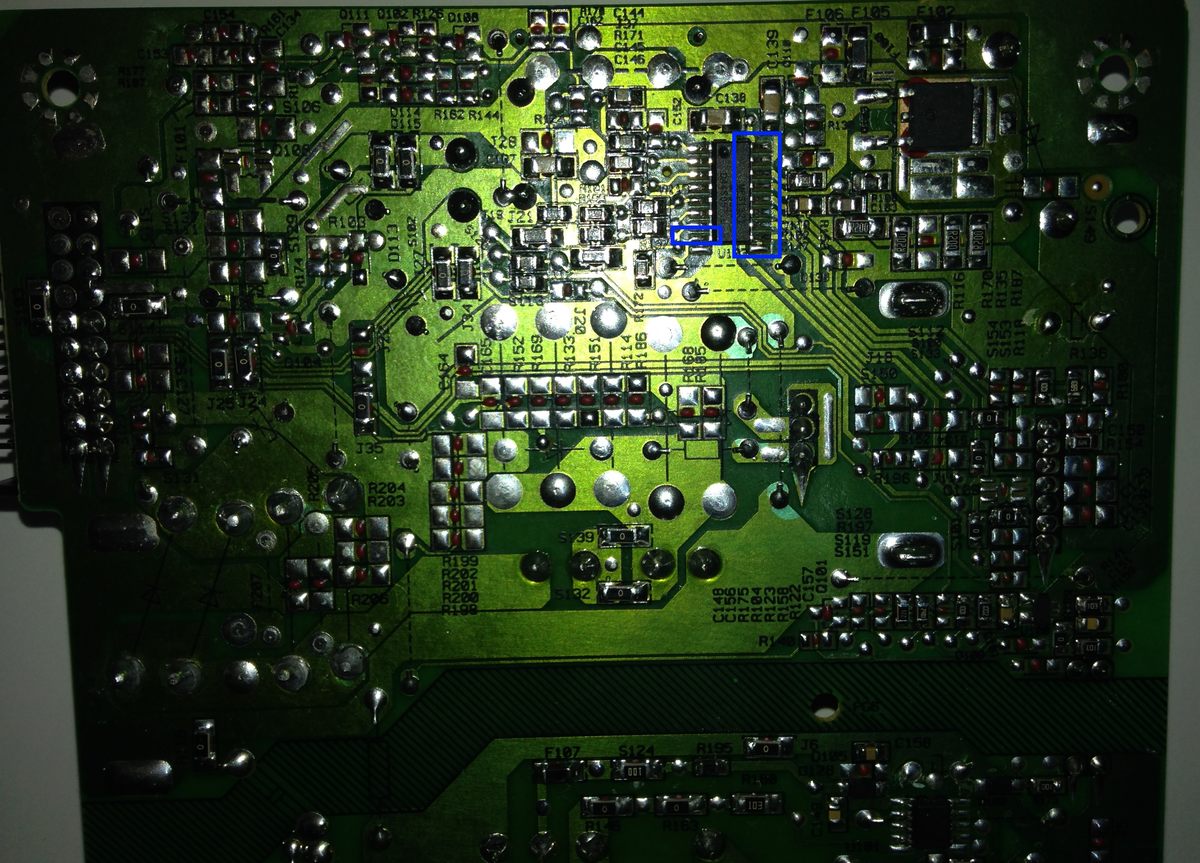

Bild 3 zeigt u.a. den LED Treiber MP3394S
(https://www.monolithicpower.com/DesktopModules/DocumentManage/API/Document/GetDocument?id=1263).
Hier ist das Problem, dass Pin8 (LED Nr.4) Durchgang zu allen rechten
Pins (9-16) hat. Ob das im ausgelöteten Zustand auch so sein wird oder
ist es wie bei dem MBR10150CT?! Auf Grund der Bauform werde ich Probleme
mit dem Auslöten bekommen, das möchte ich nur im Notfall :-)

Man sieht auf deinen viel zu dunklen Bildern der Leiterseite nicht sehr
viel, es scheint mir aber, als ob die Herren Türken da doch eine Menge
Lötstellen nicht richtig gelötet haben.
Mach nochmal hellere Bilder ohne Blitz davon.
Wenn der Fernseher bis zum Schluss lief und erst beim nächsten
Einschalten gestreikt hat, ist auch C115 (der kleine Elko auf der
Primärseite neben dem Optokoppler) ein heisser Kandidat für den
Austausch, vor allem, wenn das Netzteil noch tickt oder regelmässig
piepst.
Der LED Treiber ist vermutlich nur Opfer und nicht der Täter.

von Willi (Gast)
Morgen,
siehe Dir mal die vier Dioden (da wo weiß 0V dran steht) genau an. Die
sind parallel geschaltet und da kommt öfter mal eine von (halt türkisch
"kleine" Gleichrichter direkt parallel....).
von Franz B. (rcs)
I.d.R. sind da UF540x verbaut.
Die Dinger mal gegen ordentliche Shottkydioden tauschen.

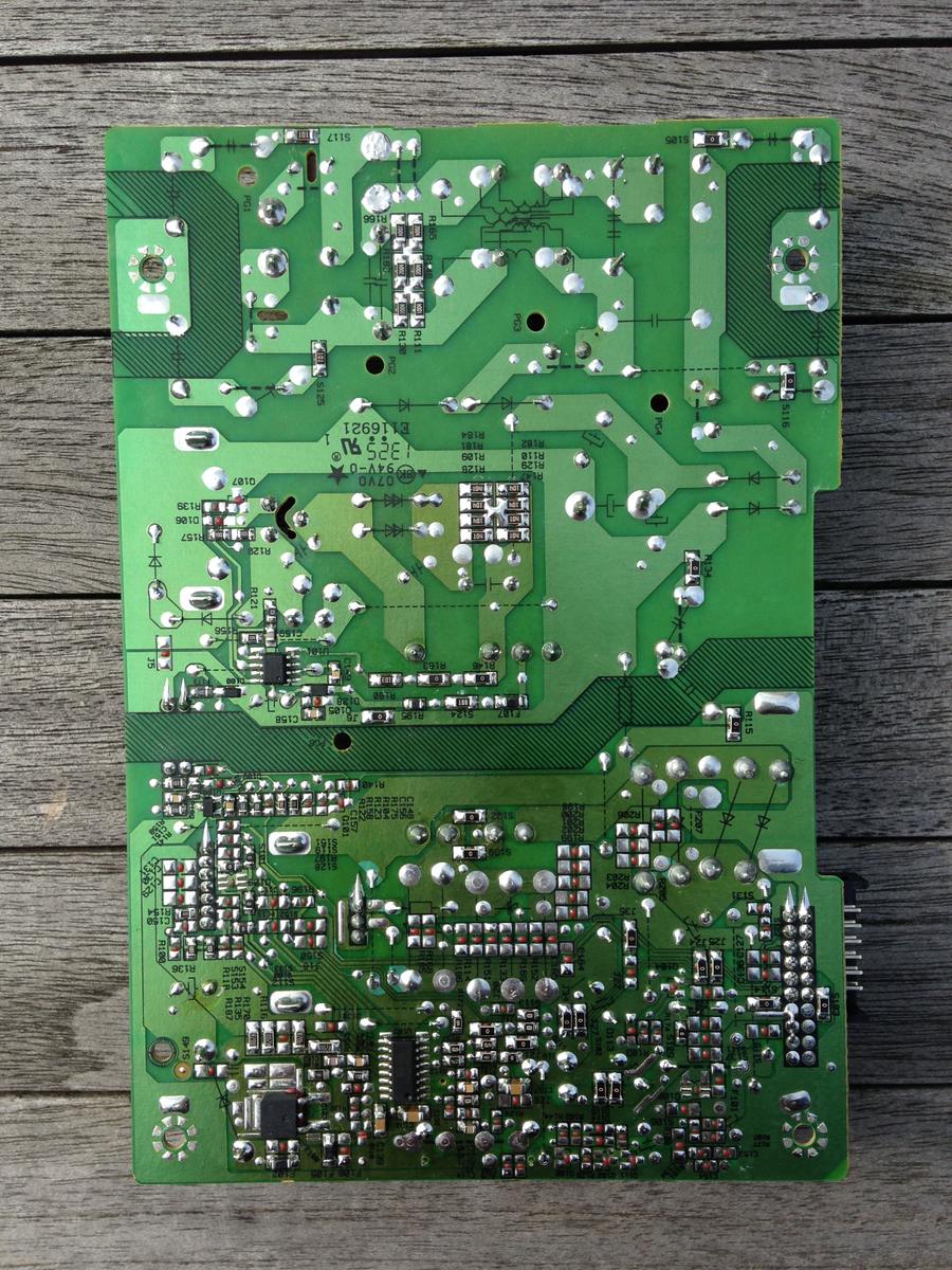

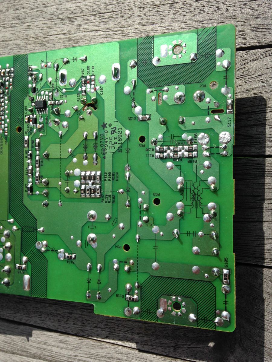

von Thorsten_Fr. (Gast)

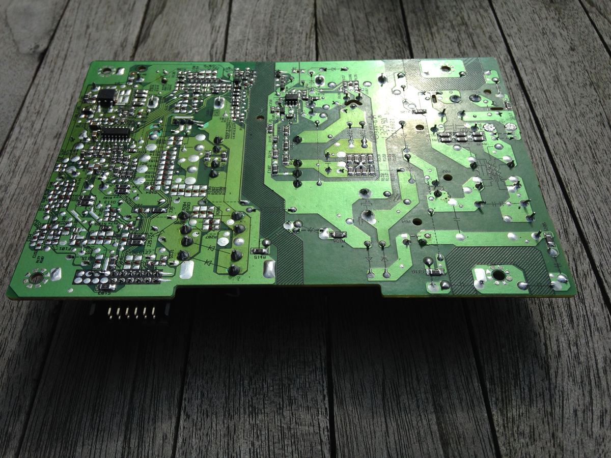

anbei noch einmal bessere Bilder.
Ich hatte diese 4 Dioden ja bereits geprüft (siehe oben).
Wie die sich allerdings unter höheren Spannungen verhalten, kann ich so
leider nicht testen.
Danke!

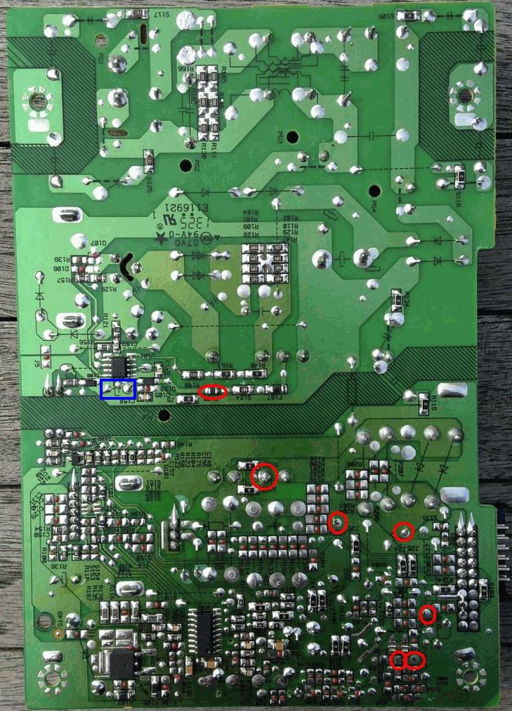

Das ist auch nicht wichtig. Entweder ist die Diode auf Kurzschluss oder
nicht. Mein Verdacht mit schlechten Lötstellen gilt aber und auch die
Sache mit dem kleinen Elko.
Anbei im Bild: Blau - Elko verdächtig, Rot - Beispiele von schlechten
Lötstellen, von denen auf dem Board aber noch viel mehr sind. Es schadet
nicht, da mal mit frischem Lötzinn nach zu arbeiten.
Ich habe nun einiges nachgelöster und den 100uF 50V Elko getauscht. Der
alte hatte noch 90uF und einen ESR von 0,26Ohm. Ich brauch das Netzteil
ja gar nicht erst wieder einbauen, solange die MBR10150 Schottky noch in
Sperreichtung durchlässt und der LED Treiber diese Durchgangsprobleme
hat, richtig? :-)

MP3394S ausgelötet. Im ausgelöteten Zustand kein Durchlass von LED4 und
allen anderen Pins (siehe oben, Bild 3). Noch eine Idee?

Habe den 3394 wieder drin. Woher kommt sowas bloß, dass Pin 8 Durchgang
allen Rechten Pins hat, im ausgebauten Zustand aber nicht?
Fehler von Bild 2 (siehe oben) ist übrigens behoben.
