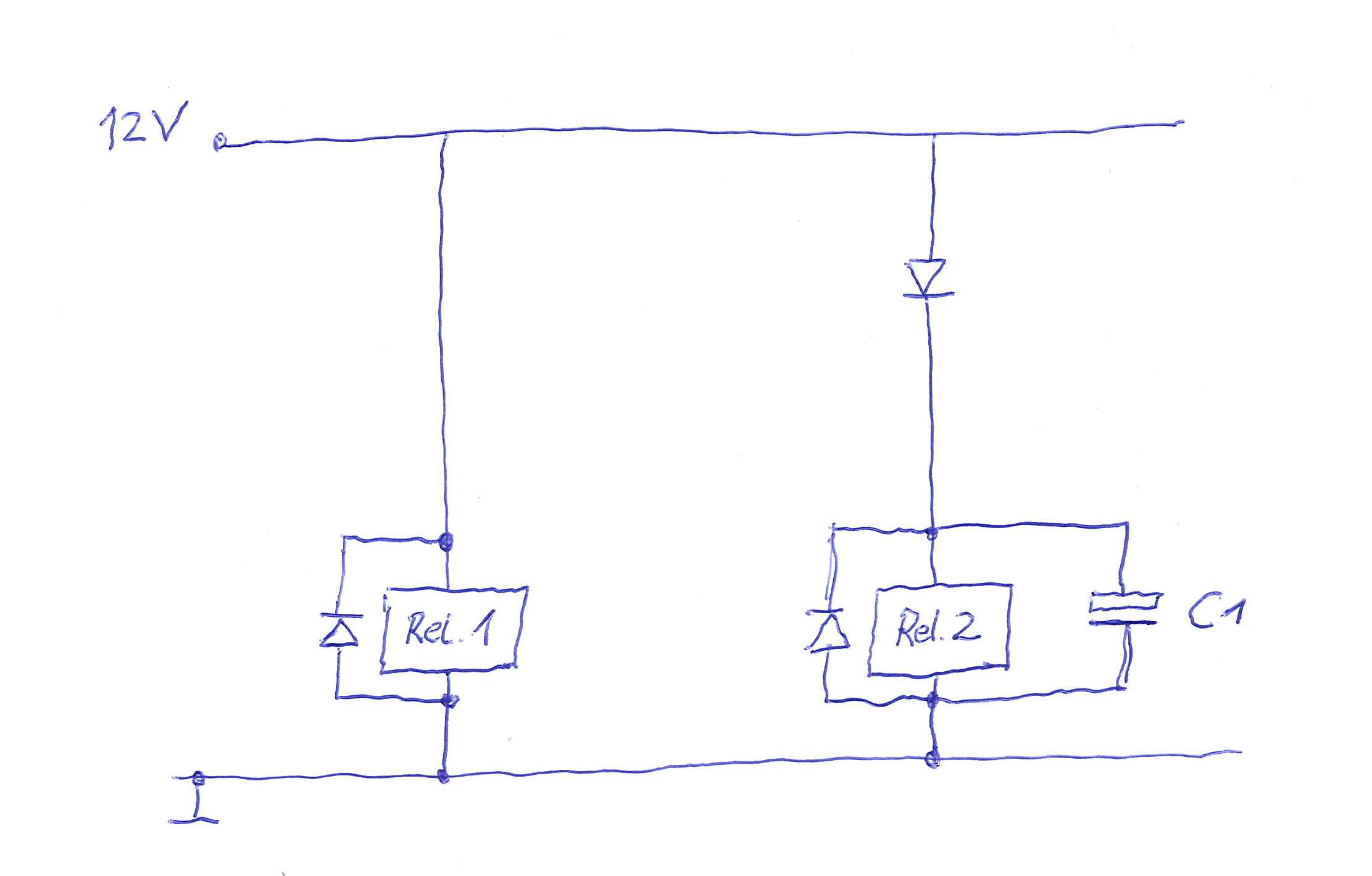

bitte schaut mal kurz auf die kleine angehängte Skizze.
Anforderung: 12 Volt Relais 1+2, beide Spulenwiderstände 360 Ohm, ziehen
einigermaßen gleichzeitig an, eventuelle geringe Abweichungen sind
unkritisch.
Jetzt MUSS aber sichergestellt werden, wenn die Versorgungsspannung
abgeschaltet wird, das Relais 2 etwa 10 bis 50 Millisekunden später
abfällt. Die Schaltströme der Relais betragen max. 100 mA, also
vermutlich kein großer Verschleiß der Kontakte durch langsameres
Abfallen des Relais 2.
Bekomme ich das so hin? Beim C würde ich vielleicht mit 100yF versuchen.
Danke.
von Peter II (Gast)
es schaltet nicht wirklich langsamer, wenn einmal ein Luftspalt
vorhanden ist fällt es schlagartig ab. Ein Relais ist kein analoges
verhalten.
könnte man ausrechnen, wenn man ein Datenblatt vom Relais hätte.
von Reiner L. (reinerbeginner)
Nennspannung 12 Volt, Spulenwiderstand 360 Ohm, Abfallspannung des
Relais ca. 3 Volt. Reicht das?
von batman (Gast)
Man kann sich nicht drauf verlassen, daß ein Relais unmittelbar abfällt,
wenn ein gegebener Haltestrom unterschritten wird.
Sicherer wäre, das letztere Relais mit dem erstern zu halten, so daß es
nicht vorher abfallen kann.
von Peter II (Gast)
25ms 30mA und 9V dafür bräuchte man ca. 6.000µF.  (oder ich habe mich
total verrechnet)
Danke für die Kommentare. Das mit dem Haltekontakt von Relais 1 ist
schön und gut, ich habe verstanden das man damit verhindert das es
früher als Relais 1 abfällt. Kann man dann auch noch zusätzlich machen.
ABER das Relais 2 MUSS SPÄTER abfallen. Wie gesagt 10, 20, 30, 40 oder
50 Millisekunden reichen.
Und danke für den Tipp mit dem µ! Diesbezüglich bin ich jetzt schlauer!
Nochmal meine Eingangsfrage: Ist meine Schaltungsskizze soweit ok? Wie
groß sollte C sein, sagen wir für nen Mittelwert von 25 mSek.

von batman (Gast)
Mit τ = RC komme ich auf 100µF*360Ohm = 36ms + Induktivität?
von Peter II (Gast)
ohne Spannung kann die Rechnung nicht stimmen.
Ich habe jetzt doch mal Tante Google befragt und bin fündig geworden.
Kuckst du: http://www.electronicdeveloper.de/KondensatorLade.aspx
Mit men 47 µF Elko komme ich ganz gut hin.
Meine geschätzten 100 µF hätten 49,9 mSekunden ergeben. Also beides
nahezu perfekt! Und das probiere ich jetzt aus!
von Peter II (Gast)
bin ja gespannt. Du hat vermutlich errechnet wann der Kondensator leer
ist (5Tau) und nicht wann das Relais abfällt.
Ich habe mit einer Abschaltspannung von 3 Volt gerechnet.
Undicht hab es mal schnell zusammengelötet und ein 100 µF C verwendet.
An den zwei Relaiskontakten je ein Lämpchen angeschlossen. Das Lämpchen
an Relais 2 schaltet deutlich sichtbar ein bisschen später aus...
Alles gut....
von Claus H. (Firma: 🪄 Hokuspokus 🪄) (hottab) Benutzerseite
Reiner L. schrieb:
> Alles gut....
TOP!
Und so wird es berechnet:
Geg.: U = 12 V, U(t) = 3 V, R = 360 Ohm, t = 0,025 s
Ges.: C
Nach C auflösen können dann wohl die meisten.
