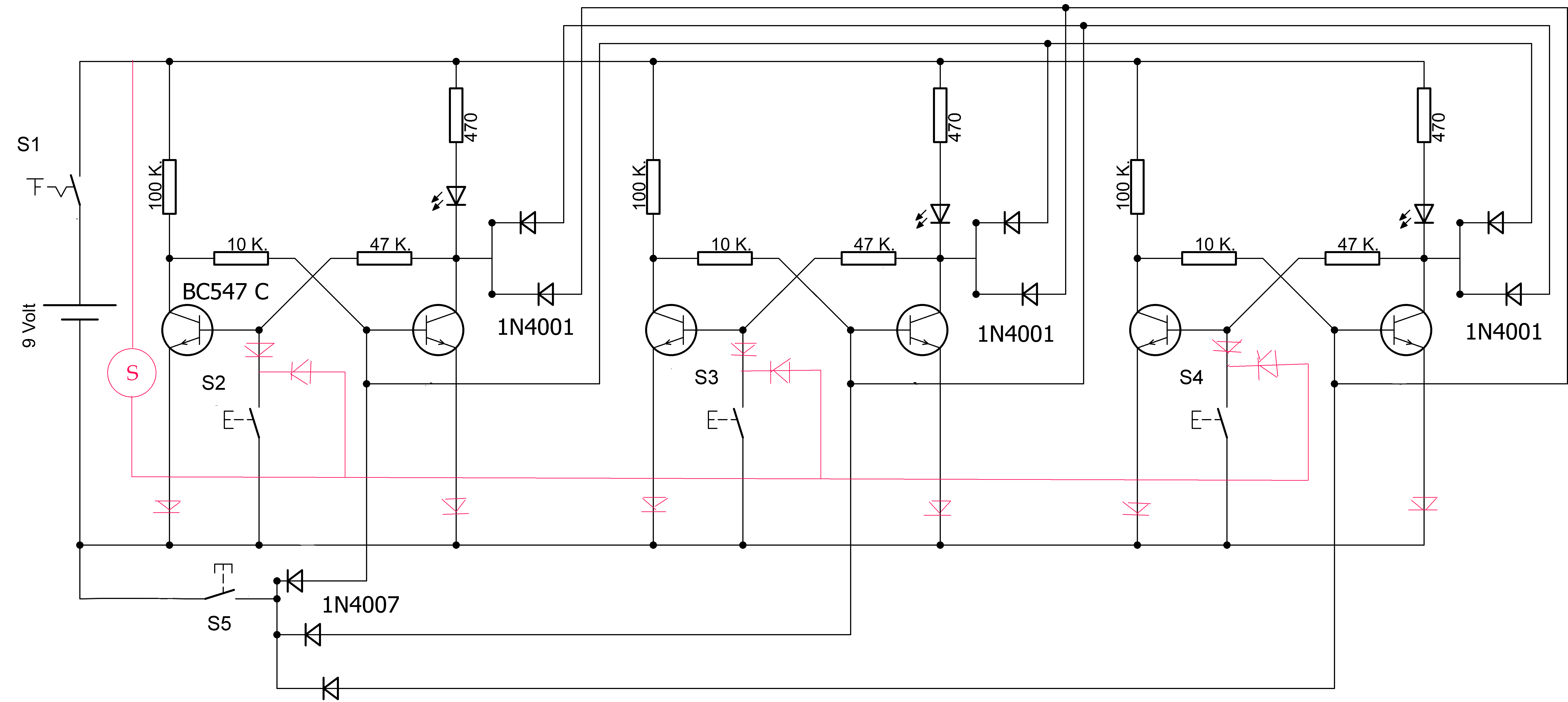

auf der skizze sind ja 3 buzzer ich brauche aber nur 2. wie mach ich
das?
von HildeK (Gast)
> das?
Wo siehst du drei? S ist der Buzzer in der Skizze

sry ich meinte 3 taster also 3 leute könnten mitspielen ich brauche das
aber nur für 2
von Stefan F. (Gast)
Was soll denn S5 bewirken?
Ich schätze, es hängt vom Zufall ab, ob er überhaupt etwas bewirkt. Denn
er schaltet Dioden parallel zu B-E Strecken von Transistoren.
Deshalb wurden ja auch zusätzliche Dioden oben vorgeschlagen.
> aber nur für 2
Dann lass halt S4 und das umliegende Gerümpel (Transistoren, Dioden,
Widerstände) einfach weg.

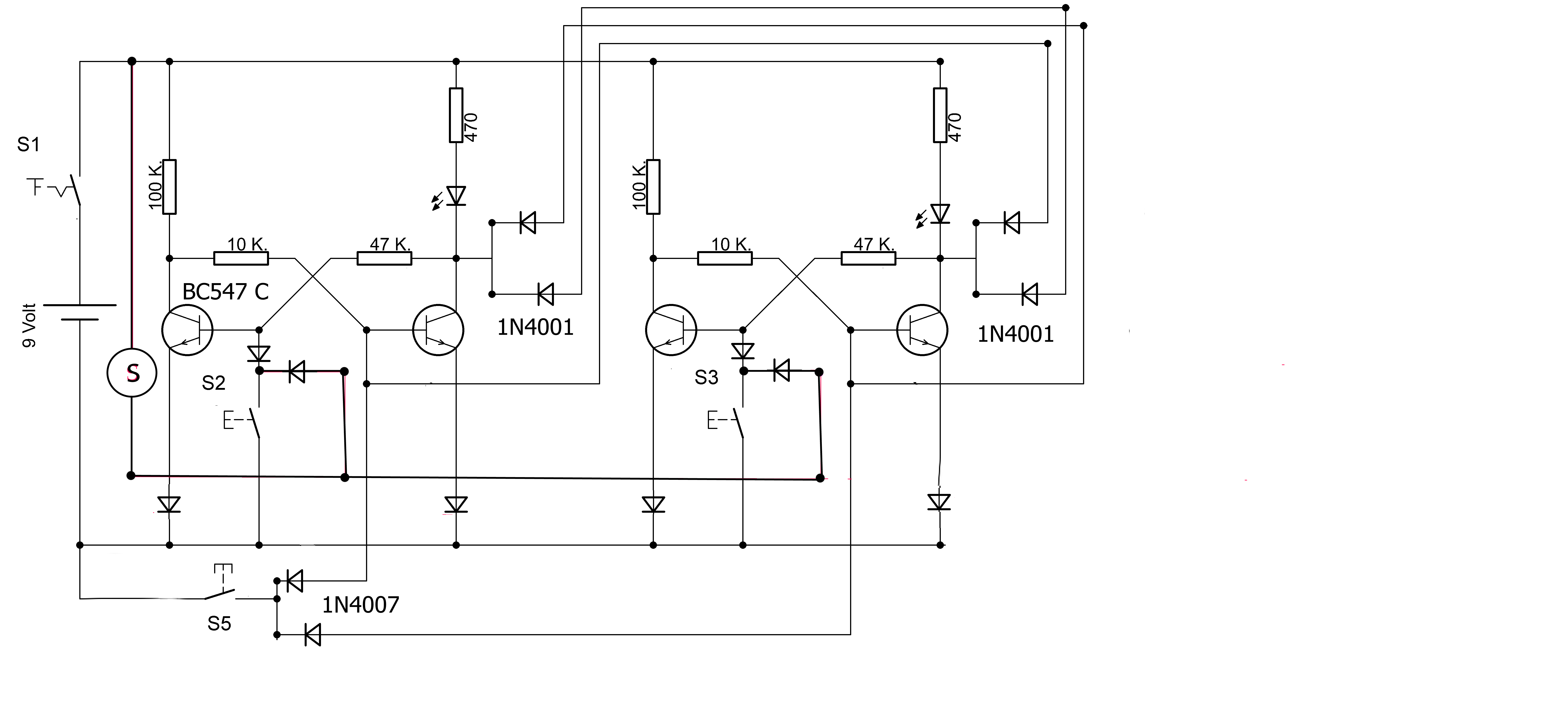

Er (wir) meinen, dass du mal den aktuellen vollständigen Schaltplan
zeichnen sollst.

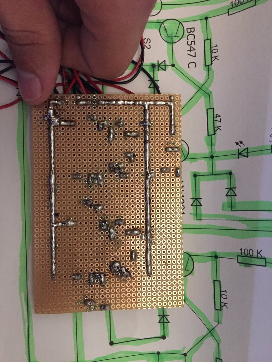

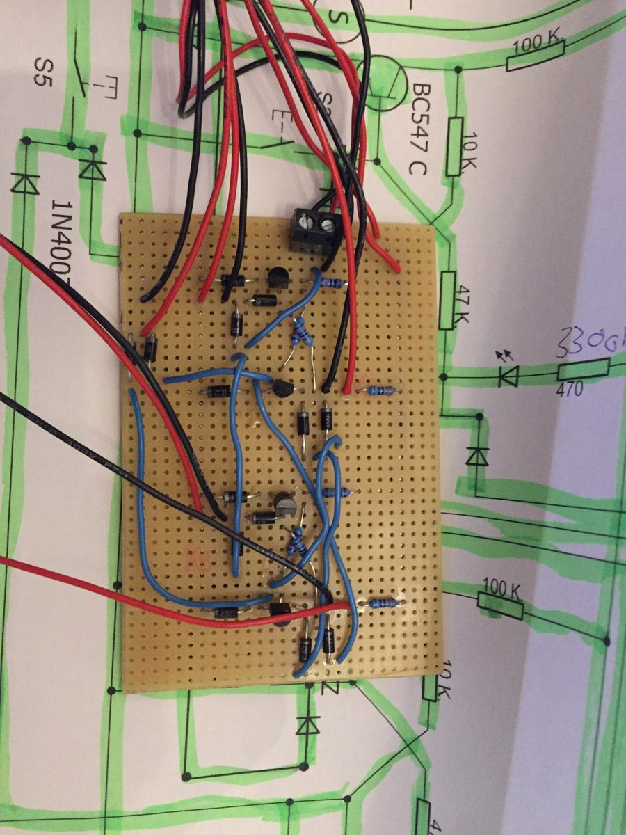

von Dom T. (toretto)
hier
so sieht es aus wenn es gelötet ist

Die Spannung für den Summer holst du über zwei Dioden und die 47k Ohm
Widerstände. Da bleibt nicht genug Strom übrig.
Ich schätze, du wolltest stattdessen elektrisch gesehen VOR den 47k Ohm
Widerständen abgreifen, als an den Kollektoren der jeweils rechten
Transistoren.
Welchen Zweck haben die unteren 1N4001 Dioden?
Kleiner Tip: Nummeriere alle Bauteile demnächst durch: D1, D2, D3 usw.
Dann kann man sich klarer ausdrücken.
Nach wie vor halte die ganze Schaltung für nicht durchdacht. Da drängt
sich einem wirklich die Frage auf, ob du nicht doch noch ein paar
weitere Dioden hinein streuen möchtest. Auch das verheältnis der
Widerstände zueinander sieht sehr merkwürdig aus. Ich habe nicht das
Gefühl, daß diese Schaltung gezielt entwickelt wurde. Sie sieht sehr
chaotisch aus.
Willst du nicht lieber nochmal ganz von vorne Anfangen mit einem völlig
anderen Lösungsansatz?

von HildeK (Gast)
Stefan U. schrieb:
>> Spielt das eine rolle?
> Nein.
Vielleicht doch. Die 100k am linken Transistorkollektor sind schon sehr
groß und müssen den Basisstrom für den rechten Transistor bereitstellen,
dass der die LED mit 15mA einschalten kann.
Nein, das geschieht über die horizontal angeordnete Diode. Diese
entkoppelt die Reaktion von der zweiten Stufe.
Im Prinzip ist das richtig. Nur, ich vermute die Widerstände sind etwas
unglücklich gewählt.
Links am Kollektor würde ich 10k nehmen, die Widerstände zu den Basen
auf 22k wählen.
Stefan U. schrieb:
> Ich vermute, daß die Dioden in Reihe zu den Emittern das Problem
> auslösen. Versuche mal, sie stattdessen in Reihe zu den Basen zu
> schalten.
Ja, genau so wird es gehen. Die Dioden in den Emittern sind störend bei
der Verriegelung.
Noch nachteilig bei der ganzen Angelegenheit ist, dass der Buzzer bei
jedem Tastendruck angeht, auch beim Zweitschnellsten. Das ist nicht
gegeneinander verriegelt.
Auch hier mal wieder: ein kleiner Tiny24 würde das Problem sauber lösen.
