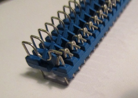

um auf einer Platine eine Hardware Umschaltung zu realisieren, könnte
man 2, oder 3-reihige Pfostenstecker nehmen und nach Bedarf Jumper
stecken.
Ok, geht.
Aber ich habe schon mal kleine Mini Schalter in Form von kleinen
Bronze-, Stahl-, whatever Schalter gesehen.
Also 1xUm als mit dem Schraubendreher zu bedienenden Schalter.
Wie heißt sowas?
Ich meine keine Dipschalter, sondern einen Umschalter ohne Gehäuse.
Also 3 Pin, eine Feder, die unter die beiden Zuständen a und b
untergehakt wird, und damit dauerhafte und vor allem sichtbar
geschaltete Verbindung darstellt.
Zweck des ganzen ist eine billige, zuverlässige Fall- zu Fall
umschaltbare Verbindung, z.B. unterschiedliche Widerstände am I2C Bus.
Leider ohne Suchbegriff ist das Chancenlos, ich habe TME durchforstet,
aber ohne Ergebnis.
von Dieter W. (dds5)
Meinst Du so was wie auf dem Bild?
Das sind steinalte Teile von Siemens, hab ich schon ewig nicht mehr
gesehen.
von Bernd D. (Firma: ☣ ⍵ ☣) (bernd_d56) Benutzerseite
Genau, auf Relaisplatinen habe ich sowas sehen, eben nur einzeln oder
von mir aus kleine zweifach Exemplare.
Wie heißt das?
Vielleicht in Englisch.
Es scheint wirklich aus der Mode gekommen zu sein.

Die "Elektromechanischen Komponenten" von Siemens sind vor ca 20 Jahren
an Tyco verkauft worden, vielleicht findet man da etwas.
Tyco, ok, scheinbar werden diese einfachen, funktionalen Dinger wirklich
nicht mehr produziert. Schade.
Also wohl doch mit Jumper realisieren.
Danke für die Unterstützung :-)

von Helmut K. (hk_book)
Die kann man ohne Bruchverlust teilen.
Noch 2 Hinweise dazu: es gibt auch eine Umschaltvariante, die kann quasi
auch "Tristate" = offen lassen und: die Dinger sind nicht immer
zuverlässig, weil nur verzinnt. Bei Rüttelbelastung und Luftfeuchtigkeit
oxidieren die gerne mal und zumal bei kleinen Strömen wird dann die
Kontaktgabe unzuverlässig. Manche verlöten die dann schon mal am
Kontakthaken...

von Gerd E. (robberknight)
Warum hast Du in Deinem ersten Post schon DIP-Schalter ausgeschlossen?
Die gibt es in allen möglichen Breiten und Bauformen, auch SMD. Man
sieht auch leicht von außen wie sie gesetzt sind und kann sie mit
Pinzette oder Schraubenzieher umstellen.
Und da die bewegte Schaltermasse kleiner ist als bei diesen
Siemens-Federn, sind die auch bei mechanischer Belastung zuverlässiger.

Weil ich die für zu teuer empfinde und für meine Zwecke zu
unübersichtlich erachte.
Und ich herausstellen wollte, dass ich eben genau die nicht suche.
Klar, sind zuverlässiger, aber man kann z.B. keine Beschriftung daneben
anbringen.
..und Wechsel DIP Schalter hatte ich bisher nicht gesehen
Bernd D. schrieb:
Wirklich?
Siehe z.B.:
https://www.aliexpress.com/item//32801709446.html
Das waren jetzt nur die ersten bei der Suche, gib da sicher auch noch
billigere und in anderen Formen/Farben.
> anbringen.
Die von mir verlinkten haben Nummern aufgedruckt. Du kannst daneben auf
dem Bestückungsdruck diese Nummern referenzieren. Oder Du kannst direkt
neben jedem einzelnen Schalter eine Beschreibung auf den
Bestückungsdruck packen. Oder wenn Du selber ätzt einen Aufkleber auf
die Platine kleben, z.B. mit dem Laser gedruckt und beschnitten oder mit
einem Beschriftungsgerät.
Wenn Deine Beschriftung nur sehr kurz ist, könnte man auch einen
Aufkleber bedrucken und so klein beschneiden, daß Du damit die Zahlen
auf dem DIP Switch überkleben kannst.
das wird typischerweise "Dual Throw" genannt, DT abgekürzt. Damit kannst
Du suchen und findest dann auch welche:
http://www.mouser.de/Electromechanical/Switches/DIP-Switches-SIP-Switches/_/N-5g2s?P=1z0z2xk&Keyword=dip+switch&FS=True
Da bedanke ich mich artig. Allerdings sind die aber nun wirklich
ziemlich teuer. Dafür um Längen zuverlässiger als die alten Siemens
Haken :-)
Merke ich mir. Sollte eine Platine dabei rauskommen werde ich die als
Basis oder Option vorsehen.
