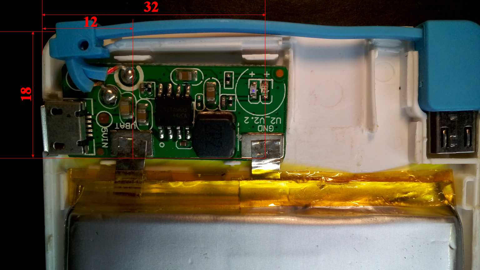

https://www.pollin.de/p/usb-powerbank-xoro-mpb-250-2500-mah-weiss-271798 IC: ETA9635 Akku: 3,7V 9,25Wh (2014...) An den im Bild angegebenen Stellen kann man vorsichtig Löcher für Meßspitzen ins Gehäuse bohren. Wenn man das Gehäuse aufknackt (ich habe es fast zerstörungsfrei geschafft, an den Öffnungen für Micro-USB-Stecker und Adapter beginnen) und innen etwas bearbeitet, passt auch ein Adapter Micro-USB zu USB-C mit 23x10x5mm (Achtung, die meisten sind größer) hinein.

Billig aber oh-oh: It consists of a high efficiency synchronous step-up boost converter..
Das Ding ist Pfui. Da fehlt am Akku schon die vorgeschriebene Schutzbeschaltung...
Ich schrieb: > Das Ding ist Pfui. > > Da fehlt am Akku schon die vorgeschriebene Schutzbeschaltung... Die kann unter der gelben Lasche sein.
man sollte erst mal sehen was das für ein Chip ist! Eventuell ist das Boost, Lade und Schutzschaltung in einem...
The ETA9635 is a fully integrated power management unit specifically designed for Power Bank, Mobile Charger, Backup Battery Charger applications. It consists of a high efficiency synchronous step-up boost converter and a linear battery charger. The boost can provide up to 1A output current at 5V of from a Li-Ion battery input voltage, while the charger can charge up to 1A of current from an AC adapter input. The boost incorporates circuits that disconnect the input from output, during shutdown, short-circuit, output current overloading, or other events when output is higher than the input. This not only eliminates the need for an external MOSFET and its control circuitry to disconnect the input from output, also provides robust output overload protection. Using a patent pending technique to drive the charger LED indicator, it eliminates the need for a micro-controller normally needed in mobile chargers. While saving the cost of a micro-controller, since the whole units only consumes less than 50uA of quiescent current during no load, when considering standby time for one charge, it is a much superior solution comparing to the traditional solution that needs a micro-controller which normally consumes up to 1mA current.
Ich glaube, Schutzschaltungen sind an Akkus vorgeschrieben, die der
Verbraucher selber auswechseln können soll. Bei fest eingebauten Akkus
sind sie IMO nicht Pflicht.
Ist doppelt gemoppelter Schutz bei so kleinen Akkus überhaupt Sinnvoll?
Ich denke daran, daß jedes zusätzliche Bauteil auch Verluste und
Ausfallquote erhöht.
Q: What are the ETA9635 protection features? A: ETA9635 is an integrated charge management and high efficiency synchronous boost SOC chip with internal overcharge, overcurrent, overvoltage, over temperature, intelligent LED display, Lithium battery overcharge, over discharge, output short circuit protection, charge reverse cut off, input short circuit protection
Bearbeitet durch User
Ich übersetze das mal auf deutsch: ETA9635 ist eine Eierlegende Wollmilchsau zum Laden mit Schutz gegen alles :-)
Hat diese Powerbank auch einen Shutdown bei niedriger Last?
TU S. schrieb: > Hat diese Powerbank auch einen Shutdown bei niedriger Last? Nein, die 5V liegen immer am Ausgang an.
Das ist praktisch. Aber wird dadurch nicht der Akku ständig entladen?
Stefan U. schrieb: > Das ist praktisch. Aber wird dadurch nicht der Akku ständig entladen? Ja, aber laut Hersteller nur mit maximal 150µA
