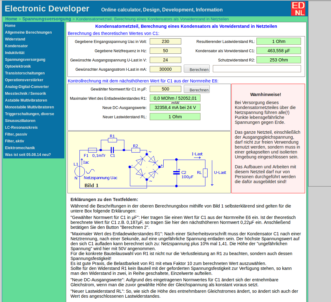

Hallo und guten Tag, ja ich weis es sind schon 5 Beiträge zum Thema Kondensatornetteil vorhanden. leider ist das was ich wissen möchte nicht in den Beiträgen vorhanden. ich frage mich wenn ich nun errechnet habe das der Kondensator z.B. 100 µF haben soll aber ich habe nur 2 mit 50 µF kann man die dann in Reihe schalten um den Kapazitiven Widerstand zu erhöhen oder geht das nicht ?
Du kannst sie gern in Reihe schalten, wenn du 25 µF berechnet hättest. Bei 100 µF solltest du allerdings von der Verwendung eines Kondensatornetzteiles absehen und eine Alternative wie Trafo oder SNT ins Auge fassen.
2 50uF in Reihe ergeben 25uF, du willst aber 100uF. Musst du parallel schalten.
Bastler schrieb: > ich frage mich wenn ich nun errechnet habe das der Kondensator z.B. 100 > µF haben soll 100µF X-Kondensatoren sind unhandlich gross. Du solltest Dir eine andere Netzteillösung überlegen.
Bastler schrieb: > ich frage mich wenn ich nun errechnet habe das der Kondensator z.B. 100 > µF haben soll Wow, ein Netzteil das an 230V~ andauernd 7.5A zieht und den nicht genutzten Teil (Z-Diode oder was auch immer) verheizt, klingt wie eine blöde Lösung.

Schaltetzteile mit 24 Volt sind mir zu teuer und ich dachte ich versuche das so wie im Bild aus dem Anhang.

Harald W. schrieb: > 100µF X-Kondensatoren sind unhandlich gross. Du solltest Dir eine andere > Netzteillösung überlegen. Ach, er wird Elkos nehmen, und dann innerhalb von einer Minute zwei Dinge wissen: 1) Dass Elkos für Wechselstrom nicht geeignet sind 2) Wie ein Elko von innen aussieht Ansonsten gilt die Warnung: Lass die Finger von Kondensatornetzteilen! Auch bei kleinen Strömen ist das eine lebensgefährliche Technik!
Bastler schrieb: > Schaltetzteile mit 24 Volt sind mir zu teuer Das ist ein Witz oder? Was meinst du, was die Kondensatoren für das Netzteil Marke 'Wahnsinns Fette Beute' kosten? Aber wenn du uns die Adresse deiner zuständigen Kirchengemeinde schickst, werde ich mal einen Kranz aus Fenchel flechten. Ansonsten bitte vorsorglich schon mal für den Darwin Award anmelden. Hier ein paar 24V Netzteile: 6,95 Euro https://www.pollin.de/p/schaltnetzteil-megmeet-mango240-0500ay-24-v-5-a-351876 2,95 Euro https://www.pollin.de/p/schaltnetzteil-condor-glm50-24-24-v-2-1-a-351654 3,45 Euro https://www.pollin.de/p/schaltnetzteil-tamura-xcs18a-12-v-2-a-gebraucht-351909 Hast ja nicht gesagt, wieviel Ampere du benötigst.

Hi Wenn Er die Schaltung so aufbaut, wie oben in dem Anhang gezeigt (also MIT Sicherung), passiert GAR NICHTS. Die 30A, die Hinten raus sollen, müssen vorne auch REIN kommen - wird bei 230V im allgemeinem etwas umständlicher. Die Sicherung begrenzt den Strom auf unter ein Ampere - ok, immerhin 24W. Nebenbemerkung: In obigem Anhang steht unter Anderem, daß man so ein Netzteil nur verwenden DARF, wenn man genau weiß, was man da macht - Das ist da keine Bitte, auch, wenn dem Autor des verlinktem Anhang der Werdegang des TO wohl recht egal ist, wird Er diesen Satz wohl als mehr als nur eine Warnung da hin geschrieben haben. Weiter ist der Strom am Eingang und am Ausgang bei einem Kondensator-Netzteil gleich, viel mehr als 16A (10A Dauer) bekommst Du nicht lange aus dem NT heraus. Dann geht noch negativ in die Rechnung ein, daß der Strom IMMER fließen MUSS, da sonst der Kondensator 'nicht funktioniert' und Dir eben NICHT die 'Über'-Spannung von der Schaltung fern hält. Der Kondensator begrenzt hier den Strom, es werden also maximal diese x Ampere fließen. Die Spannung an der Last ergibt sich aus diesem Strom und dem Widerstand der Last. Wenn die Last fehlt oder eben nur ein Bruchteil des Strom genommen wird, liegt am hinteren Ende Netzspannung an. Und zu guter Letzt: Strom macht klein und hässlich - überlege Dir gut, was Du machen willst. Dann überlege noch Mal, woran Du beim vorherigen Überlegen nicht gedacht hast. Den letzten Schritt wiederholst Du 5-6 Mal! Als Schritt 7 kommt dann, daß Du Es sein lässt - ist billiger (nicht nur die Stromkosten, aber auch Die) und gesünder - auch erfreuen sich Frau/Freundin/Freunde bestimmt mehr an Deinem Leben als über Deine Beerdigung. MfG MfG
Bearbeitet durch User
Auch R2 wird den Eingangsstrom auf ca. 1A begrenzen. Da Dir ein passender Widerstand mit >=250W zu teuer sein und Du Sich daher an den in Deiner Bastelkiste befindlichen Widerständen bedienen wirst, dauert das ganze auch nicht allzu lange. Dann wird R2 durchgebrannt sein und alles ist gut. Für ein "ordentliches" Kondensatornetzteil mit 30A sollte daher R2 auch eher in der Größenordnung von 1 Ohm liegen, aber mit >=1kW. Ebenfalls solltest Du Dir darüber Gedanken machen, wie Du ein einphasige Versorgung mit >30A realisierst. Ggf. kannst Du einfach nur einen Außenleiter eines Drehstromanschlusses verwenden. Für den Dauerbetrieb wäre ein 32A-Anschluss etwas knapp bemessen, daher solltest Du lieber gleich auf einen mit 63A oder 125A setzen, was ja auch noch handelsübliche Bauformen sind. Bei 63A kann es erforderlich sein, bei dem Energieversorger eine höhere Absicherung des Hausanschlusses zu beantragen. Allerdings wird es ggf. Auflagen bezüglich der zulässigen Schieflast und des Phasenwinkels geben. Daher solltest Du das Kondensatornetzteil in solch einem Fall einfach symmetrisch aufbauen und zwei der drei Ausgänge ungenutzt lassen, d.h. jeweils mit einem Widerstand 0,8 Ohm/750W gegen Masse abschließen. Insbesondere im Winter ist solch ein Aufbau schon sehr praktisch. Um die Stromkosten zu decken, könntest Du das Netzteil für den Einsatz in Festzelten o.ä. vermieten und dort für angenehme Temperaturen sorgen.

Patrick J. schrieb: > Dann geht noch negativ in die Rechnung ein, daß der Strom IMMER fließen > MUSS, da sonst der Kondensator 'nicht funktioniert' und Dir eben NICHT > die 'Über'-Spannung von der Schaltung fern hält. Daher sollte dann sinnvollerweise ein handliche Z-Diode mit 24V/750W als Shunt an der Ausgang legen. Für den Dauerbetrieb ohne angeschlossene Last sollte man aber eher auf die wesentlich gebräuchlichere Bauform 24V/2kW ausweichen, bei der man sich dann auch eine etwas höhere Temperatur auf dem Kühlkörper erlauben darf.

oh jee habe ich eine null zu viel drann gehabt 3 Amper sollten es sein aber egal bei diese super freundlichkeit hier ist es mir jetzt egal ich suche mir woe anders hilfe
Auch bei 3A wirst du mit einem Schaltnetzteil günstiger wegkommen. Wesentlich günstiger...
https://www.reichelt.de/?ARTICLE=148073&PROVID=2788&wt_mc=amc141526782519998&gclid=EAIaIQobChMI6uC_zLOY1gIVOCjTCh1fvABlEAQYAiABEgIDPPD_BwE Die 32E sollte Dir deine Gesundheit wert sein, anderenfalls ist Dir wirklich nicht zu helfen!
@Bastler Nimm es uns nicht übel, aber Kondensator-Netzteil und 30A passt einfach nicht zusammen. Aber auch bei drei Ampere wirst Du keine große Freude an dem Netzteil haben - diese 3 Ampere müssen IMMER fließen, wären bei 230V knapp unter 700W - schon eine ordentliche Heizung und bei 25 Cent/kWh 17,5 Cent, Die jede Stunde weg sind buchstäblich 'verheizt'. Wenn Du damit einen Heizdraht auf 700W halten willst, ist Das Deine Lösung. Wenn Du damit Basteln willst, ist ein Kondensator-Netzgerät die schlechteste Lösung, Die Du nehmen kannst. - immer Stromfluß nötig - Netzpotential, wohin man guckt - Du darfst NICHTS anpacken, solange die Schaltung in Betrieb ist Nicht Mal eben schnell einen Widerstand umstecken - genau, Steckbretter geben auch nicht wirklich, wenn Du dort mit Erdpotential zu nahe kommst, gibt es 'blaues Licht' und die Sicherung fliegt raus - mit etwas weniger Glück ist man selber das Erdpotential und fingert an der Schaltung rum, ob absichtlich oder aus Versehen, zwicken, beißen oder töten wird's Dich trotzdem! MfG
