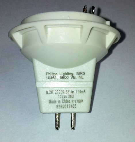

ich habe 2 dimmbare LED-Lampen Philips GU5.3 LED Spot 8W 621Lm warmweiss
dimmbar und einen von diesen PWM-Dimmern gekauft:
https://www.ebay.de/sch/i.html?_odkw=LED+Dimmer+8A&LH_PrefLoc=1&_osacat=0&_from=R40&_trksid=p2045573.m570.l1313.TR0.TRC0.H0.XLED+Dimmer+12V+8A.TRS0&_nkw=LED+Dimmer+12V+8A&_sacat=0
Auf der LED-Lampe steht 12V AC und 710 mA. Wenn ich sie an 12V DC
anschließe, fließt aber deutlich mehr Strom, das habe ich schnell wieder
ausgeschaltet. Bei 12V muss ich den Dimmer schon halb zudrehen, damit
die Stromstärke nicht zu hoch wird, ich kann den Dimmer praktisch nur im
unteren Regelbereich betreiben.

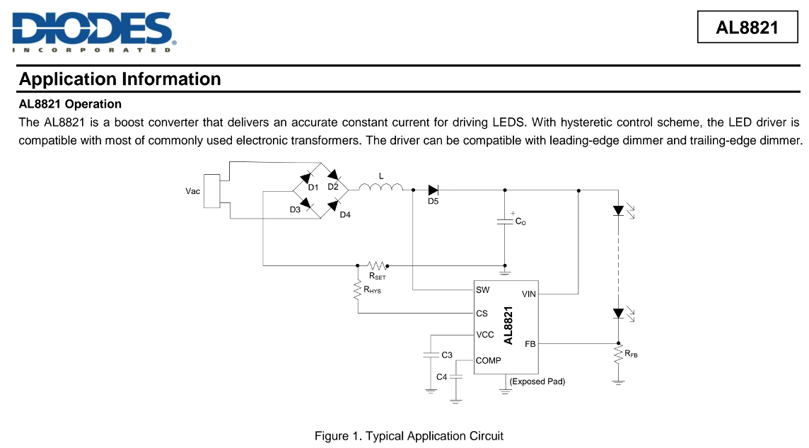

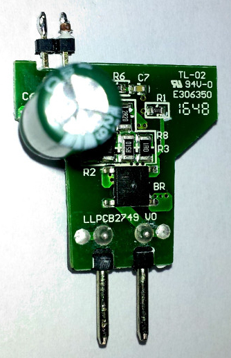

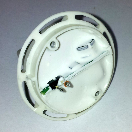

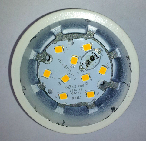

Ich hab jetzt mal meinen LED-Strahler aufgemacht, s. Bilder. Da steckt
ja ein ganzes Schaltnetzteil drin, genauer gesagt ein schaltender
Konstantstromregler (AL8821). Damit tut sich der PWM-Dimmer natürlich
schwer. Weil die Platine so schön rein passt und ich auch nicht wüsste,
wo ich auf die Schnelle ein paar MR16-Sockelstifte hernehmen sollte,
werde ich sie einfach teilweise abgeräumt wieder einbauen und damit die
3x3 LED-Gruppen mehr oder weniger direkt an die PWM-Spannung
anschließen.
Das Eingangsfilter lasse ich drin, auch den Brückengleichrichter als
Verpolschutz. Oder ist das beim PWM-Dimmen hinderlich?

Meine Erfahrungen mit den "billigen (als nicht dimmbar verkauften)"
LED-Strahlern waren eher enttäuschend. Zwar lassen sich diese auch
einigermaßen PWM-dimmen, aber nur innerhalb eines sehr schmalen
Stellbereichs des Dimmer-Potentiometers. Da ist ja doch allerhand
Elektronik drin, Gleichrichtung, Siebung, Konstanstrom-Aufwärtsregler,
s. oben. Erstaunlich, dass es überhaupt dimmt.
Ich habe deshalb die Elektronik herausoperiert, und siehe da, der
PWM-Dimmbereich umfasst jetzt den ganzen Potentiometer-Drehbereich.
Allerdings braucht der Dimmer dafür mindestens 18 Volt. Beim nackten
LED-Board am Gleichspannungsnetzteil tut sich unter 14 Volt gar nichts.
Bisschen viel für jeweils 3 LEDs in Reihe. Ob das vielleicht COBs sind?

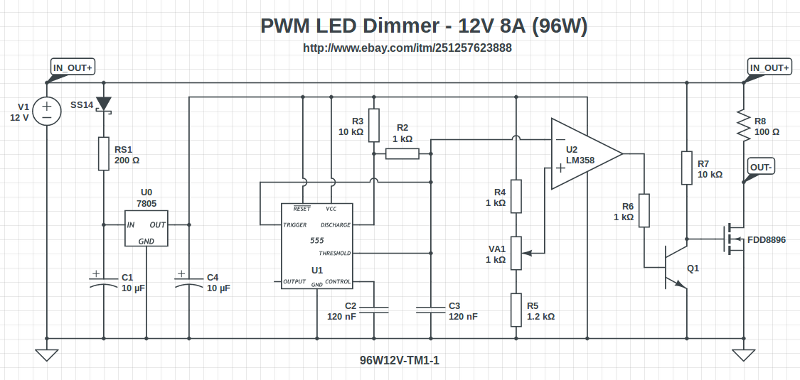

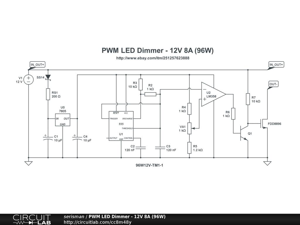

ich habe den Link zum Dimmer mal aktualisiert:
https://www.ebay.de/sch/i.html?_from=R40&_sacat=0&_nkw=LED+Dimmer+12V+8A+-%28Funk%2Cwireless%29&LH_PrefLoc=2&rt=nc&LH_Auction=1
Die Schaltung des Dimmers ist übrigens auch bei
http://Circuit-Lab.com/cc8m48y als Simulationsmodell online, aber wenn
man länger als ein paar Minuten damit spielen will, kostet es was.

Der Boost regelt den Strom durch die LEDs auf einen konstanten Wert. Das
wird auch bis zu einer bestimmten Minimal-Eingangsspannung funktionieren
- aber die Spannungsänderung sorgt für keine Dimmung.
Zum Dimmen von solchen Boost-KSQ muß man schon diese selbst mit PWM
beaufschlagen. Viele solche KSQ haben dazu schon einen "Dim" oder "PWM"
Eingang. Andere muß man mit NF-PWM testen, oder man läßt es.

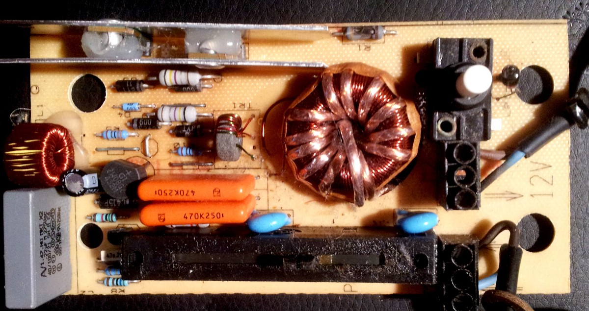

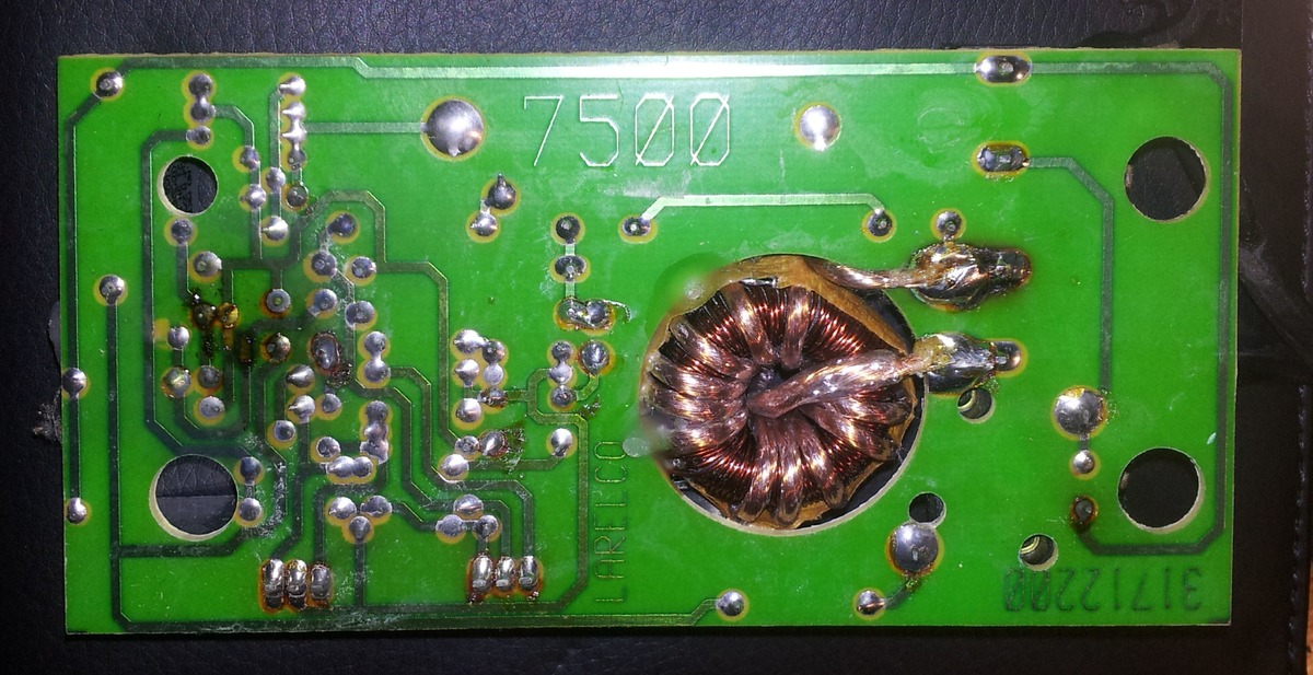

von Dieter S. (Gast)
@hjarrrg:
Ich habe die Fotos von dem defekten elektronischen Stelltransformator
wiedergefunden. Der Hersteller heißt wohl RELCO oder LA RELCO.
Vielleicht hat ja jemand von euch so was schon mal gesehen und erkennt
die Schaltung oder die Funktionsweise.

Bei Leuchtmitteln mit eingebauter KSQ (also auch die GU5.3er Spots)
funktioniert das Dimmen vereinfacht so:
Der eingehende Strom wird gleichgeichtet und mit einem Kondensator
geglättet. Die KSQ "misst" aber das Signal vor der Glättung und stellt
den Ausgangsstrom entsprechend ein. Die KSQ kann so konstruiert sein,
dass sie entweder Phasenschnitt misst und daraus auf die gewünschte
Helligkeit schließt, oder sie misst ein PWM-Signal.
Phasenschnitt und PWM ist bei dimmbaren LED-Leuchtmitteln (ausgenommen
Lightstrips) also ein "Helligkeitsinformationsübertragungsprotokoll" und
keine direkte Helligkeitssteuerung wie bei Glühlampen.

von Dieter (Gast)
Kann sein das es mit 100Hz PWM die LED ginge, aber nicht mit hoeheren
Frequenzen.  Aenderung der Widerstaende waere moeglich zum Betrieb an
12V DC.
von Dieter (Gast)
Falls der Schaltplam mit NE555 stimmt, dann waere dieser leicht auf
100Hz umzubauen.
von Dieter S. (nirwana)
> 12V DC.
Ich dachte, die 555-Schaltung läuft schon mit ca. 100Hz. 1000Hz wären
mir aber lieber, soll auch gesünder sein. 100Hz-Flimmern ermüdet die
Augen (vielleicht dauern Spielfilme deshalb selten länger als 2 Stunden
Der 555-Dimmer-Schaltplan bei
https://www.circuitlab.com/editor/#?id=c8m48y wird wohl korrekt sein.
Ein paar Widerstände hab ich für die Anpassung meines Potis mit dem
eingeschränkten Schiebeweg verändern müssen. Du kannst die Schaltung ja
mal simulieren, wenn du dich bei circuitlab anmeldest. Oder du besorgst
dir LTspice und simulierst auf dem eigenen PC, wie du auf höhere
Taktfrequenzen kommst. Bei "nackten" LED-Arrays sollten 1000Hz kein
Problem sein. Da wäre ich auch sehr dran interessiert.

paar Euros angeboten, hab mir nochmal 2 für je 1,42€ bestellt. Meine
ausgeweideten Philips-Strahler haben übrigens 3 LEDs in Reihe, und dafür
braucht der Dimmer 18 V Eingangsspannung. Mit 12 V geht gar nichts, und
mit 16 V kann ich nicht bis ganz runter regeln, es geht dann einfach
aus. Zum Glück habe ich noch ein paar 18V-Laptopnetzteile, und damit
läuft's hervorragend.

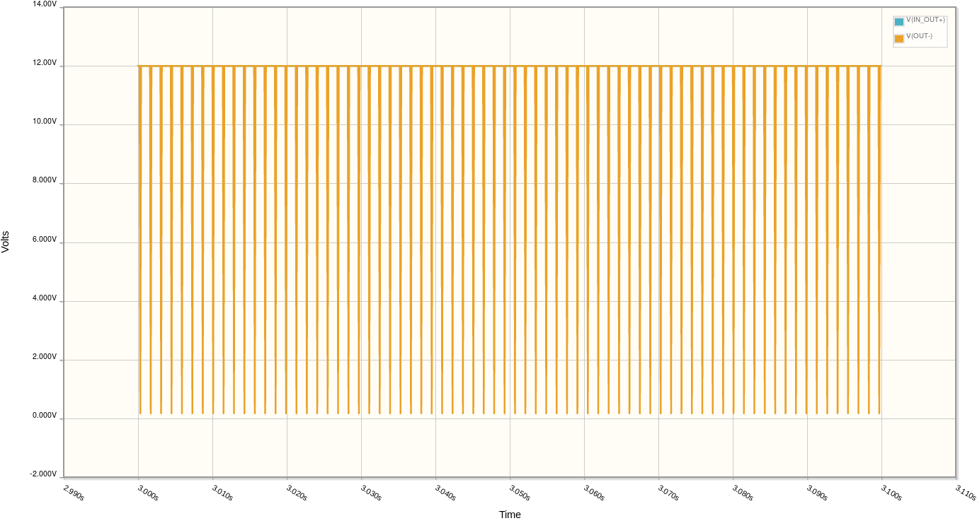

Ich hab mich noch mal bei circuitlab.com angemeldet und die
555-Schaltung mit den Vorgabewerten kurz laufen lassen. Wenn ich mich
nicht verzählt habe, läuft das Ding mit ca. 700 Hz.
Könnte hinkommen, normal sehe ich auch kein Flimmern. Wenn aber mein
Blick schnell genug über die gedimmten Lampen streift, sehe ich deutlich
die unterbrochenen Streifen von pulsierendem Licht. Gut, das stört erst
mal nicht weiter, ist aber auch nicht gerade ein Qualitätsmerkmal. Ein
paar kHz mehr wären mir schon lieber.
Welchen Widerstand muss ich denn verändern, damit der 555 schneller
taktet?
ps
der 555 funktioniert ja so schön linear - ich brauche ja nur C3 zu
verkleinern, damit es schneller wird:
                          f= 1/1,1*(R3+R2)*C3
Mit 48nF müsste ich so auf ca. 2750 Hz kommen. Gleich mal simulieren...
