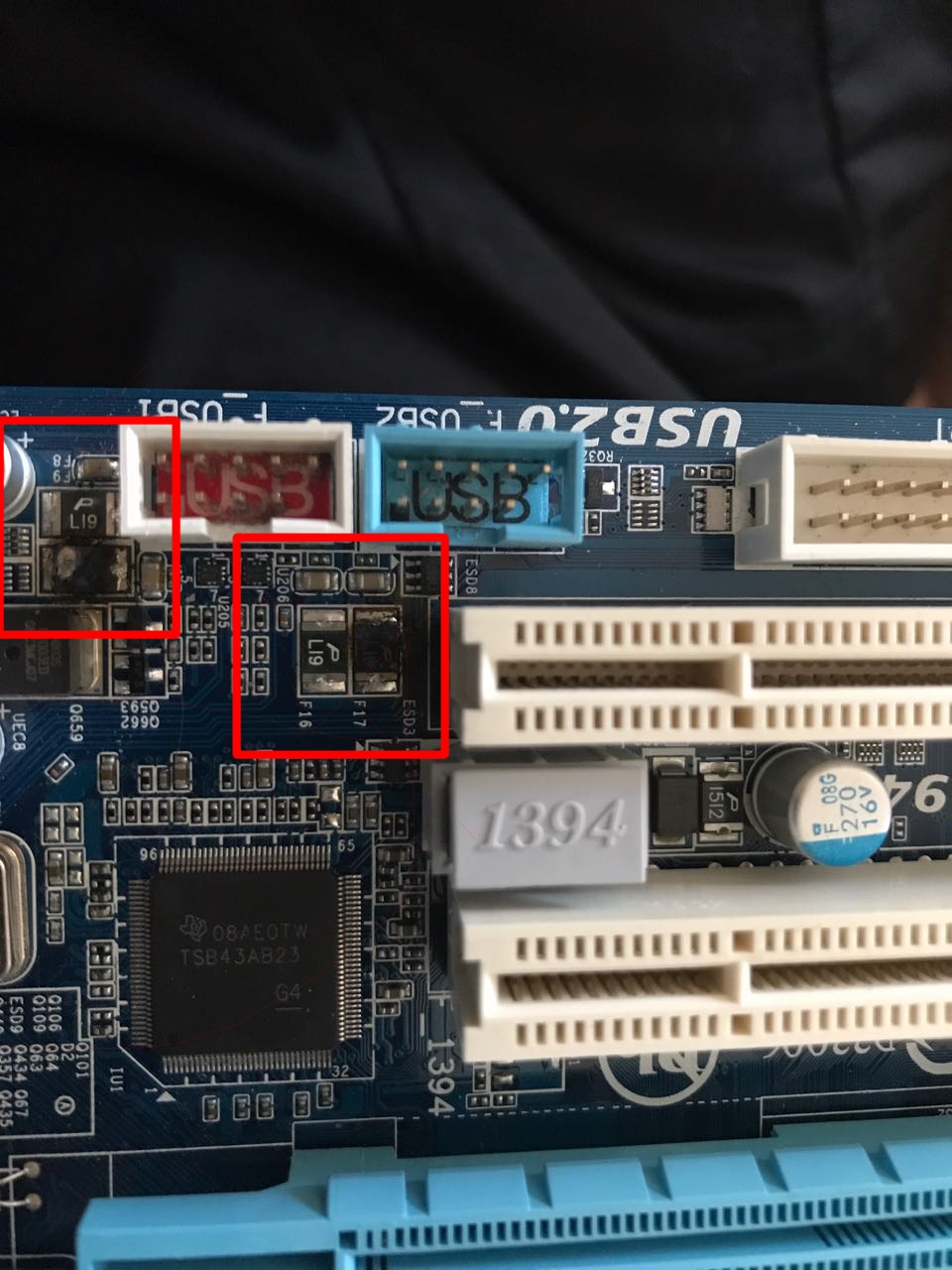

Hi zusammen, auf meinem Mainboard Gigabyte GA-870A-UD3 sind leider zwei Bauteile durchgebrannt. Jetzt wollte ich herausfinden, um was es sich hier handeln könnte, nur leider habe ich bislang nichts gefunden. Anbei einmal ein Foto von den beiden Bauteilen. Auf den Bauteilen steht "P LI9". Die benachbarten Bauteile sind scheinbar die gleichen, wie die, die durchgebrannt sind. Was könnte dies sein? Vielen Dank schon einmal und viele Grüße Arthur

Arthur schrieb: > Hi zusammen, Kleine Füß, äh Sicherungen. P evtl. für Polyfuse (ptc) Von wem und welchen Wert wirst du wahrscheinlich nur herausfinden wenn du verschieden Hersteller abklapperts. z.B. http://www.littelfuse.com/products/fuses/surface-mount-fuses.aspx

>Das Board / der Computer gehört meinem Bruder. Laut seiner Aussage hat >er nichts gemacht.. Da die unmittelbar bei den USB-Buchsen liegen, würde ich mal behaupten, daß er doch was gemacht hat. Denn diese Sicherungen sollen wohl vermutlich die Spannungsleitung der USB-Schnittstellen sichern. Aber wenn dadurch das ganze Bord nicht mehr will, dann lohnt sich ein Ersatz nicht mehr, weil es vermutlich noch mehr zerlegt hat.

Da war am weißen USB-Port was angeschlossen und dann am blauen (oder umgekehrt) und hat die nacheinander zerschossen. Ein normaler Kurzschluß der 5V Spannung auf GND war das auch nicht, davor schützen die Sicherungen normalerweise zuverlässig. Da ist richtig Strom geflossen damit die überhaupt mal so verkohlen > und das geht sozusagen nur von außen rein zum Mainboard. Meinem Arbeitskollegen ist das auch mal passiert, das Board tat noch etwas mehr als eine Woche seinen Dienst, dann war es mausetot.
GeGe schrieb: > Da ist richtig > Strom geflossen damit die überhaupt mal so verkohlen GeGe schrieb: > Ein normaler Kurzschluß der 5V Spannung auf GND war das auch nicht, BEVOR man da weitermacht, sollte man die URSACHE des Rauchs kennen. Eine Sicherung kann man 1000x ersetzen, wenn die Ursache nicht behoben wurde. Wahrscheinlich hat er er noch ein krankes USB-Teil! Nur 2 kaputte Sicherungen glaub ich nicht. Das wäre Glück. Es könnten z.B. noch Leiterzüge in der Mehrlagenleiterplatte weggebrannt sein ...

Arthur schrieb: > Das Board / der Computer gehört meinem Bruder. Laut seiner Aussage hat > er nichts gemacht.. Wiso war denn dann der Strom an? Alles gelogen. Übrigens könnte die Ursache auch extern sein - USB Hubs mit eigenem Netzteil haben manchmal keine Diode zum Upstream Port und versuchen den PC-Port mit 5V zu versorgen. Tödlich z.B. für einige Apple Laptops. Um die Sicherungen so aussehen zu lassen braucht man relativ viel Strom. Da würde ich mir mal das PC ATX Netzteil genauer ansehen. Wenn das ein modernes mit "Kabelmanagement" ist: Da kann DAU erstaunlich viel falsch machen.
Jim M. schrieb: > Tödlich z.B. für einige Apple Laptops. Nicht nur für diese. Ich habe mir dafür einen Anzeigeadapter gebaut. Und bin fünig geworden bei einem Pollin Hub. Er hatte kein mitgeliefertes NT. Aber einen Anschluß dafür.
