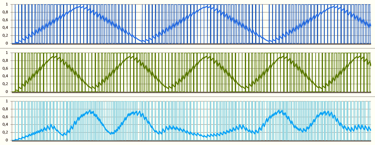

Hallo Forum! Nachdem ich hier zwar viele Beiträge zum Thema Töne
erzeugen gefunden habe; allerdings immer nur Töne mit einer Frequenz
möchte ich mal fragen ob man auch zweiklang Töne erzeugen kann. Und zwar
solche wo zwei verschiedene Frequenzen gleichzeitig erzeugt und
ausgegeben werden wie bei einer Zweiklanghupe am Auto. Sollte in Bascom
sein.
MfG Mayka

Der allgemeine Weg ist die Erzeugung von 2 Wellenzügen, deren Addition
und der Ausgabe auf einer PWM.

Mit einem Rechtecksignal gibst du doch schon eine ganze Menge
Frequenzen aus:
Die Grundfrquenz und alle ungeraden Vielfachen davon...
Willst du was harmonisch Klingendes, sollte das Verhältnis der
Frequenzen ein Bruch mit kleinen Zahlen sein.
- z.B. 2:3, 3:4, 2:5, ...
Berechne die Sinusfunktionen und deren Summe in passenden
Schritten, so dass es in einer Tabellenkalkulation ein
"hübsches Bild" gibt. Durch Addition von 128 und Multiplikation
mit je 60 erhältst du PWM-Werte im Bereich 8...248.
Die "passenden Schritte", die so gewählt werden müssen, dass
sich die Summen-Kurve nach 100...200 Schritten wiederholt, ist
etwas Fummelei (Approximation)- da muss man durch!
Speichern muss man nur die halbe Kurve - sie wird abwechselnd
vorwärts und rückwärts abgespielt.

von Frank E. (Firma: Q3) (qualidat)
Du brauchst eine Tabelle mit den Werten einer kompletten Sinus-Periode.
Für jeden Tonkanal benötigst du einen Zeiger, der gerade auf die
aktuelle Abspielposition zeigt. Die Zeiger werden mit unterschiedlicher
Geschwindigkeit (entsprechend den einzelnen zu mischenden Tönen)
weitergeschoben.
Zum Schluss musst du nur noch die Momentanwerte addieren und per PWM
ausgeben ...

von jz23 (Gast)
Nimm eine Wertetabelle und addiere die beiden Sinusse (Sinen?) im
Mikrocontroller. Das ganze per PWM raus, filtern, und auf einen
Verstärker geben.
Zwei Töne im Wechsel sind was völlig anderes, wenn du zwei Frequenzen
überlagerst, bekommst du ja Schwebungen, die würden dabei wegfallen.

von Jürgen S. (engineer) Benutzerseite
Patrick J. schrieb:
> Da es vor vielen Jahren auf den damaligen Computern auch schon möglich
> war, durchaus gut klingende Musik auszugeben, müsste Das vom Grunde her
> möglich sein
Das will Ich wohl meinen! Wenn Ich das hier alles so lese, muss Ich
schon sagen, es ist erstaunlich, dass heutzutage kaum einer mehr so
richtig eine Idee zu haben scheint, wie er mit wenigen Mitteln etwas
cooles aus seiner Hardware rausholen kann. Wir hatten früher einen VC64
mit ein paar Megaherz und mussten in Assembler programmieren, um auf
halbwegs vernünftige Abtastraten zu kommen, um generisches Audio zu
erzeugen und waren gezwungen, zu tricksen, wo es nur ging.
Wahrscheinlich liegt es daran, dass heute kein Programmierer mehr selbst
auch Hardware baut und neben Elektronik auch an Mechanik bastelt, wie
wir das früher gemacht haben.
Alles, was man zur Tonerzeugung (die sogar im langsamen Basic möglich
war!!!) brauchte, war eine Schieblehre! Wer so ein Ding mal in der Hand
hatte und kapiert hat, wie ein Nonius funktioniert, der kriegt
eigentlich unweigerlich direkt die Idee, wie das mit der Interferenz
zweier Zähler funktioniert, die sehr ähnlich schnell zählen. Wenn man
dann in der 5. Klasse noch erfährt, dass Primzahlen diejenigen sind,
welche die kleinsten "Ziffern" sind, die dafür sorgen, dass sich die
Zählerstände sehr lange nicht "sehen" und ihr Muster wiederholen, hat
eigentlich alles beisammen:
Man nimmt einen binären Zähler, der automatisch überläuft und addiert
eine Primzahl. Dessen höchstes Bit ist das Signal. Dann nimmt man noch
einen zweiten Zähler und addiert z.B. die nächst höhere Primzahl und
bildet mit dessen höchstem Bit und dem von oben über EXOR ein Signal.
Fertig ist ein direkt ausgabefähiges digitales Signal wie bei einer
PWM, das ein schönes Dreieck erzeugt. PWM und Tonerzeugung in Einem.
Durch die richtige Wahl der Werte kann man alle benötigten Tonhöhen
erreichen.
Wenn man einen komplexeren Klang haben will, baut man das Ganze zweimal
und verknüpft beide Signale:
Ausgehend von der Idee weiter vorne könnte man zwei Pins nehmen und
einen Lautsprecher mit beiden Signalen im Gegentakt betreiben. Dann
addieren sich die Signale und man bekommt Töne mit einem einfach
einstellbaren harmonischem Zusammenhang.
Man kann sie aber auch wie schon (von Lothar) vorgeschlagen wurde
bereits im Controller verknüpfen, indem beide Signale wieder mit EXOR
"multipliziert" werden. Dann falten sich die Spektren und es gibt je
nach Konstellation sehr interessante Mischprodukte. Das einzustellen ist
dann etwas kitzeliger, wenn es um tonale Schwingungserzeugung geht.
Im oben angehängten Bild sind es die Primzahlen 111, 117, 109 und 119.
Das kann man dann entsprechend schmalbandig filtern und als Tröte
nutzen. Je massiver die Filterung, desto stärker sind die
Lautstärkeschwebungen und der "Kreischeffekt", den man damit erzeugen
kann.
Ghzfghjzf schrieb:
> 2 DDS Generatoren parallel laufen lassen.
> Die Ausgabe der 2 mixen und das auf eine PWM geben.
Nun ja, DDS bauen, mischen und dann erst wandeln ist bei der Anwendung
gfs etwas viel des Guten. Wenn man schon eine PWM benutzen möchte, geht
das auch direkt:
Beitrag "Re: Zweiklang Ton erzeugen - direkte Ausgabe per PWM"
Der Ansatz dahinter war, ohne viel Rechenleistung auszukommen. Siehe
"BASCOM".
Eine Verstimmung und damit Modulation der Schwebung ließe sich durch
eine nichtlineare Progression der beiden Wellenformen erzeugen, also
einen Zähler mit wandernder Periode.
