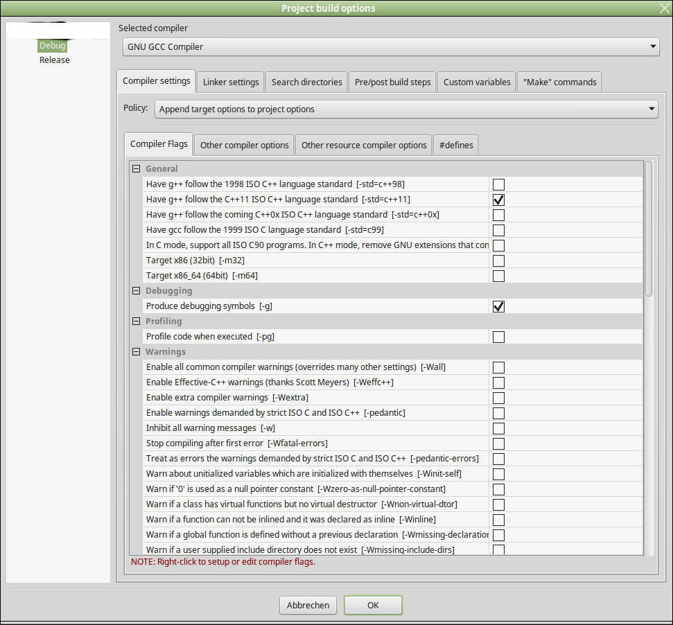

von Felix F. (wiesel8)
Project -> Build Options
Links das entsprechende Target auswählen!
Bei "Other compiler options" kann es auch manuell eingetragen werden.
mfg
Rufus Τ. F. schrieb:
> Das ist C++11, das ist für g++ (und folglich C++-Programme), was nicht
> das gleiche ist wie C11 bzw. C99.
Das Bild war auch nur als Referenz gedacht, wo er zu suchen hat, nicht
dass er jeden Haken genau so setzt wie ich.
mfg

von R. F. (inet_surfer88)
das Problem ist mittlerweile gelöst.
Es war definitiv die Zeile mit dem Atomic. Wenn ich diese Zeile gelöscht
habe, war die Meldung weg.
Zur Lösung:
Ich musste den Haken wie im Eingangsposting beschrieben setzen.
Allerdings gibt es dieses Fenster 2 mal.
Der 1. Weg ist "Settings -> Compiler". Es öffnet sich das Fenster
"Global Compiler Settings". Hier hatte ich den Haken gesetzt. Allerdings
ohne Erfolg.
Der 2. Weg den ich gerade gefunden habe ist "Project -> Build options".
Es öffnet sich das Fenster"Project Build Options". Wenn ich hier den
Haken setze, dann ist die Fehlermeldung weg.
Vielen Dank an alle für eure Beiträge und eure Mühe.
