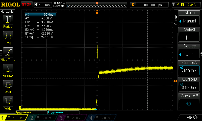

Überschwinger beim Einschalten sind bei mir wenige 100mV, außer (selten)
wenn man mit dem Netzschalter im Abschaltvorgang zu einem bestimmten
Zeitpunkt sofort wieder einschaltet.

Überschwinger beim Ein- und Ausschalten konnte ich bei diesem Modell
übrigens nicht feststellen.

Beim Modell QJ3005 konnte ich alle hier genannten Mängel nicht
feststellen, bis auf den lauten Lüfter (aber das nur ab 1 Ampere). In
meiner oben zittierten rezension habe ich einige Oszilloskop-Bilder
hochgeladen, wo man den Ripple und das kritische Anlauf-Verhalten gut
sehen kann.

von Anja (Gast)
> feststellen,
> sehen kann.
Auch in Extremsituationen?
Beim Wiedereinschalten wenn die Elko-Spannung gerade so am abklingen ist
und der Prozessor noch keinen Reset hat?

von Stefan F. (Gast)
> ist und der Prozessor noch keinen Reset hat?
Das habe ich nicht getestst. Ehrlich gesagt sollte man generell Geräte
in diesen Momenten nicht wieder einschalten. Die Chance, daß es dabei
kaputt geht ist hoch.

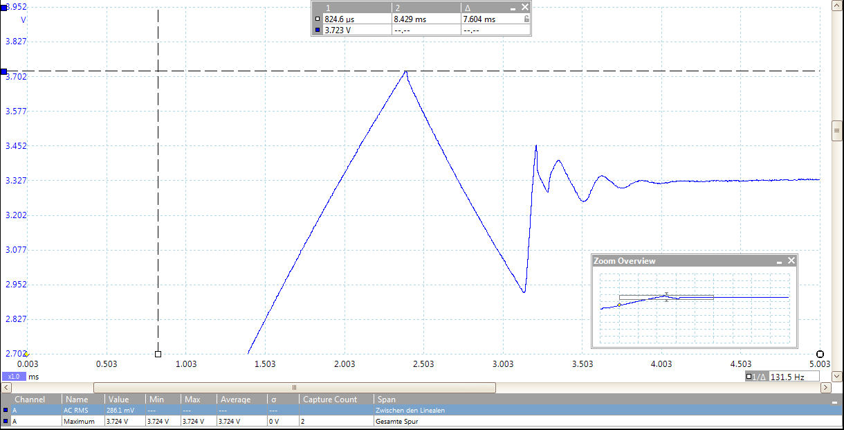

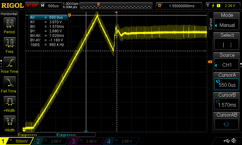

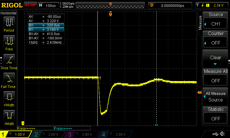

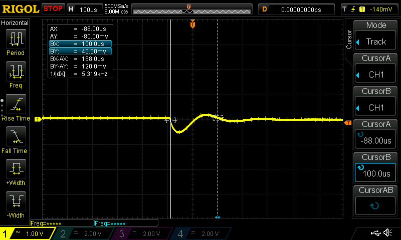

von Christian K. (Gast)
Hier wird viel Unsinn über das Korad KA3005D geschrieben wie z.B.
-) Überschwinger beim Einschalten des Ausgangs der die angeschlossenen
Schaltungen killt,
-) kann keine 5A dauerhaft liefern
-) schlechtes Regelverhalten
Ich kann das alles nicht bestätigen und habe ein paar Messungen
angehangen...
von Peter M. (r2d3)
Christian, schließ mal das KA3005D bei knapp über 0V kurz.
Ich kann diesen Fehler nicht mehr reproduzieren, seit ich das Gerät
umgebaut habe.
von Anja (Gast)
> Schaltungen killt,
Dann mach mal folgende Einstellung:
3,3V Spannung 0,6A Maximalstrom bei 10 Ohm Last (oder Leerlauf).
und dann den Ausgang einschalten.
Ich habe dabei regelmäßig ca 0,5V Überschwinger (bei 5,1A
Strombegrenzung seltsamerweise nicht). Wobei 0.5V noch nicht unbedingt
kritisch sind wenn man nicht gerade eine LED ohne Vorwiderstand dran
hängt.
Ich behaupte mal: wenn ich nur genügend lange teste schaffe ich das mit
anderen (günstigen) Netzteilen auch.
Gruß Anja
Das kann ich bestätigen, wenn die Strombegrenzung zwischen 1A und 2A
eingestellt ist sehe ich auch diesen Überschwinger.
(Achtung: Das hochfrequente überlagerte Störsignal kommt nicht aus dem
Korad Netzteil sondern von meinem USB Netzteil mit dem der Raspi
versorgt wird auf dem ich diesen Text schreibe...)
von Anja (Gast)
du hast wohl keine richtig geschirmten Adapter für die Kontaktierung?
https://www.digikey.de/product-detail/de/pomona-electronics/1269/501-1032-ND/603922
Gruß Anja

Weil schon mal gerade alles rumstand habe ich auch mal mein Voltcraft
DPS-4005PFC getestet...
Da schaltet anscheinend ein Relais den Ausgang ein (zumindest hört man
ein Klacken).
Trotzdem ist da ein Überschwinger und sogar noch höher als beim Korad...

Auch noch interessant:
Lastwechsel: 0A -> 5A @ 3.3V
Direkter Vergleich: Korad KA3005 vs. Voltcraft DSP-4005
Der Korad bricht 500mV ein, der Voltcraft fast bis auf 0V
von F. F. (foldi)
Einbrechen ist immer noch besser als Überschießen.

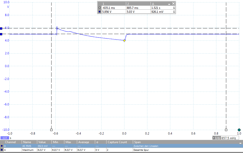

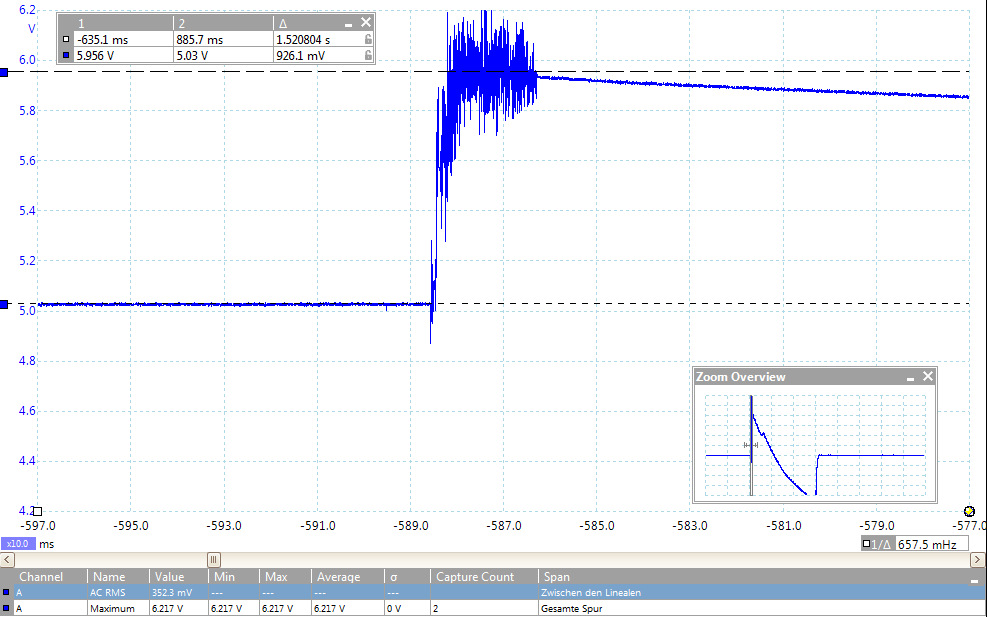

ich habe hier nochmal eine Messung von einem klassischen Linearnetzteil
RPS2305 mit Zeigerinstrumenten und LM741-Regler.
Das Einschalten läuft sehr sanft. Aber beim Ausschalten mit 5V ohne Last
ergibt sich bis zu 6V Überschwinger :-(
Gruß Anja
