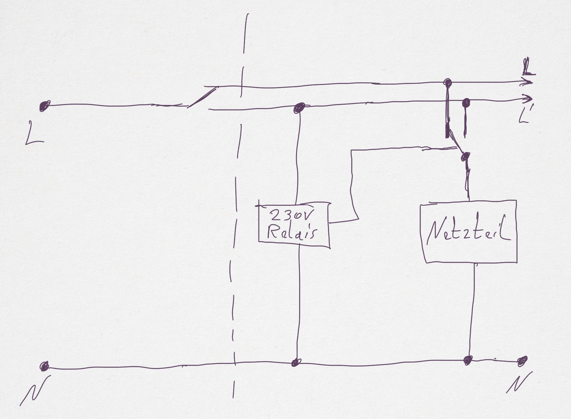

Hallo, ich habe einen Wechselschalter welcher immer zwischen zwei Leitungen wechselt (wow, wie tiefsinnig, ich weiß) jetzt die Frage: ist es möglich dort ein Netzteil anzuschließen welches immer versorgt wird, gleichzeitig das Licht aber trotzdem immer an und aus geht? => der Spannungszusammenbruch beim Schalten stört nicht wirklich, meine Schaltung nach dem Netzteil puffert fast 2 Sekunden... was passiert wenn man beide L mit Dioden zusammen führt? mit Gleichstrom muss da ja gehen!? wie sieht es aber mir AC aus? danke für jeden Tipp

PS.: die Alternative sind einfach zwei Netzteile... => aber irgendwie Verschwendung wenn es einen Weg gäbe...
Warum...... .....versorgst Du das Netzteil nicht aus einer Steckdose, wenn es immer an sein soll? Wenn das Nerzteil einen klassischen Trafo hat würde eine Diode einen satten Kurzschluß verursachen.
geht hier um Platzgründen bei der Verkabelung... ich habe die zwei L so oder so in meiner Schaltung... eine 3. L Leitung wäre "komplexer" zu handeln ... sogar komplexer als 2 Netzteile.. das mit dem Kurzschluss dachte ich mir schon, gibt es noch Alternativen? cool wäre ein Modul welches aus 2 L ein aktives L machen würde...
Die Umschaltung könnte mit einem 230 Volt Relais erfolgen. Anbei eine auf die schnelle erstellte Skizze.

Ich lese aus der Ursprungs-Beschreibung: der Peter hat einen gewöhlichen Wechselschalter, und möchte von den beiden korrespondierenden Leitungen jweils "immer" die Phase abgreifen, um ein nachgeschaltetes Netzteil permanent zu versorgen. Ich denke nicht, daß er L1 und L2 hat, sondern L' und L'' als geschaltete Leitungen hinter dem Wechsler, welcher mit L eingespeist wird.
Wegstaben V. schrieb: > Ich lese aus der Ursprungs-Beschreibung: > > der Peter hat einen gewöhlichen Wechselschalter, und möchte von den > beiden korrespondierenden Leitungen jweils "immer" die Phase abgreifen, > um ein nachgeschaltetes Netzteil permanent zu versorgen. > > Ich denke nicht, daß er L1 und L2 hat, sondern L' und L'' als > geschaltete Leitungen hinter dem Wechsler, welcher mit L eingespeist > wird. Ist meine Zeichnung unsichtbar? Oder lest ihr andere Beiträge nicht? https://www.mikrocontroller.net/attachment/340934/IMG_0989.PNG

Jörg R. schrieb: > Ist meine Zeichnung unsichtbar? Nein :-) Und ich finde die Idee gut. Das mal als positives Feedback! Die Idee mit zwei Netzteilen ist auch gut, aber die mit dem Relais ist unabhängiger von Größe und Kosten des Netzteils. Der TO müsste hier entscheiden, was von den 3 Lösungen (Sparwechsel, Relais, 2x Netzteil) am besten passt.
Wegstaben V. schrieb: > Ich lese aus der Ursprungs-Beschreibung: > > der Peter hat einen gewöhlichen Wechselschalter, und möchte von den > beiden korrespondierenden Leitungen jweils "immer" die Phase abgreifen, > um ein nachgeschaltetes Netzteil permanent zu versorgen. > > Ich denke nicht, daß er L1 und L2 hat, sondern L' und L'' als > geschaltete Leitungen hinter dem Wechsler, welcher mit L eingespeist > wird. Jörg R. schrieb: > Ist meine Zeichnung unsichtbar? Oder lest ihr andere Beiträge nicht? > https://www.mikrocontroller.net/attachment/340934/IMG_0989.PNG Da steht dann noch zur Klärung, wo er den fehlenden!? aber zwingend nötigen N-Leiter dazu hernimmt? Patrick J. schrieb: > Dagegen würde ein Umklemmen zur Sparwechselschaltung helfen - wurde > schon genannt und sollte zuvor durchgemessen werden, ..... Wenn ich mir bei Wikipedia diese ominöse Skizze mit der Verschaltung ansehe, ich weiß nicht wer die fabriziert hat, es wäre anbeglich nur 1 Korrespondierender nötig?! Schaut man aber genau hin, sind es auch wieder einer mehr, nämlich 3 Leitungen zu jedem Schalter: 1x L + 1x LD und 1x Korr.! Ein Installateur kann das so nicht erstellt haben, jedenfalls für mich völlig witzlos, denn da kann ich auch über die beiden Zuleitungen noch den einen oder 2x Korr. zur UV schalten? Achim S. schrieb: > Normalerweise kommen 3 Adern an (N + die wechsel-L) und gehen 2 zur > Lampe. Ggf je + 1 für PE. Dann hilft keine sparwechsel. Achim, hast du schon mal E-Install. gemacht? Entweder wird der N oder der L geschaltet, also kommen entweder der L oder der LD an den Schaltern an? > Ohne Skizze keine Kekse. Richtig, das überfordet aber wohl den To?
Elo schrieb: > Jörg R. schrieb: >> Ist meine Zeichnung unsichtbar? Oder lest ihr andere Beiträge nicht? > >> https://www.mikrocontroller.net/attachment/340934/IMG_0989.PNG > > Da steht dann noch zur Klärung, wo er den fehlenden!? aber zwingend > nötigen N-Leiter dazu hernimmt? In meiner Skizze ist ein N-Leiter. Da der TO neben dem Netzteil auch eine Lampe schalten möchte gehe ich davon aus, das N vorhanden ist. Nicht mehr vorhanden ist der TO? Sehr ärgerlich für die User, die hier Zeit aufgewendet haben.
