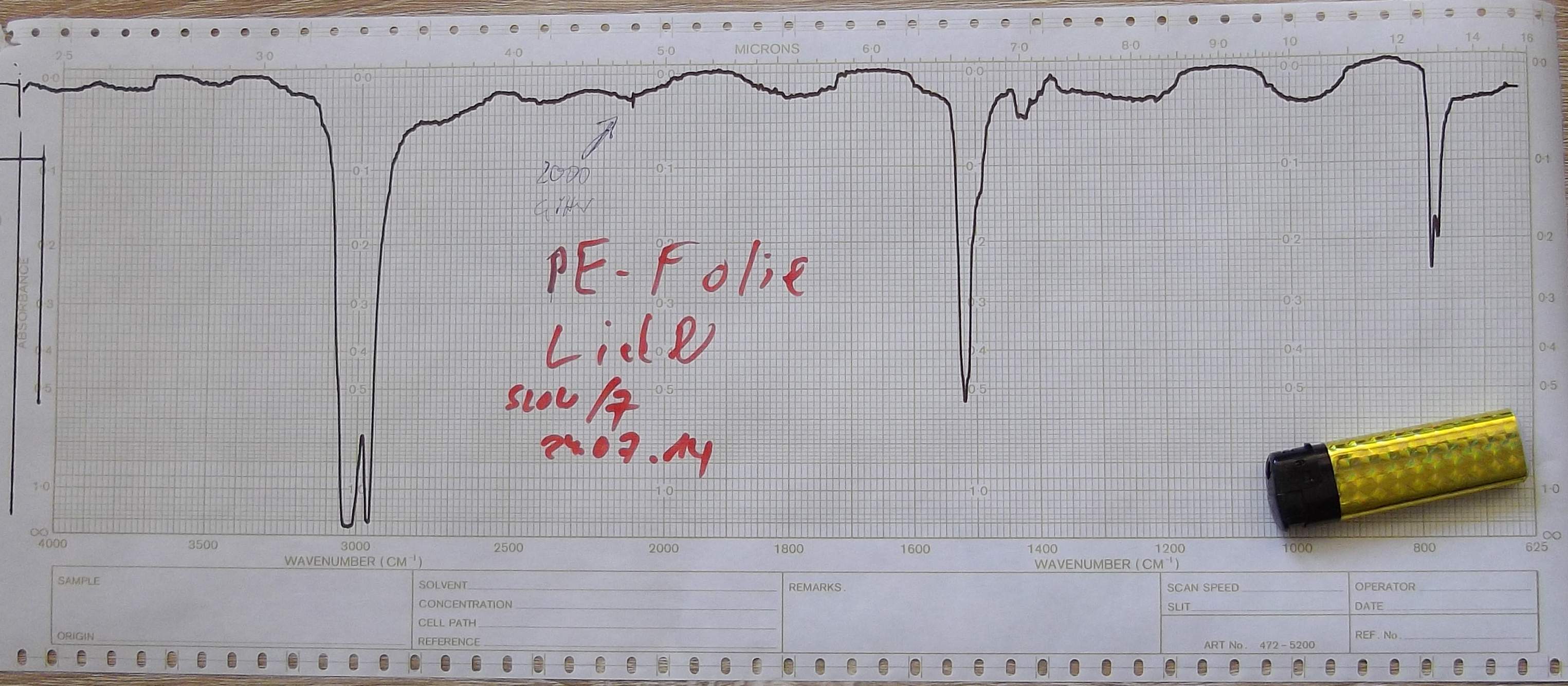

von Hp M. (nachtmix)
butsu schrieb:
> Polymere sind mir nicht bekannt, die in diesem Wellenlängenbereich noch
> transparent sind. Ich kann mir auch kaum vorstellen, dass es soetwas
> gibt..
PE geht.
Ich habe vor längerem mal eine Frischaltefolie aus PE gemessen, aber das
Schreiberpapier war nicht ganz richtig eingelegt. Deshalb ist das
Spektrum gegenüber der Skala um 5 Kästchen nach links verschoben.
Die Fenster mit den eingeprägten Linsen der Bewegungsmelder sind
ebenfalls aus Polyethylen.
https://www.edmundoptics.de/optics/optical-lenses/fresnel-lenses/infrared-ir-fresnel-lenses/
PE hat zwar im interessanten Bereich auch paar Absorptionslinien, ist
wegen seiner einfachen Molekülstruktur aber doch ziemlich transparent.
https://www.edmundoptics.de/globalassets/commerce/products/1009653.gif
Alkalihalogenide, selbst einfache NaCl (Kochsalz) Einkristalle oder
Presslinge, haben im IR ebenfalls gute Transparenz, sind aber natürlich
feuchtigkeitsempfindlich.
butsu schrieb:
> es kommt wohl eh nicht in Frage, da auch Kratzfestigkeit gewünscht
> wurde
Müsste man ausprobieren.
Wenn ich das recht verstanden habe, wird ja auf dem Fenster nicht
herumgekratzt, sondern es fliegen Steinchen dagegen
Möglicher Weise übersteht der weiche Kunststoff solche Einschläge besser
als ein hartes Material wie Si ode Ge.
