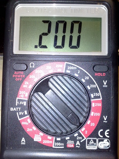

--- schrieb: > Kauf dir für 10 Euro ein Multimeter im Lidl wenn es denn mal > wieder welche gibt. Man sollte keine Multimeter kaufen, die nicht auch 200mV oder 2V Wechselspannung messen können. Solche Geräte bekommt man ab etwa 15 EUR.
> Grobe Meßfehler habe ich bei meinem UT61-D noch nicht bemerkt Grobe Meßfehler habe ich bei meinem 10 Euro Lidl-Multimeter noch nicht bemerkt. >--- schrieb: >> Uni-T ist generell nicht günstig. >Sie sind nicht billig Die Blechbuchsen-MM von Uni-T sind wie man sieht völlig überteuert und potentiell zudem noch unsicher.
dmmi schrieb: > Elektronikbasteleien, µC-Schaltungen, Also keine Netzspannung. > Kapazitätsmessung sollte drin sein für Filter in der Audioschaltung. https://www.amazon.de/Proster-Digital-Multimeter-Multimeter-Amperemeter-Widerstand/dp/B00EYYJRC0/ref=sr_1_1?ie=UTF8&qid=1505139420&sr=8-1&keywords=vc99 > Audio Verstärker usw. Spannungsversorgung oder Signal? Für Ersteres siehe oben, für Zweiteres führt an einem Oszi kaum ein Weg vorbei Einsteigergerät: Hantek 6022BE (~60-70€) Offtopic: Die Längeneinheit ist "der Meter", das Meßgerät ist "das XXXXXmeter" Möge das China-bashing beginnen :)
> Man sollte keine Multimeter kaufen, die nicht auch 200mV oder 2V > Wechselspannung messen können. Solche Geräte bekommt man ab etwa > 15 EUR. 200 mV bei 1 kHz aus einem numerisch steuerbarem Funktionsgenerator und 10 Eu.
