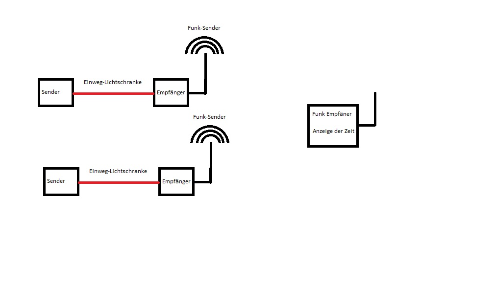

Mein Ziel ist es eine Zeitmessung für den Mountainbike-Sport zu bauen.
Um euch zu veranschaulichen wie ich es mir vorstelle, habe ich euch eine
Zeichnung angehängt.
Die beiden Lichtschranken sollen nur einen Impuls an die Anzeige
schicken und diese fängt dann an oder hört auf zu zählen.
Ich habe erfahrung mit uC programmieren jedoch keine mit Funk. Ich habe
viel recherchiert aber ich konnte keinen Anhaltspunkt finden.
Was ist die einfachste und schnellste Variante einen Impuls via Funk zu
senden und diesen zu empfangen?
Grüsse
Fabian

Die Funkdistanz beträgt etwa bis 200m.
Genauigkeit von 10ms wäre in Ordnung, 1ms wäre besser
Ich bin ein kompletter Neuling in Funk.
Eigentlich bräuchte ich nur ein Modul welches den Impuls der
Lichschranke sendet, oder?
Und dazu natürlich ein Modul welches den Impuls empfängt und es dann
weiter gibt an einen uC.

Wenn Du sicherstellen kannst, dass es in der Zeit garantiert ankommt,
dann kannst Du einen Impuls senden. Über die Strecke könnte IEEE802.15.4
noch gehen, je nach Antenne und Umgebung.
Wobei ich wie gesagt die "PC"-basierte Lösung vorziehen würde. Uhren
sind im Takt, einer sendet die absolute Startzeit, Display fängt an zu
zählen, Ziel sendet absolute Endzeit. Wenn auf dem Display das dann nen
Moment weiterläuft, ist das glaube ich (reine Vermutung, nie was mit
Rennen/Timekeeping gemacht) nicht so dramatisch.
Vermutlich kommen aber gleich die Hardliner, die selbst eine uC-basierte
Lösung für Overkill halten, weil man das doch sicher mit ein paar
74er-Gattern und nem 555er erschlagen kann ;-)

Wenn Du sicherstellen kannst, dass das Startsignal garantiert innerhalb
einer bestimmten Zeit da ist, kannst Du Dir die synchronisierung der
Uhren sparen und es wird wirklich klein. Nur wäre es dann halt doof,
wenn es erst 3 Retransmissions gibt, weil da ein Störer auf dem Kanal
war, daher kam meine Idee mit NTP/GPS etc... Was sich aber halt auch auf
kleinen uCs nachbauen lässt, gar keine Frage.
Je nach Umgebung reichen vielleicht auch diese einfachen OOK-Radios...
von Ralph B. (rberres)
schaue mal hier
https://www.reichelt.de/Bausaetze/TX-433-MHZ/3/index.html?ACTION=3&LA=446&ARTICLE=153457&GROUPID=7836&artnr=TX+433+MHZ&SEARCH=funkmodul
und
https://www.reichelt.de/Bausaetze/RX-433-MHZ/3/index.html?ACTION=3&LA=517&ARTICLE=153830&GROUPID=7836&trstct=lsbght_sldr::153457
Damit kannst du deine Impulse übertragen. Für 200m könnte das reichen.
als Antenne an Sender und Empfänger 17cm Draht oder falls damit die 200m
nicht erreicht werden eine kleine Yagi anschließen.
Ralph Berres
Aber nicht, wenn nebenan gerade das Funkthermometer die aktuelle
Temperatur übermittelt. Um sicher zu stellen, das der Zeitpunkt der
Lichtschrankenunterbrechung beim Empfänger ankommt, hilft nur eine Art
Timestamp im Datentelegramm, dass dann ggf. auch später gesendet werden
kann, wenn die Luft wieder rein ist.
Falls es allerdings unkritisch ist, ob die Unterbrechungsinformation bei
der Anzeige ankommt, ist die direkte Übertragung des Pulses auf einem
Funkband, auf dem sich alles möglich rumtreiben kann (bis zu
Primärnutzern, die minutenlang die Frequenz für sich belegen und das
nicht nur mit 10mW), sicher eine angemessene Lösung ;-(

von M.A. S. (mse2)
chris schrieb:
> Sender müssen vor Gebrauch syncronisiert werden mittels Klinkenstecker
Hast Du Dir mal ausgerechnet, wie lange zwei Quarzuhren nach einmaliger
Synchronisation dafür genau genug beieinander wären?
Ich sage: nicht sehr lange...
von chris (Gast)
Bei mir haben waren nur Sender und keine Tranceiver verbaut,
somit ist keine "funk" syncronisierung möglich. Auch ist diese nicht so
genau
wie eine richtige Syncronisation mittels Kabels.
