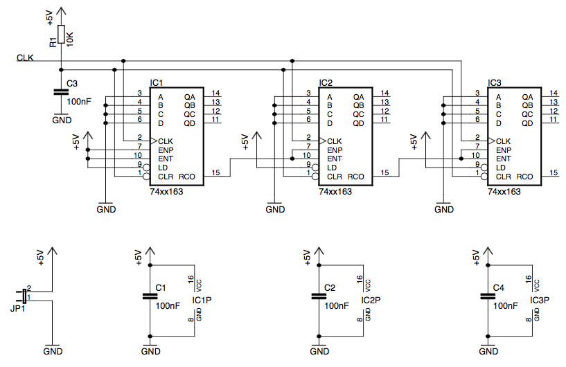

Ok, also wenn ich einen 12 Bit Zähler haben möchte, müsste ich die drei von den SN74HC163N wie im Anhang zusammenschalten? (X1-1 ist + und X1-2 ist - vom 5V Netzteil) Load und CLR soll ich also an +5V anschließen? Die Eingänge alle an -? CLK ist an mein 8kHZ Signal angeschlossen. Viele Grüße Yannick Tante Edith meint: Ich sehe ich hab im Schaltplan einen Fehler gemacht, RCO vom ersten muss an ENT vom zweiten Zähler und das RCO vom zweiten zum ENT vom dritten Zähler

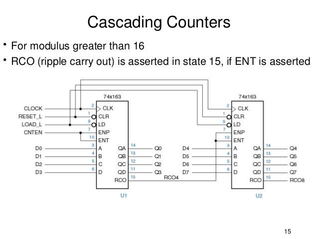

Noch ziemlich viel nicht richtig. Jetzt hast du zwar alle Pins 1 und 9 miteinander verbunden, aber nicht auf VCC gelegt. Guck dir mal das hier an: https://image.slidesharecdn.com/lec15-130220024222-phpapp02/95/msi-counters-15-638.jpg?cb=1362135236 Das CLR Signal sollte man schon irgendwie sinnvoll beschalten, so dass alle Counter am Anfang auf 0 gesetzt werden (z.B. ein 10K Pullup zu VCC und ein 100nF Kondensator nach GND). Ansonsten zählt dir dein Zähler immer von irgendeinem relativ zufälligen Wert los. Wenn es in Eagle kein Symbol für deinen 74163er gibt, dann nimm einfach das Symbol für den 74160er. Die sind ja pinkompatibel, und ein Stromlaufplan liest sich sehr schwierig, wenn an den Pins keine Funktion dransteht. Sieht dann etwas übersichtlicher aus (->Anhang).
