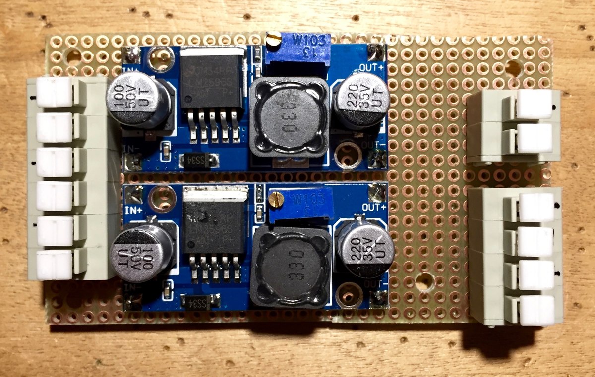

Hätte vielleicht auch in den „China Schnäppchen“ Thread gepasst ... günstig gekauft und schon zig mal verbaut, bisher immer zuverlässiger Betrieb auch über einen längeren Zeitraum. Hätte ich mir vorher die Bestückung genauer angeschaut (Bild 1) hätte es auffallen müssen, so ist es erst nach dem Einbau geschehen. Keine Minute nach dem Betrieb an < 20 V DC, während ich gerade die Ausgangsspannung justiert habe, tat es einen fetten Knall und die Alukappe flog mir gegen die Hand (Bild 2). Abgesehen vom Gestank habe ich den Dreck jetzt auch im Gerät. Wieder was gelernt: Auch bei gekaufter „Fertigware“ die Bestückung auf offensichtliche Fehler checken.

Der war falsch herum. Das hätte man vorher sehen können. :D

Habe auch einige in Betrieb, aber das hatte ich bis jetzt noch nie. Die LM2596S sind vermutlich LM2576 mit neuer Beschriftung. Kontrolliere mal mit dem Oszi, die schalten nur mit 52kHz anstelle der 150kHz wie ein LM2596S sollte.

Lol. Mal ein echter China-Böller. Falls es nicht schon im Thread steht (hab jetzt nicht alles gelesen), kann es sein, daß der verpolt eingelötet war? Sollte es schon wer vor mir gesehen haben - sorry.
Ben B. schrieb: > Sollte es schon wer vor > mir gesehen haben - sorry. Vergleiche einfach die beiden noch heilen Module im ersten Bild. Der schwarze Strich am Elko markiert den Minuspol.
Naja sag ich doch, der sieht aus wie falsch rum eingebaut.
Ben B. schrieb: > Falls es nicht schon im Thread steht (hab jetzt nicht alles gelesen), > kann es sein, daß der verpolt eingelötet war? Manchmal reicht es, sich vom Eröffnungs-Post das erste Bild anzusehen und die beiden (eigentlich) identischen Wandler zu vergleichen. Das gibt es minimal abgewandelt schon ewig in einer bekannten deutschen Programmzeitschrift, dort allerdings im letzten Teil ;-)

Patrick J. schrieb: > Geile Sache :) > Wie kommt's, daß Du ein Vorher-Bild gemacht hast? Bist du aber doof! Er hat doch geschrieben, dass er die Module mehrfach eingesetzt hat. Am Spindeltrimmer erkennt man doch leicht die verschiedenen Module.
michael_ schrieb: > Bist du aber doof! Sorry aber bevor Du jemanden der Doofheit bezichtigst... Er hat auch geschrieben: Normal Z. schrieb: > Keine Minute > nach dem Betrieb an < 20 V DC, während ich gerade die Ausgangsspannung > justiert habe, tat es einen fetten Knall und die Alukappe flog mir gegen > die Hand (Bild 2).
