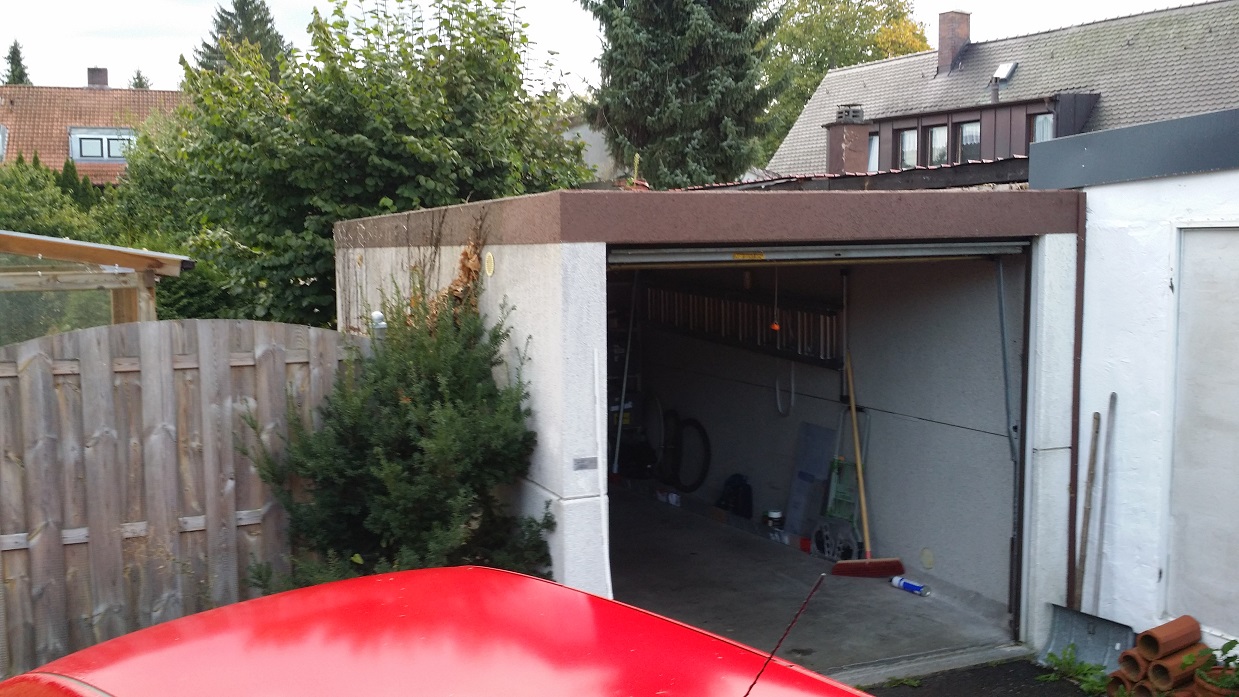

Nicht unbedingt ein uC Thema, aber da hier viele Leute sind deren
Kompetenz und Erfahrung ich wirklich sehr schätze, doch mal die Frage:
wie kann ich eine sehr schwere Last um 4 Meter versetzen?

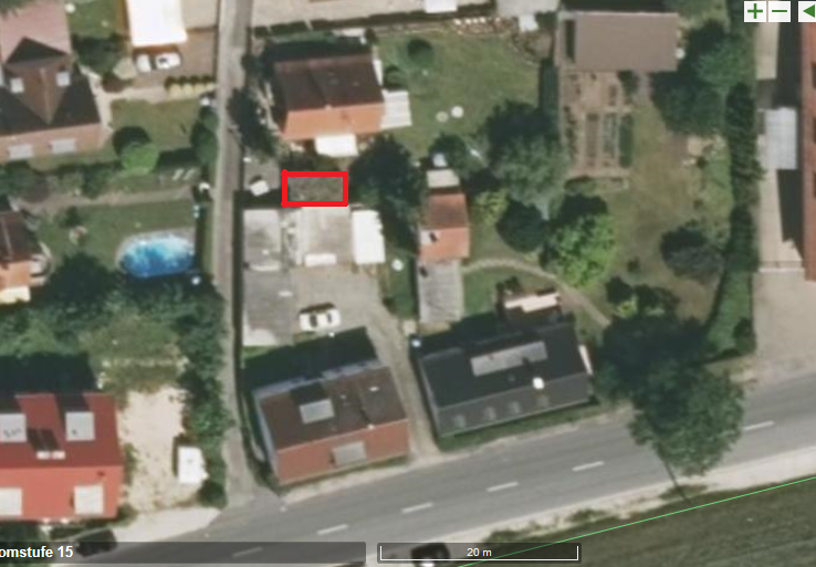

Es geht um eine Fertiggarage, etwa 5 x 2,80 m groß, bestehend aus 2
aufeinander gestellten Halbschalen aus Beton. Der Voreigentümer hat sie
so unvorteilhaft auf dem Grundstück platziert, dass die Hoffläche davor
gerade noch so groß ist, dass ein 4,10 m langes Auto zwar davor passt,
dann aber vorne am Garagentor ansteht und hinten bündig mit der
Fahrbahnkante der Straße vor dem Grundstück. Hinter der Garage ist
völlig unbenutzter Platz und ich würde diese Garage einfach 4 m weiter
nach hinten versetzen.

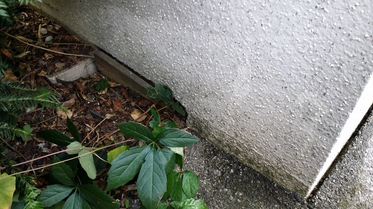

Die Bodenplatte ist massiv und steht auf 4 quadratischen Fundamenten mit
je etwa 80 x 80 cm. Ich würde hinter der Garage 2 weitere solcher
Fundamente betonieren und das jetzt hintere als dann vorderes nutzen.
Überall wo nicht Fundament ist, ist Erdboden. Die Garage ist schon sehr
alt und ich weiß nicht ob sie nicht bedingt durch eventuellen Neubau in
einigen Jahren eh entsorgt wird, deshalb will ich jetzt nicht mehr viel
Geld ausgeben für einen Kran um sie umzusetzen. Außerdem käme der Kran
vermutlich durch die verbaute Situation nicht mal mehr nahe genug ran.
An einer der Längsseiten komme ich unten nicht ran, weil sie an Nachbars
Wand steht. Davor ist geteert, da könnte aber notfalls öffnen und einen
Zugang schaffen. Die andere Längsseite und hinten ist Erdboden und als
Person zugänglich, nicht jedoch mit großen Maschinen.
Die Frage ist: wie bekomme ich so etwas jetzt umgesetzt? Irgendwie
hydraulisch anheben, dann irgendwas ebenes drunter schieben, Rollen
drunter und darauf nach hinten schieben und wieder absetzen? Wo kann ich
das notwendige Material kaufen oder noch besser leihen? Stadtgebiet
Nürnberg. Der Hersteller konnte oder wollte mir keine Auskunft geben wie
schwer die Garage ist. Baujahr ist etwa 1985. Er meinte dass seine Firma
so etwas nie verkauft hätte. Nur seltsam dass das Typenschild von dieser
Firma drauf ist...

Das Problem ist möglicherweise, das sich kein stabiler Untergrund unter
der Garage befindet. Vier Punktfundamente sind da wenig hilfreich.

von Stephan S. (outsider)
So ist die Lage. Zufahrt ist der schmale Weg westlich. Man könnte vmtl.
einen LKW hinter bekommen, aber nicht ums Eck herum in die Hofeinfahrt
rein und einen Kran nicht mal nach hinten vor die Einfahrt. Man kommt
gerade so mit nem PKW ums Eck rum und das auch nur wenn man höchstens 2
cm Luft lässt zum Laternenmast, den die Stadt dummerweise noch hin
gebaut hat.
Eigentlich wäre der Weg nicht 2,50 breit, sondern 8 Meter, aber die
Nachbarn westlich haben einfach ihre Gartenmauern so weit raus gesetzt
und ihre Grundstücke so vergrößert. Da das vor vielen Jahrzehnten
passiert ist und ich jetzt erst Eigentümer wurde, kann ich dagegen
natürlich nichts machen.

von Vorn N. (eprofi)
Ist das eingezeichnete Quadrat der derzeitige Standort der Garage?
Soll sie nach osten (rechts) verschoben werden?
Ein kleines Brainstorming:
Wie hoch müsste das Wasserbecken sein, damit man die Garage schwimmend
Ja und ja.

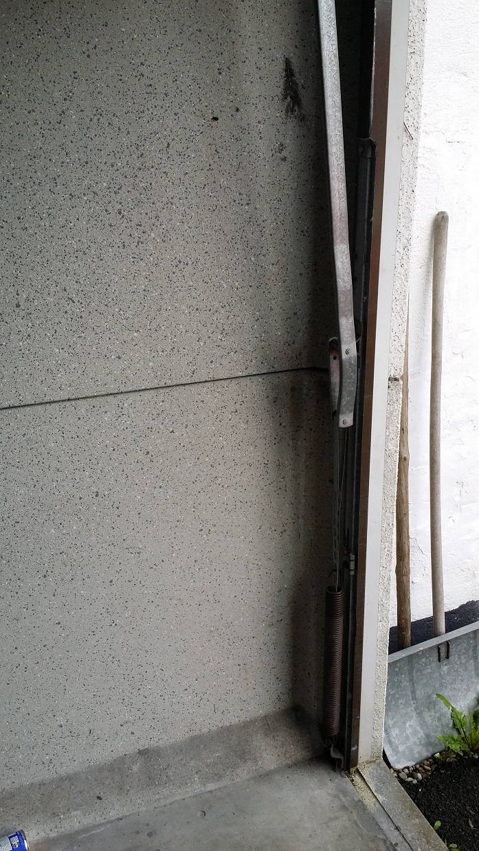

Und noch ein Paar Bilder. Man erkennt, dass der Spalt zum Nachbarn
wirklich sehr klein ist.
Am Boden sieht man links neben dem aufgestellten Brettchen das Fundament
und rechts vom Brettchen die Schwelle, die tiefer runter geht.

Hab ich bei Youtube schon gesehen. Hab aber Zweifel dass das bei mir
ginge. Einerseits besteht die Garage aus 2 aufeinander gesetzten
Halbschalen, wovon sie mit dem Gerät nur die obere Hälfte abheben
würden, und andererseits käme er mit solchem Gerät nicht in meine
Einfahrt rein.

Wenn du alles gelesen hättest, hättest du das Luftbild gesehen und
gelesen das da kein LKW reinkommt. ;-)

Womit würdest du das Wasser an den Rändern festhalten? Wie würdest du es
abdichten? Besonders zum Nachbarn hin? Den nicht zugänglichen Spalt
sieht man auf einem der Bilder. Noch dazu kommt das Problem dass allein
das nötige Wasser schon fast 200 Euro kosten würde. Ich bräuchte ja etwa
20 Kubikmeter wenn ich mich nicht täusche.

Das ist eine überaus gute Idee! Ich könnte bei unserem 8-tonner Kipper
die Bordwände abmachen, rückwärts rein fahren, Luft aus den Reifen
ablassen, dass sie sich zur Hälfte absenken, Blattfedern durch einen
Block blockieren dass sie sich nicht absenken können, irgendwas aufbauen
was bis zur Decke reicht, Reifen wieder aufpumpen wodurch die obere
Hälfte angehoben wird und dann weg fahren. Der Kipper packt das, da
waren schon öfters 8 Tonnen Getreide drauf (womit er theoretisch schon
überladen wäre), die ich sogar schon mit dem 19 PS Eicher vom Acker heim
gefahren habe :-)
Der lässt sich sehr gut rangieren um die Ecke herum. Müsste aber mal
sehen ob er schmal genug ist um etwas schräg rein fahren zu können,
ansonsten schwenkt er beim Lenken hinten an die Wand des Nachbarn.
Außerdem müsste ich noch einen Fahrweg vor der Garage aufbauen, da der
Garagenboden höher liegt als die Hoffläche zuvor und sobald die
Vorderräder raus wären und auf eine tiefere Stelle fahren, würde die
Oberschale wieder auf der unteren aufliegen.

Heute habe ich mal ein bisschen herum gefragt.
Die erste Firma bei mir um die Ecke hat an ihren Kränen nur Hebebühnen
dran um Personen hoch zu heben.
Die zweite Firma will sich das mal ansehen in den kommenden Wochen,
sieht aber nur die Chance beim Nachbarn rein zu fahren. Selbst wenn die
Straße reichen würde um mit dem Kran rein zu fahren, würde er nicht rum
schwenken können. Preislich läge ich wenn der kleinste Kran ausreichend
wäre bei etwa 600 € plus Steuer. Dafür dass ich nicht weiß ob die Garage
noch lange dort steht, ist mir das aber eigentlich echt zu viel. Da
bekäme ich ja schon das Material für eine selbst gebaute...
Die dritte Firma hat die Garage hergestellt (Dennert), baut aber keine
Garagen mehr und versetzt sie auch nicht. Allerdings wären die so
freundlich mir spezielles Werkzeug kostenlos zur Verfügung zu stellen,
was man braucht um obere und untere Schale zusammen zu halten um sie am
Stück heben zu können. Als sie aufgebaut war, wurde sie auch am Stück
hin gestellt und nicht zerlegt.
Die vierte Firma stellt Garagen her und hat auch diesen Spezial LKW der
mit einem Arm rein greift um sie umzusetzen. Dafür brächte man dann das
Werkzeug vom Dennert. Allerdings wollen die an keine Fremdfabrikate ran
und rückwärts fahren könnten sie damit auch nicht, weil dort ja nur
Erdboden kommt und der LKW sofort einsinken würde. Es wäre auch vom
Gewicht her sehr grenzwertig. Der echte Showstopper ist aber mal wieder
der Platz: er braucht 11 Meter vor der Garage, ich habe aber nur etwa 7.
Außerdem würde er bestimmt auch nicht um die Ecke kommen.
Meine zuletzt gedachte Lösung mit den Rollen geht so aber auch nicht kam
mir hinterher noch. Auf der Nordseite könnte ich Lager unterlegen, egal
ob Rollen- oder Gleitlager. Aber auf der Südseite käme ich nicht ran.
Scheidet also auch aus. Aktuell bliebe mir nur die teure Kran Lösung
falls machbar.

Naja, wenn du das Luftbild nochmals ansiehst, wo sollte das sein? Wenn
das gehen sollte, dann nur wenn ich die Garage entferne wo sie jetzt
steht und dort oder etwas dahinter diesem Carport hin stelle. An eine
andere Stelle komme ich mit dem Auto nicht auf dem Grundstück.
