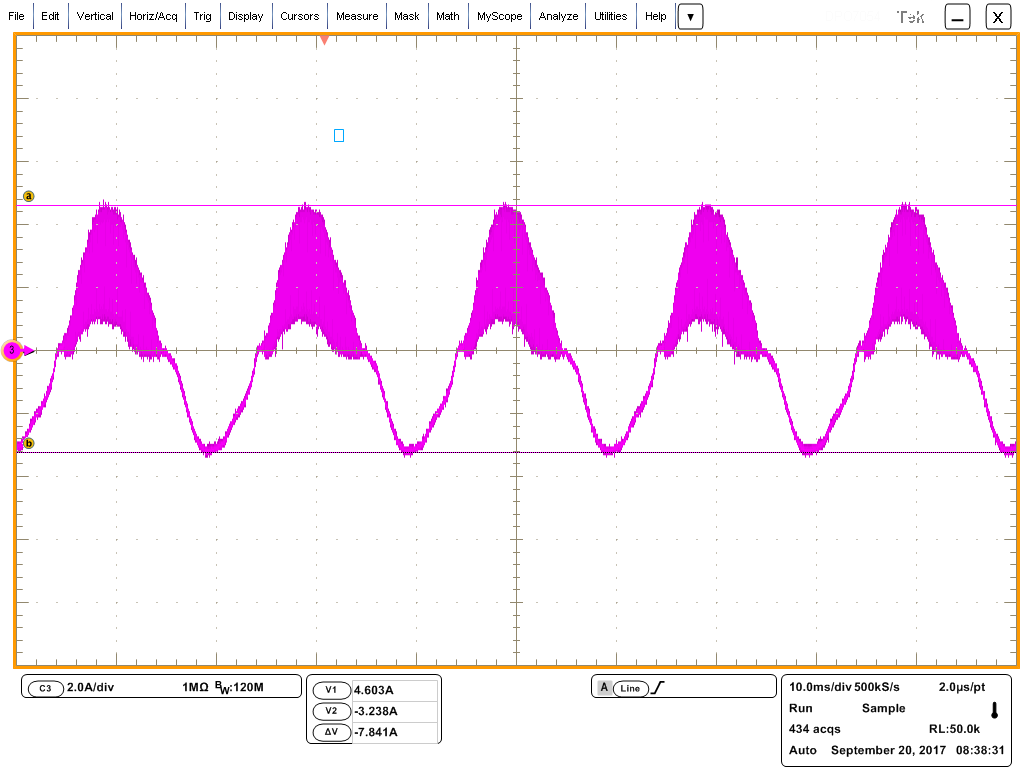

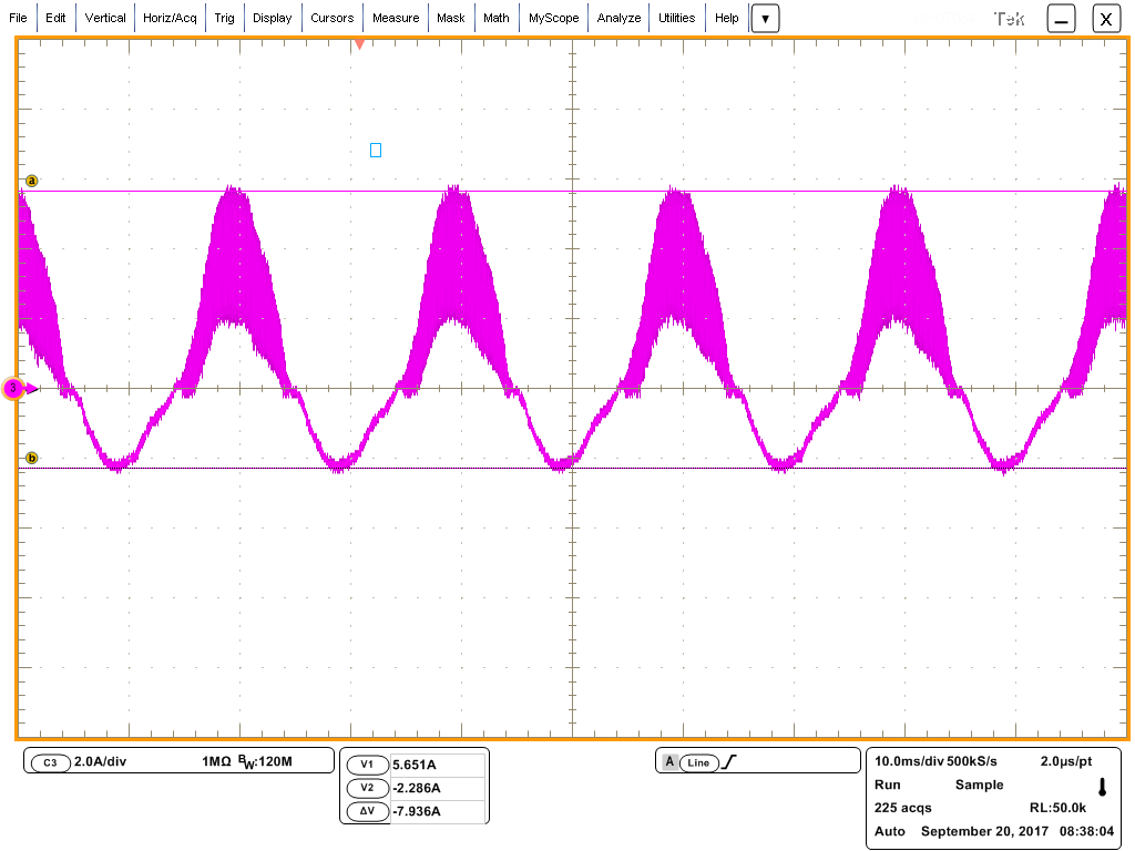

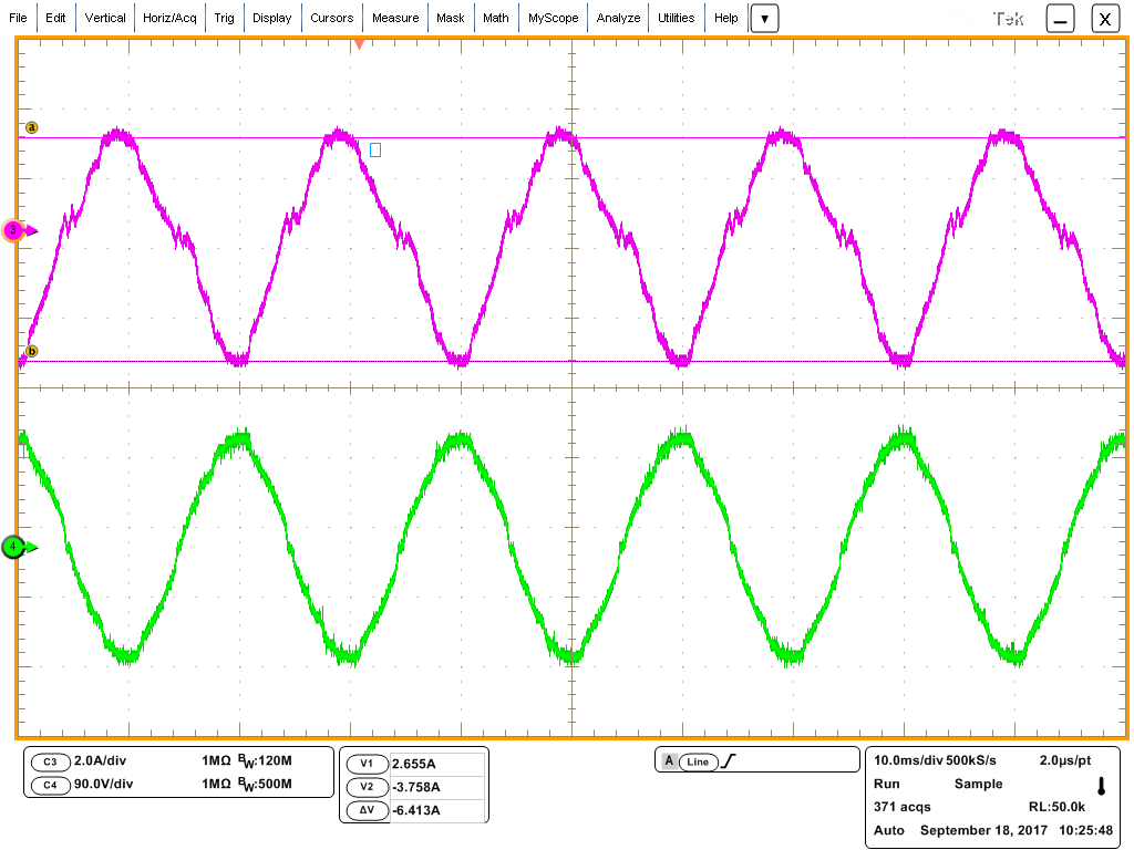

Hallo Leute,
habe mich einer semibridgeless pfc versucht. Diese funktioniert leider
nur teilweise. Die Hilfsspannungen für die Regelung und den Treiber
werden über ein Labornetzteil bereitgestellt. Der Strom ist zwar
sinusförmig aber die beiden Halbwellen sind unterschiedlich groß. Wenn
ich die Spannung von dem Treiber von 15 V auf 8 V herunter stelle. Sind
beiden Halbwellen symmetrisch. Habt ihr eine Ahnung was die Ursache sein
kann? Ich habe die Topologie nachgebaut nach der Application note von
One.
Schonmal danke im Voraus

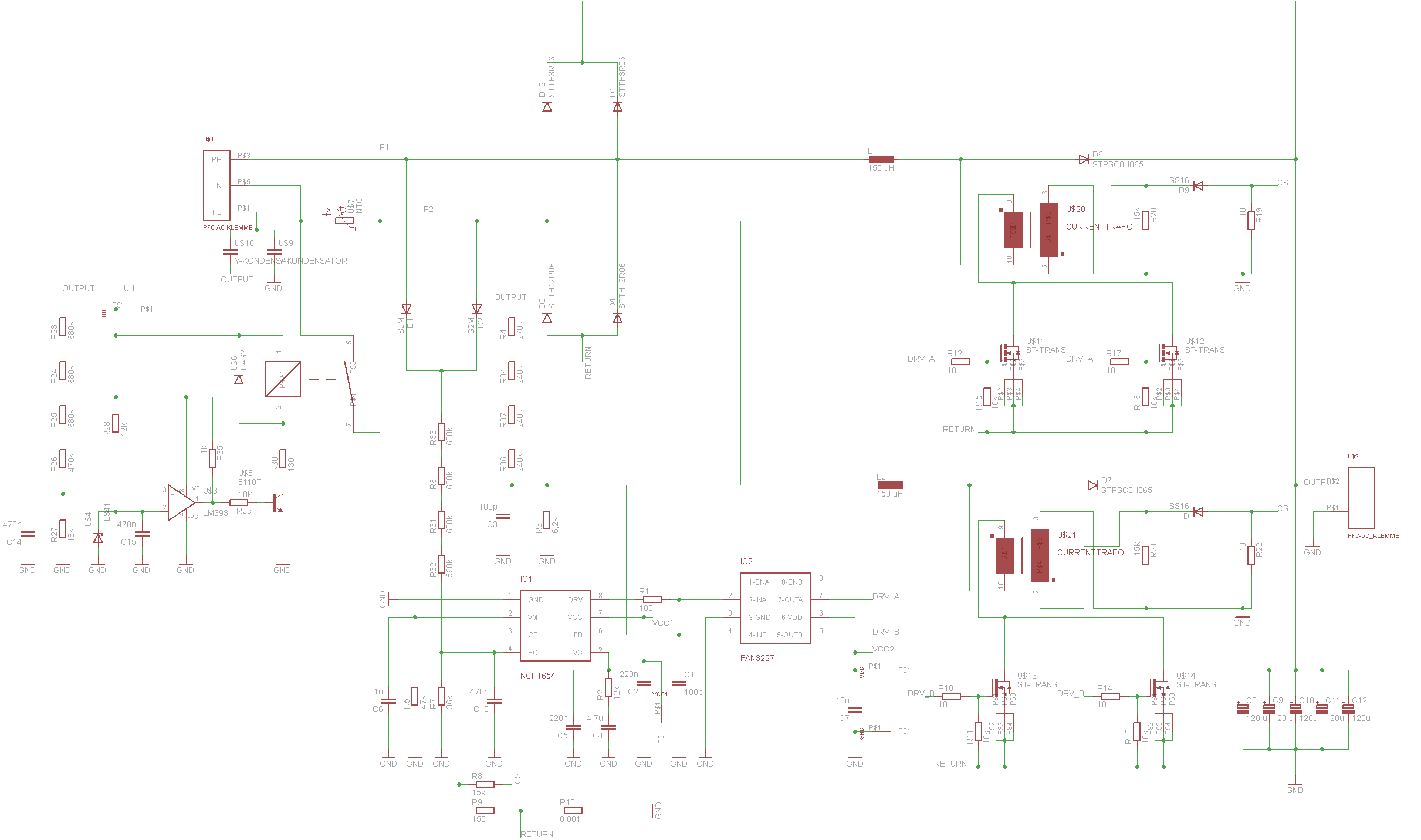

von Oliver (Gast)
hier ist der schaltplan so wie ich es aufgebaut habe!
von eProfi (Gast)
Es fehlen:
 - Daten der verwendeten Bauteile, insbes. der Spulen/Trafos
 - Links zu den Datenblättern
 - Layout
 - gute Fotos vom Aufbau (Vorder- und Rückseite)
 - Oszillogramme
Das hätte in den ersten Post gehört.
Miss doch mal welche Halbwelle, also von welcher der beiden Stufen,
größer ist als die andere. Dann L und N am Eingang vertauschen. Erzeugt
dann immer noch die gleiche Stufe die größere Halbwelle? Wenn nicht,
funktioniert das Konzept einfach nicht wie es soll und es liegt nicht an
Deinem Aufbau.

von Oliver (Gast)
Die leistungen bei denen ich gemessen habe sind 200 w und 400 w. Das
unsymmetrische Verhalten tritt in beiden fällen auf. alle mosfet
erhalten, dasselbe Signal am Gate vom Treiber. Das in einem Zweig zwei
Mosfets sind liegt, daran dass ich die Durchlassverluste minimieren
möchte.
Folgende Bauteile habe ich verwendet:
Mosfet Infineon 6r099c6
PFC-Controller NCP1654 133 kHz
Treiber Texas Instrument UCC27324DR
von Falk B. (falk)
@Oliver (Gast)
Das mit dem Schaltplan zeichen üben wir aber nochmal, oder?
Schaltplan richtig zeichnen
Keine massenhafte Nutzungen von einfache Netznamen als Netzverbinder!
Direkte Verbindungen zeichnen!
Den Current Trafo (schönes Denglisch!) kann man spiegeln und drehen,
damit wird die Signalführung entknotet
Die Schaltzeichen deiner MOSFETs sind grausam! Erstens sind dort
sinnloserweise die Pinnamen aktiv (braucht man bei so einem Bauteil
nicht) und zweites sind es die häßlichen P$x Namen.
Dito Bei U$2, was auch ein unsinniger Name für einen Steckverbinder ist

von Falk B. (falk)
@Oliver (Gast)
Wie schafft man es, so einen verwaschenen Screenshot zu erzeugen? Erst
JPEG mit tierischer Kompression und dann in PNG wandlen?
Siehe Bildformate.
>möchte.
Irrtum. Siehe mein vorheriger Beitrag.
Schick mal die Eagle-Datein, dann sieht man mehr.
Möglicherweise sind deine Stromtrafos nicht gleich, oder du hast die
Shunt R19 und R22 unterschiedlich bestückt.
D10 und D12 sind überflüssig, das Laden der Ausgangskondensatoren beim
Einschalten läuft ebenso gut.
Generell kann man hier wie immer Lothar's Kreise empfehlen, ich fürchte
das Ergebnis ist ausbaufähig ;-)
http://www.lothar-miller.de/s9y/categories/40-Layout-Schaltregler

von Oliver (Gast)
Ziel der Schaltung soll es sein einen höheren Wirkungsgrad zu erreichen
als mit einer konventionellen PFC.
Mein Problem ist halt dass beide Halbwellen unterschiedliche groß sind
und wenn ich die Gate Source spannung verringer sind sie symmetrisch.
das mach für mich gerade keinen sinn.

von Oliver (Gast)
der Unterschied beträgt 1 A. Wieso müssen ENA und ENB angeschlossen sein
von Falk B. (falk)
@ Oliver (Gast)
Bei welchem Absolutwert? Mensch, laß dir doch nicht jeden Mist aus der
Nase ziehen! Siehe Netziquette.
Weil es keine gute Idee ist, Eingänge offen zu lassen. Erst recht nicht
im störbelasteten Umfeld von Leistungselektronik.

von der schreckliche Sven (Gast)
Die Frage war nicht, ob das Konzept was taugt.
Auch nicht, ob ein Bastler sowas machen darf.
Die Frage war, warum eine Unsymmetrie in der Stromaufnahme entsteht.
Ich kann diese Frage auch nicht abschließend beantworten. Aber die
Hersteller moderner Mosfet`s (z.B. Infineon) haben ausführliche
Abhandlungen über die Probleme veröffentlicht, die durch das
Parallelschalten ebendieser entstehen können. (Einen Link bleibe ich
jetzt aber schuldig, ich suche das nicht nochmal raus).
Durch die Parallelschaltung einerseits und den unsymmetrischen Aufbau
andererseits bekommt der NCP1654 je nach Halbwelle unterschiedliche
Informationen über die Stromstärke.
Lösungsvorschläge:
-Auf das Parallelschalten der Mosfet`s verzichten.
-Neues Layout.
Nach den Schaltungen in den Datenblättern fließt der komplette
Spulenstrom durch Rsense. Nochmal genau anschauen!
Bei der angestrebten Leistung finde ich es verwegen, auf Kühlkörper zu
verzichten.
Ach ja, und im ersten Schaltplan gibt es den C16. Ist laut NCP
essentiell (unverzichtbar). Wurde einfach weggelassen.

von Falk B. (falk)
http://www.onsemi.com/pub/Collateral/AND8392-D.PDF
Seite 5 unter Figure 8
"One should however note that the current does not
necessary return by the D1 and D2 diodes. Figure 8 portrays
the ”expected” current path when ”PH2” is high (the same
analysis could have been done for ”PH1” high):
♦ The blue path is supposed to be the current path
when the MOSFET is on
♦ The red one, that of the current when the MOSFET
is open.
Actually, a large portion of the current flows as indicated
in black.
This is because the body diode of the supposedly inactive
MOSFET provides the current with another path. The coil
exhibiting a low impedance at the line frequency, we have
two diodes in parallel and the current share between them."
Also braucht man Stromwandler.
"That is why current sense transformers can be of great help
to measure the current in such a structure."
Die muss man aber richtig anschließen.
In der AN sieht das GANZ anders aus!
Erstens sind dort R19 und R22 3Ohm statt 10 Ohm. Das ist aber
nebensächlich.
Entscheidend sind R8 und R9, die sind beim OP vollkommen
fehldimensioniert!
In der An sind das 2x 2k2 und NICHT 15k und 150R. Damit sind die
Stromwandler praktisch abgeklemmt und nur der Shunt wird als
Stromsensor. Damit regelt der IC aber nicht auf den jeweiligen
Phasenstrom sondern auf den relativ stark fehlerbehafteten Strom durch
den Shunt. Durch diverse Toleranzen der Widerstände der MOSFETs und
Drosseln kommt die Asymmetrie zustande. Deswegen braucht man bei einer
mehrphasigen PFC immer eine exakte Strommessung für jeden Zweig.
R18 würde ich in Frage stellen, denn der ist im Original eher 30mR. Es
fehlt auch das 1uF am Netzeingang zu HF-Abblockung. Das scheint der
große, blaue Folienkondensator im Photo zu sein. Wer weiß welche
Inkonsistenz zwischen Schaltplan und realem Aufbau noch existiert.
Der Schaltplan der AN ist hier leider auch ein "gutes" Beispiel, wie man
es NICHT machen sollte.
Letztendlich bin ich mir aber nicht ganz sicher, ob die Schaltung
überhauft aktiv die Phasenströme symmetriert. Denn der IC arbeitet mit
einem C an Pin 2 im average current mode, d.h. er regelt auf den
MITTLEREN Strom. Er müßte aber IMO im peak current mode arbeiten und
damit aktiv die Stromhalbwellen regeln. Denn sonst wären die
Stromwandler recht sinnlos.

von Oliver (Gast)
Der Sense Widerstand ist auf 10 mohm erhöht und die beiden Widerstände
am CS pin sind nun gleich groß. Des Weiteren habe ich die fehlenden
Kondensatoren c16 und c17 aus der An eingefügt. Die offenen Ausgänge des
Treibers sind nun auf Masse gelegt. Das Problem tritt trotzdem noch auf.
Ich habde Bilder der Messungen hinzugefügt. Bei der Treiberspannung von
12 v sind die beiden Halbwellen unsymmetrisch und bei 8 v symmetrisch.
Die Ausgangsleistung bei der gemessen wurde beträgt 200 w. Gemessen habe
ich den Eingangsstrom und die Spannung

von Oliver (Gast)
der treiber wird direkt über ein externes Netzteil versorgt.
von Oliver (Gast)
Leider habe ich keine zwei stromzangen. habe zwei einzelne bilder der
beiden spulenströme bei ugs 15 v, 100 v Eingangsspannung und 200 W last
aufgenommen.
