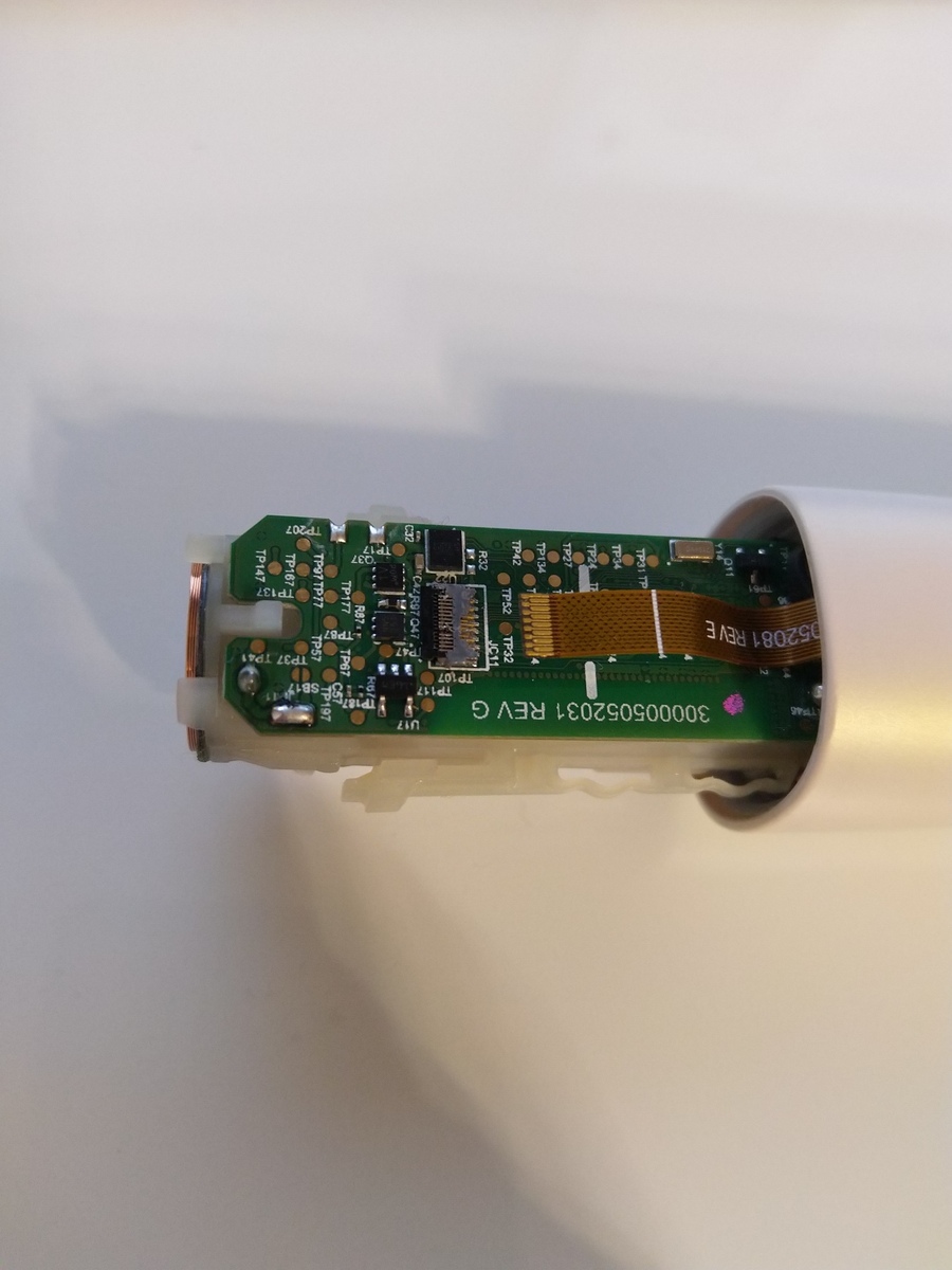

Hallo. ich suche SMD Buchse für Zahnbürste. Wo kann ich diese Buchse kaufen? Danke. Roman
Hallo.Kann mir jemand helfen? ich suche SMD Buchse für Zahnbürste. Wo kann ich diese Buchse kaufen? Die Buchse ist für Schleife 15 pol. Danke. Roman
Roman schrieb: > Hallo. > ich suche SMD Buchse für Zahnbürste. Wo kann ich diese Buchse kaufen? > Danke. > Roman Hallo. Was ist das? Sieht aus wie ein kaputter FPC Verbinder? Intakt sieht das so aus: https://fcc.report/FCC-ID/2ADZNHX999/5223167.pdf Dann die Maße schätzen mit den Bauteilen, geschätzt 0,3mm Pitch... Könnte was sein nach Richtung Hirose Style Buchse https://img2.fr-trading.com/2/5_260_2366014_750_750.jpg.webp Deine Infos sind minimal..
Sonic schrieb: > Könnte was sein nach Richtung Hirose Style Buchse https://www.farnell.com/datasheets/2691086.pdf
Sonic schrieb: > https://fcc.report/FCC-ID/2ADZNHX999/5223167.pdf Das ist ja doppeldeutig mit dem "FCC"... Das sind Bilder der Philips Sonicare Platine
